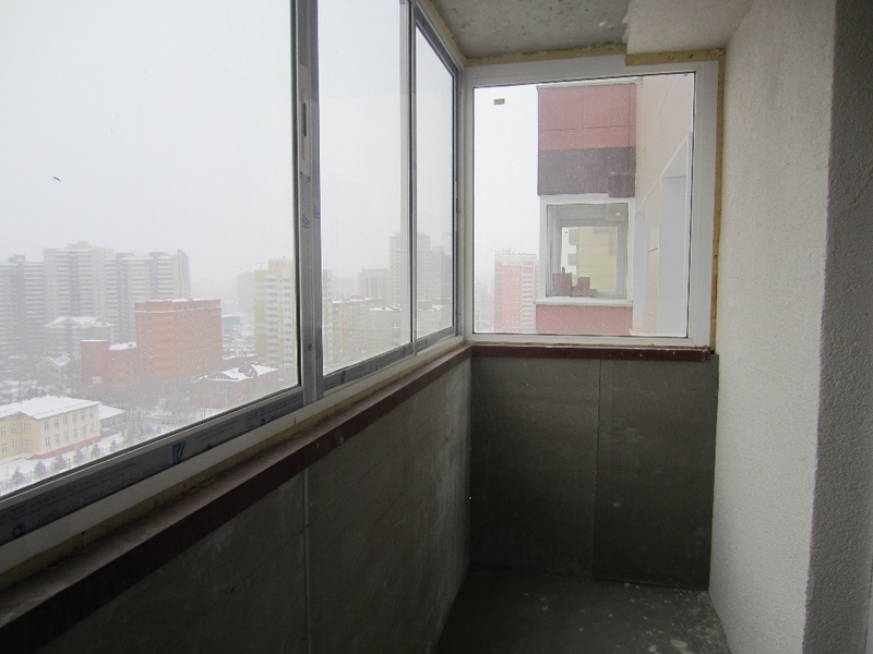

вопрос по обшивке балкона вагонкой

Возник вопрос на что крепить брусок для правой белой стены, для последующей обшивки вагонкой, там утеплитель и поверх нее штукатурка, толшина 16 см. если учесть еще брусок и саму стену кирпичную то будет наверное 20 см.
на болты 20 см или может есть другой способ?
предложение срезать утеплитель не подходит.

покупаешь анкера для бетона под шпильки с резьбой и бур подлиньше
есть такие крепления для гипсокартона, называются бабочками, погуглите немного. Для того, чтобы поймать уровень на рейке подкладывайте под нее прокладки

Если еще актуально, в вашей ситуации используем нагель- саморез по бетону 202 мм сложно выравнивать, но держит крепкого .
спасибо за совет. вот такой по моему и использовали.
