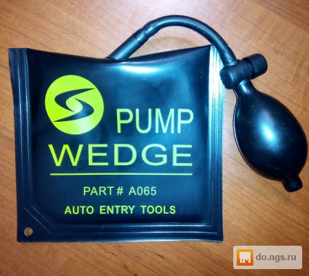

Я обращаюсь к установщикам окон.
Выскажите свое мнение о необходимости использования воздушных подушек при монтаже окон.
Отзывов о работе с подушками почти нет.
fensterbau
Едкий Калий
хрень полная.
маркетинговый развод по типу телемагазина.
Вместо этих подушек используют монтажку или специальные клинья или домкратики

aleksandr555
На самом деле удобная вещь, но можно обойтись и без неё, но с ней лучше. По крайней мере у меня ими пользуются.

Кирилл55
На самом деле удобная вещь, но можно обойтись и без неё, но с ней лучше. По крайней мере у меня ими пользуются.Прошу уточнить какие размеры и количество подушек наиболее удобны для работы?
aleksandr555
Все зависит от размера рамы. В общем у нас штук 10 было.....по крайней мере я 10 заказывал) При мне двумя справлялись, окно двушка стандартная. Зазор до 50мм
У меня такая же резиновая подушка на лоджии лежит.
В мороз резина дубеет. Особенно груша становится жесткой.
Получается это изделие для работы при положительной температуре.
