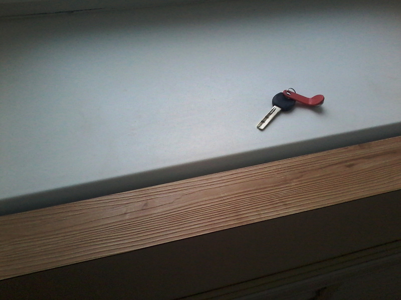

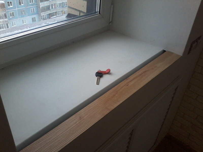

бюджетные варианты, которые я очень люблю: - облицевать подоконник ламинатом, пробкой, плиткой ПВХ. Идеально получается, когда используется тоже самое покрытие, которое будет и на на полу.
Вот фото, как пример, только там облицован не весь подоконник, а его новодельная часть:
