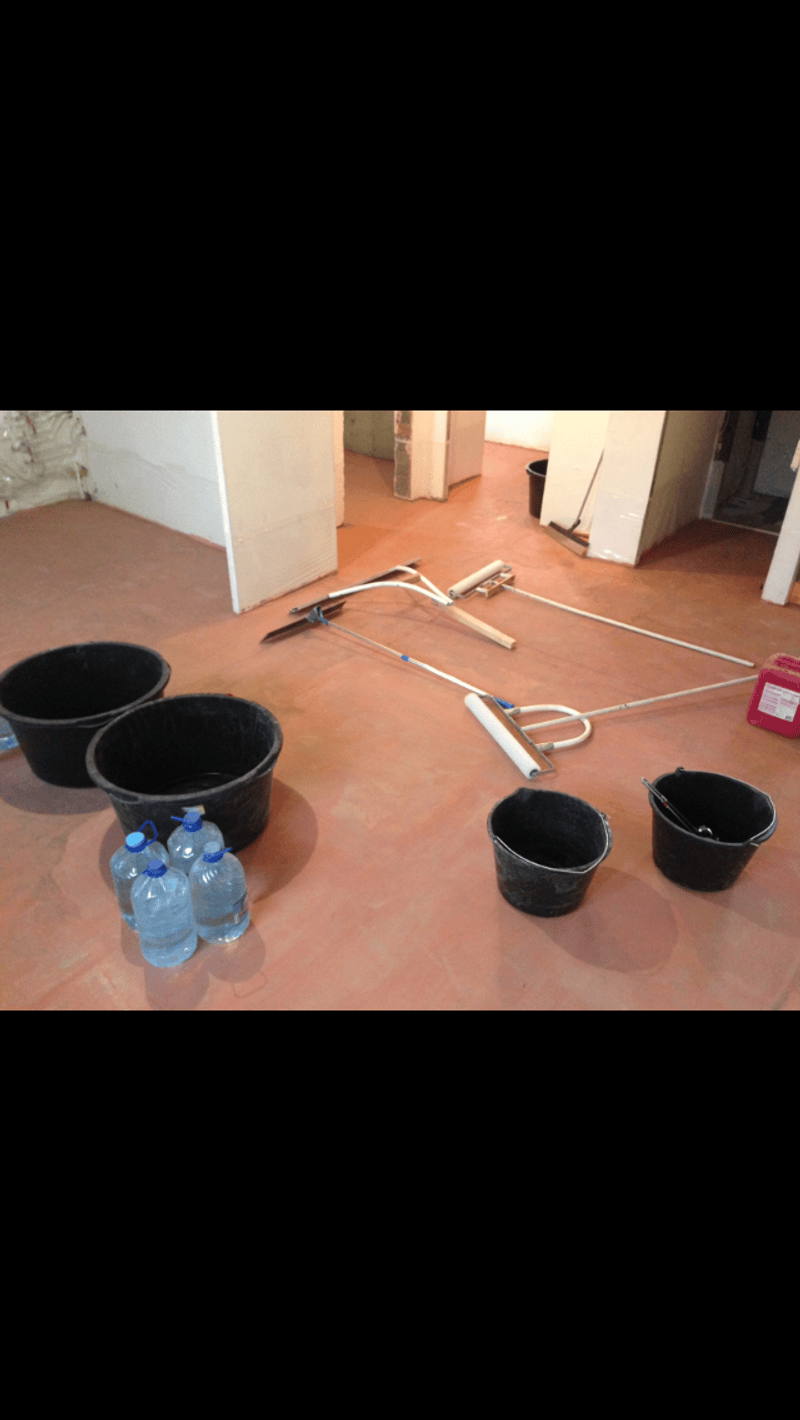

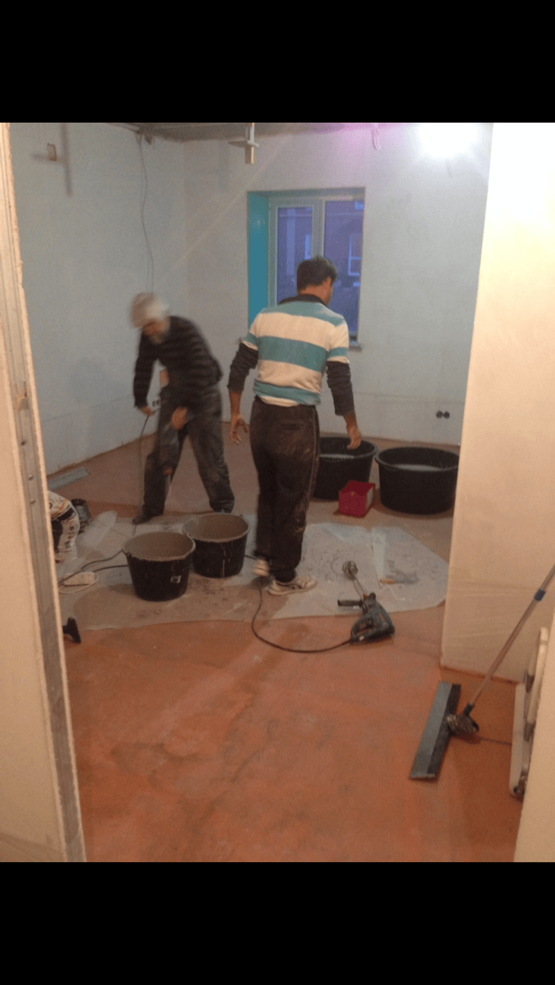

В общем, лей хотя бы 6мм - не ошибёшься.такс.. что то в мои расчеты это не входило, тоже находил инфу что расход больше... но как быть....
я разделил для удобства на 4 зоны и у меня 4 таза по 90л... в каждый хочу замесить по 3 мешка...
это 12 мешков (4.5 мм слой)...
вот интересно 4 мешка вместо 3-х влезут в 90 литров? и раклю я заготовил 4мм строго...

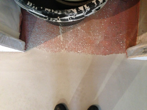

Я думаю что тут бетоноконтакт в моем случае скроет трещины которые есть, их не так много но все же...
а адгезия и так хорошая и прилипнет я думаю хорошо и с грунтом... на примере плиточного клея, которого у меня уже дофига, в местах без наливайки он держится очень хорошо
Артур:
Хорошо, буду ориентироваться на 6мм... придется еще тару покупать)

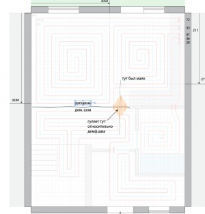

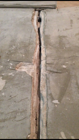

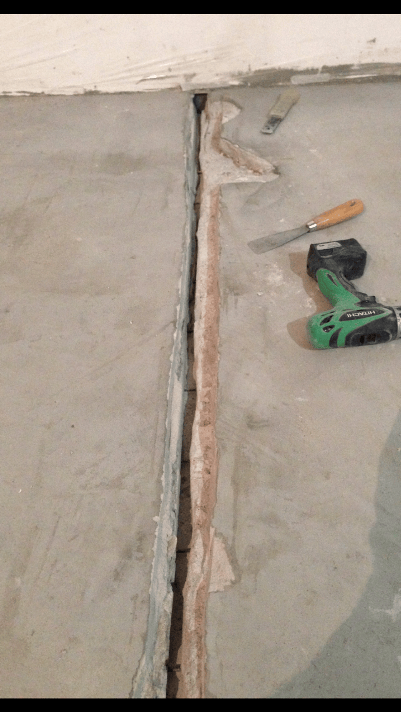

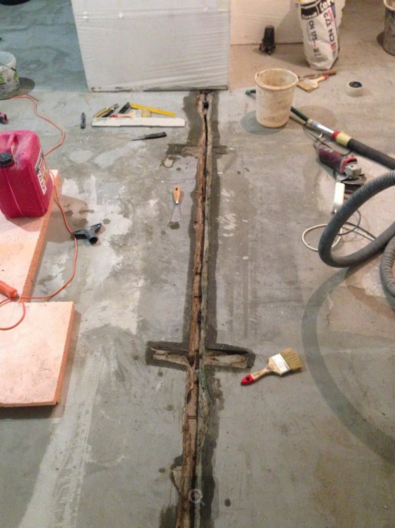

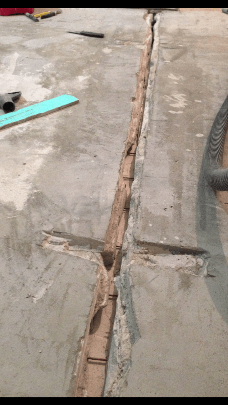

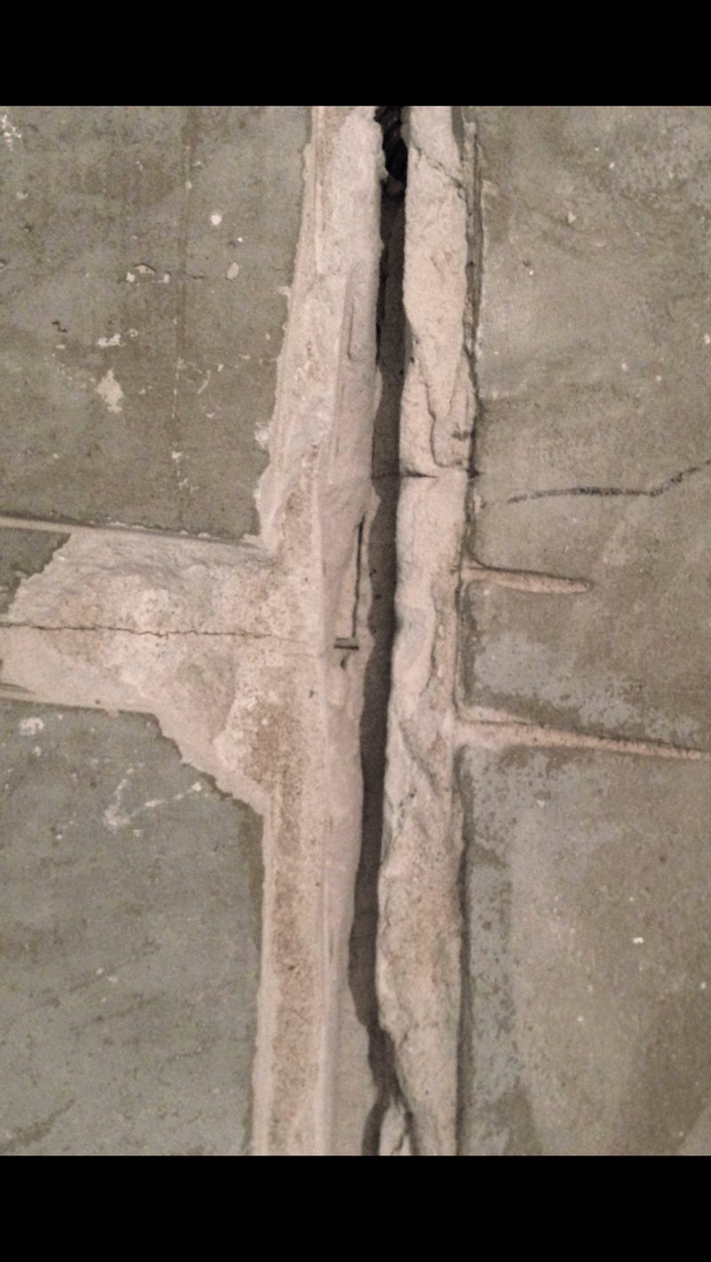

Запустил на полную теплый пол: все как было, ни где не "звенит",
но посередине комнаты у меня проложен демферный шов, он заглублен в стяжку просто так его не видно (стяжку положили чуть больше чем рассчитывал), а видна трещина не совсем ровная и уже по плиточному клею... и ближе к стене вообще совпала с трещиной от маяка и под ногами если прям всем весом давить немного гуляет (0.5мм)... попробую нарисовать. Выше ты писал принцип как ремонтировать гуляющие куски, но тут теплый пол и надо поделикатней как то)
как думаю:
1. расшить в глубь Х-образную трещину и залить наливайкой
2. разобрать где я отметил оранжевым и залить раствором пцс или грубым ровнителем
3. все оставить как есть, немного расшить швы и пройтись тщательнее это место бетоноконтактом
интересно, если я скрою наливайку от этих трещин, то 6мм наливайки выдержит эти перепады по расширению д.шва?
Вообще не очень понимаю технологию стыковки стяжки с демферным швом + наливайка...
поидее и наливайку нужно прорезать в этом месте где шов?
ПС. пока я т.пол выключил и хочу 2-3м.кв. залить под правилом церезитом
как думаю:

Непонятно для какой цели сделан ваш шов посреди комнаты.
1)Если вы его сделали для компенсации колебаний стяжки в процессе работы теплого пола, то его нужно сохранить, и повторять его на всех последующих покрытиях, которые будете жестко крепить или клеить к этой стяжке - на финишных наливайках, на плитке ит.п. Кроме плавающих покрытий.
2) Если же ваш шов был сделан для компенсации усадки стяжки, то по окончанию усадки он должен быть заделан жестким раствором - по типу ремонта трещин. Далее действуйте как обычно, как будто у вас монолитная стяжка без швов.
имхо, нужно действовать по п.2, т.к. тепловыми расширениями стяек в жилой квартире всегда можно пренебречь.
Непонятно для какой цели сделан ваш шов посреди комнаты.Вообще делал исходя размеров и формы пола, т.е. разбил на части избавился от Г образной формы...
но тогда я думал что у меня будет керамогранит закатан по всей поверхности (швы на плитке), но передумали (не уютно, и есть маленький ребенок, из плюсов только кпд ТПола), потом ламинат, а уже окончательно и без поворотно - артвинил, который уже несколько месяцев ждет своего часа)
что сделать?
расшить все, докопаться до демферного шва, убрать его и все это дело залить "жестким раствором (каким?)"
пирог такой: плита перекрытия, пленка, эппс 5см, 2см стяжка пцс, сетка 15х15 + трубы ТП, и 3-4 см пцс (марки 150)...
вообще если я не проложил бы демф.шов, то все равно была бы трещина в местах стыковки 2-х разных петель теплого пола... но она была бы уже непредсказуемая...
Так охота уже добить этот дьявольский пол)))
расшейте до теплого пола(до сетки) и заделайте.

А зачем ещё тары? У тебя же 30 метров всё равно отдельно заливать от остального? Тары у тебя на 12 замесов, реально - наверняка больше - тринадцатый замес наверняка можно будет разлить по всем банкам. А вот ёжик, наверное, нужен будет с иглами повыше.
швы бывают, если упростить, деформационные и компенсационные. Деформационные нужны в процессе эксплуатации, их нельзя закрывать, компенсационные - по сути, просто искуственные трещины - только на время созревания стяжки, затем их можно без проблем заделать. В твоём случае - наверняка второе, поскольку на такой площади вряд ли планируются деформации перекрытия или слишком большие температурные расширения-сужения.
Как именно создавался шов? это надрезанный верхний слой, или это было что-то залито в стяжку и затем выдернуто? На какую глубину он проходит?
Возможно, достаточно просто осадить тот край, что приподнят, ударом тяжелого молотка Если получится - ничего больше делать не надо, если нет, то два гуляющих края нужно сплотить между собой - аккуратно расшить сантима на два, затем - пропитать ст17 и замазать ремонтной быстротвердеющей смесью типа CN 83. Заливать наливайкой или забивать стандартным раствором - бесполезно, трещина всё равно пройдёт по тому же месту.

Мне кажется ходит немного из-за шатания на эппс`е, потому что они лежат без крепления... только в нескольких местах я крепил грибками... теперь жалею... вообще боюсь ударять по полу тяжёлым молотком, все же ТП внутри
как вариант может анкером досверлиться до плиты перекрытия и стянуть?
Все же весь шов убрал и почистил, загрунтовал. Церезита сн 83 нет в наличии ни где, есть ремонтный состав от геркулеса. С щебенкой идея хорошая, можно наверно совместить с ремонтным составом вместо бетоноконтакта?
по бокам от шва уходят трещины, в основном в местах где маяки проходили, видно на картинке...
надо ли еще расшивать их?
про бетоноконтакт: если только локально им обработать места где есть мелкие трещины, а не всю поверхность?

Мне кажется ходит немного из-за шатания на эппс`еСкорее всего, ходит как раз не на эпсе, а на том месте, где эппс просела. Осадишь - корка стяжки ляжет равномерней, снимется напряжение. У тебя в описании пирога есть армирующая сетка - так что куски останутся сплочёнными между собой. Теплый пол - пропиленовые трубы? Слом стяжки никак на них не повлияет. Вообще. Даже на электрическом такой способ осадить стяжку был бы вполне безопасен. А вот анкер как раз ничего не даст. Впрочем, сейчас всё расковырено - всё равно не поймешь, осадилось или нет, так что не осаживай, оставляй как есть
С щебенкой идея хорошая, можно наверно совместить с ремонтным составом вместо бетоноконтактаМожно
С бетонконтактом - будет дольше сохнуть и сильно просядет - нужно будет дожидаться, пока высохнет (а может и за день не высохнуть - слой-то толстый), и только потом замазывать проплешину. Предложение было - просто чтобы ремонтную смесь не искать, по крепости то на то и выйдет. Зато с ремонтной смесью - можно сразу всё залечить. по бокам от шва уходят трещины,Если не ходят - не надо.
про бетоноконтакт: если только локально им обработать места где есть мелкие трещины, а не всю поверхность?Можно и так. Ещё раз - бетонконтакт вообще не обязателен, это просто страховка - на всякий случай. Именно из этих соображений - на всякий случай - лично я бы сделал по всей поверхности. Просто потому, что раз местами основание у тебя зазвенело, значит есть вероятность, что не все такие места ты выявил, а какие-то возможно, просто не проявились, но вполне могут - под влиянием наливайки.

Нашел ремсостав от Плитонита, зараза 980 руб! 25кг!
Замазал шов, заложил несколько стальных шпилек, укрыл пленкой, пусть зреет)
Еще такой же шов есть в проеме, но трещин не появилось, вот думаю оставить как есть...

Кстати, батю подрядил мне сделать упоры для ракли, получилось круто! позже выложу как получилось, не успел сфоткать)
Сегодня все пропитал грунтовкой, чуть больше одной канистры истратил... думал будет больше расход... а завтра бетоноконтакт с раннего утра)
Завтра день ИКС)))

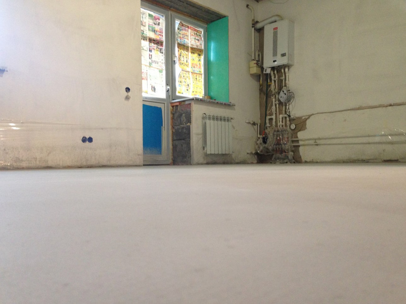

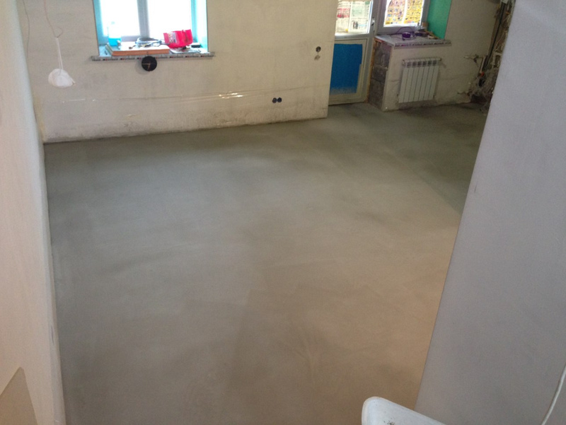

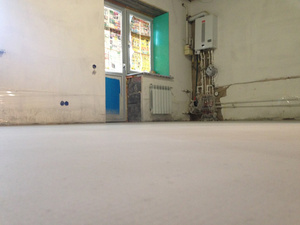

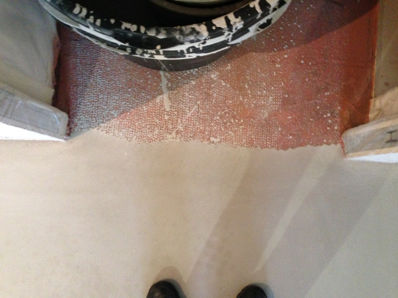

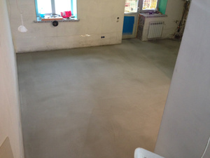

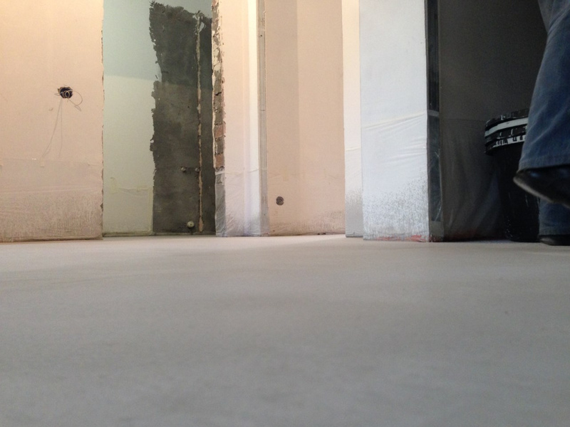

УРА! залил)))
видео не удалось снять, забегался так что уже не хватило время камеру достать.. есть пара фоток только
Сразу скажу, дико переживал! хватит или нет наливайки, сработают мои самодельные ракли или нет...
Грунтовка СТ17 вроде высохрал, целую ночь сохла... а вот бетоноконтакт СТ19 зараза долго сох((
он нагнетал на меня беспокойство...
начал мазать где то в 10:00, а заливали в 20:00!!
10 часов сох! и то, он был не жесткий можно было шпателем прорезать((( и на такой я и залил...
в квартире было +21... сохло медленно пипец...
Вот теперь переживаю.... он не набрал наверно прочности, а я наливайку сверху вылил... вот меня это дико мучает..
ждать не хотел следующего дня
Хорошие моменты:
Смесь очень понравилось, правда сравнивать не с чем) ну очень клевая))
Мешали где то 30-40 мин все 16 мешков. Ах да, я решил взять 5мм, и ракли настроил на 5.
Заливали в каждые тары по очереди, пару раз в самих больших тазах перемешали...
После того как начали лить, сразу почувствовал как от движения валиком смесь оживает и легко катается!
Как делали: выливали из тазов по очереди мелкими ведрами. Я и батя с валиками разъезжали, а помощник уже раклей все ровнял гонял смесь куда нужно, а мы не давали ей схватиться! и так следующий таз... ни каких наплывов, следов от царапок не было (мои страхи)
Инструмент: его было куча, а реально понадобилось - ракля средняя метр с чем то... и 2 валика по 600мм... (в одном месте была яма приличная и мне пришлось делать раклю 1.5метровую) И всё...
Не понадобилось: ракля из шпателя 600мм, гладилка из шпателя 600 мм. ну и другая сторона ракли в качестве гладилки! В общем не понял зачем гладилка нужна.. все было ровным... гладким)
Тазы и валики я хотел сохранить и все помыть, но ставить некуда... места нет, вроде даже воду приготовил! но тупо забил ( не было времени и сил уже с ними возиться
надеюсь все будет хорошо на утро...
Интересуют еще моменты: в обед завтра поеду и полью все водичкой + укрою пленкой.

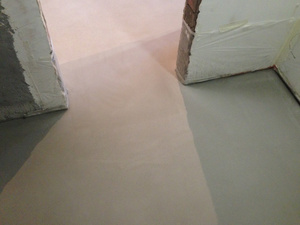

Все же немного наливайки не хватило... пришлось пожертвовать местом под лестницей и не заливать его...
Как поступить?, утром шпателем прорезать ровную линию и убрать тонкие наплывы? или все же дать высохнуть а потом поверх просто продолжить?
Можно ли верхний слой [b]правилом поправлять(если увижу горбы)[/b]? пока дико не схватился...

Ура товарищи!!!
Пол получился очень ровным!!! прям сказка!!!
Я как ребенок с правилом бегал по всему полу и смотрел как круто получилось)))
80% пола идеальное (просвета у правила нет), 15% где то пол миллиметра, а 5% я похоже немного запорол сам, помню как загнал валик уже в совсем дальнюю сторону комнаты, типа еще раз катануть, и конечно же там уже начало схватываться... в итоге это место просело чуть на 2мм... ровно полоса валика, даже цвет темнее...
Даааа! столько нервов)) зато все окупилось))
Спасибо тебе Артур! Без тебя бы запорол 100%, да и уверенности такой не было... одни сомнения)
Вот думаю еще ехать и поливать?, т.е. под полиэтиленом было уже суховато... температура в помещении 19 градусов, но наверно с испарением понизится до 17... да и отопление еще не включал..
И одного раза будет достаточно?
Через день желательно всю поверхность полить - например, из лейки. Нужно, чтобы поверхность была прямо мокрая, но чтобы луж не стояло.Вчера я полил из пульверизатора садового, впитывалось очень быстро! пол комнаты покрыл водой, пока пленку начал раскатывать поверхность была уже сухая, даже на руке следа не было! потом еще покрыл слой водичкой, опять пропиталось! пришлось укрыть так, спешить нужно было домой(

Кстати, ты обещал фотку ракли - мне интересно
Насчёт допусков - ты как-то чересчур строг... Кто-нибудь начитается, и потом будет требовать с меня, чтобы просвета под правилом не было
На самом деле, самое строгое - 2мм на 2м! Обычно - допуски мягче. Под ламинат обычно 2мм на 1м, а под пвх перепады и вовсе не критичны - там важна гладкость.Брызгать стяжку из пульверизатора - это как-то ни о чём. Нужно прямо полить и разогнать воду щёткой или тряпкой, чтобы луж не осталось. Очень удобно из лейки - почти ничего разгонять не придётся. На тонких слоях, как правило, одного раза достаточно - там уже через пару суток укладывать покрытие можно (но я стараюсь всё же делать наливайку несколько заранее - чтобы дать ей возможность проявить косяки, если что).
да и отопление еще не включал..Стоп, стоп, стоп! Отопление в полу - желательно включать не раньше, чем после созревания стяжки, то есть, через месяц! Если очень холодно, то лучше как-то обогреть комнаты не полом, а, например, калорифером.

Господа, буду благодарен если поправите, подскажете.
Предыстория - нужно было только поменять ламинат, но сняв его там был такой бутерброд - подложка-линолеум-дсп-"черновая стяжка", почему в кавычках, а потому что такое ощущение что это не стяжка, а какие-то отлитые плиты из керамзитобетона, которые лежали на проставках из бумаги, и потом видимо затерты шпателем с небольшим количеством раствора. В добавок ко всему был большой уклон, на 5,5м - 10см.
В итоге все было снято до плиты перекрытия. Сейчас по замерам уровнем, для ровного пола нужно с одной стороны залить 7 см, с другой 1 см у края стены, через 50см от стены уже 2см становится.
Мой план:
1. застелить "шуманет 100" толщиной 3мм, проклеив его скотчем. (во избежание гнева соседей, ведь сверху будет ламинат).
2. в местах где толщина более 4 см уложить армирующую сетку
3. выставить маяки
4. обклеить периметр демпферной лентой
5. залить бергауф base
6. достать маяки через день и замазать
7. либо сразу попытаться затереть вровень, либо потом еще наливным подравнять.
Волнуют моменты - сам материал шуманет-100, стоит или что-то есть лучше. Толщина что с одного края всего 1см, не растрескается ли? Если больше лить, то уже ступенька с коридором будет, а наклон делать не хочется. Обязателен ли будет потом наливной?
Мой план:
3. выставить маяки
по замерам уровнем, для ровного пола нужно с одной стороны залить 7 см, с другой 1 см у края стены, через 50см от стены уже 2см становится.Так вы отвесом стены-косяки-углы проверьте, может у вас весь дом наклонён (как у меня).
А потом решите лить пол по уровню или в перпендикулярной к стенам плоскости - тогда перепады у краёв меньше будут и визуально проёмы ровнее смотреться будут.
Т.е. сейчс определиться работать в абсолютной системе координат или в относительной, иначе потом можетоказаться и стены на 3-4 см "наклонять" по уровню.
