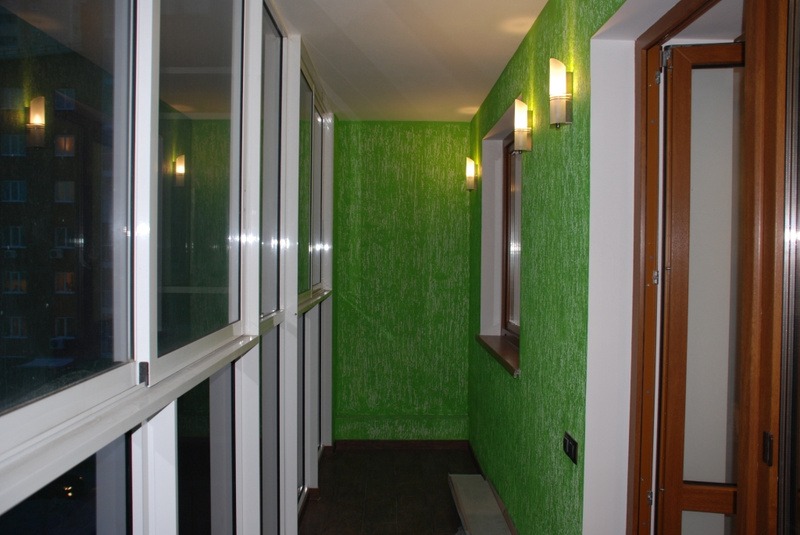

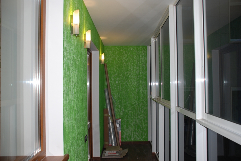

Для начала вам нужно сделать армирующий слой из стеклотканной сетки и штукатурно-клеевого состава, на подобии этого, расход порядка 5кг на м2. После любая цементная штукатурка (гипсовую я бы вам на балкон не посоветовал делать) расход порядка 18кг на м2. А уж после декоративная штукатурка и тут всё зависит от вида штукатурки, если я правильно понял ваше "под покраску", то вы имеете в виду короед (на фото), или что-то подобное то там зависит от фракции, но лучше брать мелкую. Расход около 2кг на м2. Далее покраска.
Toxa777
Получается, что у меня под отделку лоджии (она 5 м2) по стенам всем площадь = около 20 м2. Это клея понадобится 100 кг? Потом цементная штукатурка - 360 кг? И декоративная штукатурка - 40 кг? Т.е. в сумме мне нужно будет закупать пол тонны смесей?
А потом да, как на фото

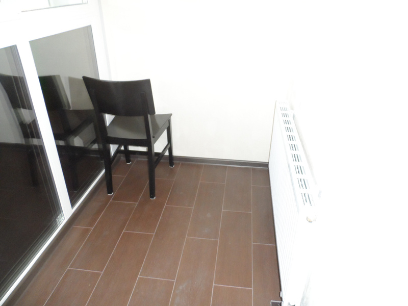

А что забавного?Лоджия совмещена с комнатой, батарея из комнаты перенесена, керамогранит лежит на стяжке с тёплым полом, под низом 9 см утеплителя, по стенам и потолку 10-15 см, гипсоволокно 12 мм на каркасе из металла.
гвл без мостика холода сложно приделать. А так как утеплитель тоже на клею сидит к плите заранее обработанной - то выходит штукатурка самое подходящее.

Забавно то, что было бы совсем глупо, если бы при наличии на лоджии батареи, на ней бы оказалось холодно. А ещё забавнее, что вы пишете про инфракрасный теплый пол, а постите фото с керамогранитом на полу. Конечно при большом желании можно его тудой впеньдюрить, но это из серии "для бешеной собаки, 100 километров не крюк" уж больно нецелесообразно.
Теперь по факту, то что пол там теплый, без включения теплого пола (извините за тавтологию) брехня. Живу в очень теплом кирпичном доме, на кухне даже не керамогранит, плитка керамическая. И скажу вам прохладно на ней долго ногами находится, при том что при нахождении в квартире, чаще всего я одет в одни трусы (т.к. тепло). Соответственно... Керамогранит сам по себе холоднее чем керамика. Кухня находящаяся внутри квартиры при любом раскладе теплее лоджии, а соответственно и плитка на лоджии холоднее плитки на кухне, а у нас там ещё и керамогранит. На приведенном вами фото видно что у лоджии остекление в пол, а окна задерживают холод гораздо хуже чем кирпичная стена 75см. Соответственно и без того прохладная плитка, замененная на керамогранит, в помещении где остекление вместо теплой стены, в разы холоднее чем плитка на моей кухне. А если поставить босую ногу рядом с остеклением, при выключенном подогреве, пол там просто ледяной. Готов спорить хоть на что, при условии что помимо предмета самого спора, проигравший оплачивает услуги тепловизора который мы пригласим для разрешения нашего спора. Я гарантирую что при обследовании тепловизором, пол на этой лоджии не отапливаемый теплым полом будет холоднее средней температуры полов в этой квартире и чем ближе к окну, тем холоднее он будет.
