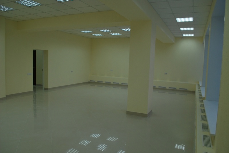

Делали в 2010-ом магазин (на фото), все стены (квадратов под 1000) красили ливновской краской, самой крутой на тот момент, устойчивой к моющим средствам, истиранию и т.д.. Спустя пол года краска повыгорела, повытерлась, причем нагрузка на неё была минимальной. С тех пор краски их перестал использовать. В те времена широко использовали их материалы, но как показала практика если цементные смеси (штукатурки, стяжки и т.д.) как и у геркулеса сложно испортить. То клея плиточные, как и у того-же геркулеса оставляют желать лучшего. Из гипсовых смесей приличного качества только штукатурка, остальное так-же на уровне геркулеса, что для качественной отделки не приемлемо. В общем из за ограниченного количества материалов приличного качества, отказались от использования материалов ливна. К слову декоративные штукатурки их попытались как-то рассмотреть, но критики они не выдержали. Да и учитывая что основные кампаненты там практически те-же что и в краске, то и качество их оставляет желать лучшего.
prorabb
а от чего они выгорели внутри помещения?
Отделочник54
Солнечный свет. Чтобы не задавать вопрос "откуда" посмотрите фото приведенное мной в предыдущем посте.
prorabb
и на противоположной стене?
Я не утверждаю что она хороша, я говорю что она делается в том же Бердске, что и все продукты Ливна...
