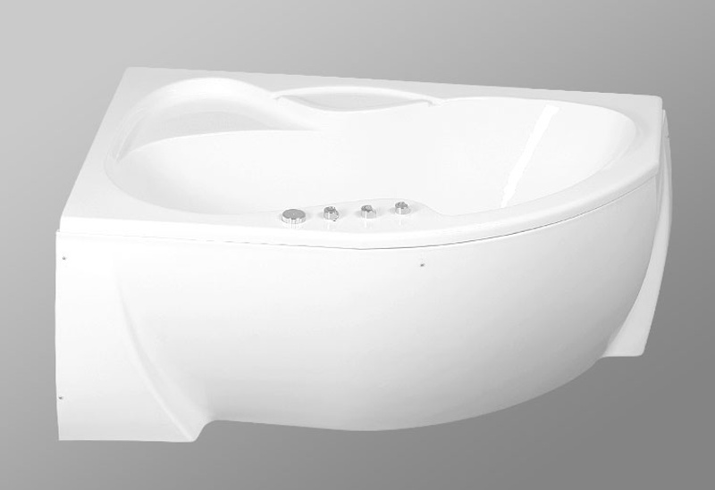

Подскажите-посоветуйте: из чего сделать экран под ванной? Родной экран уже не встанет.

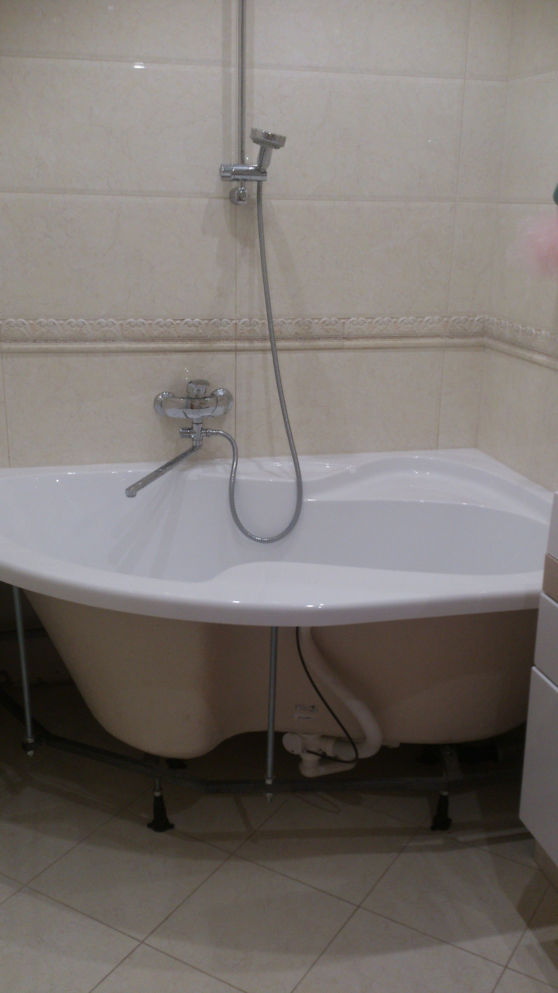

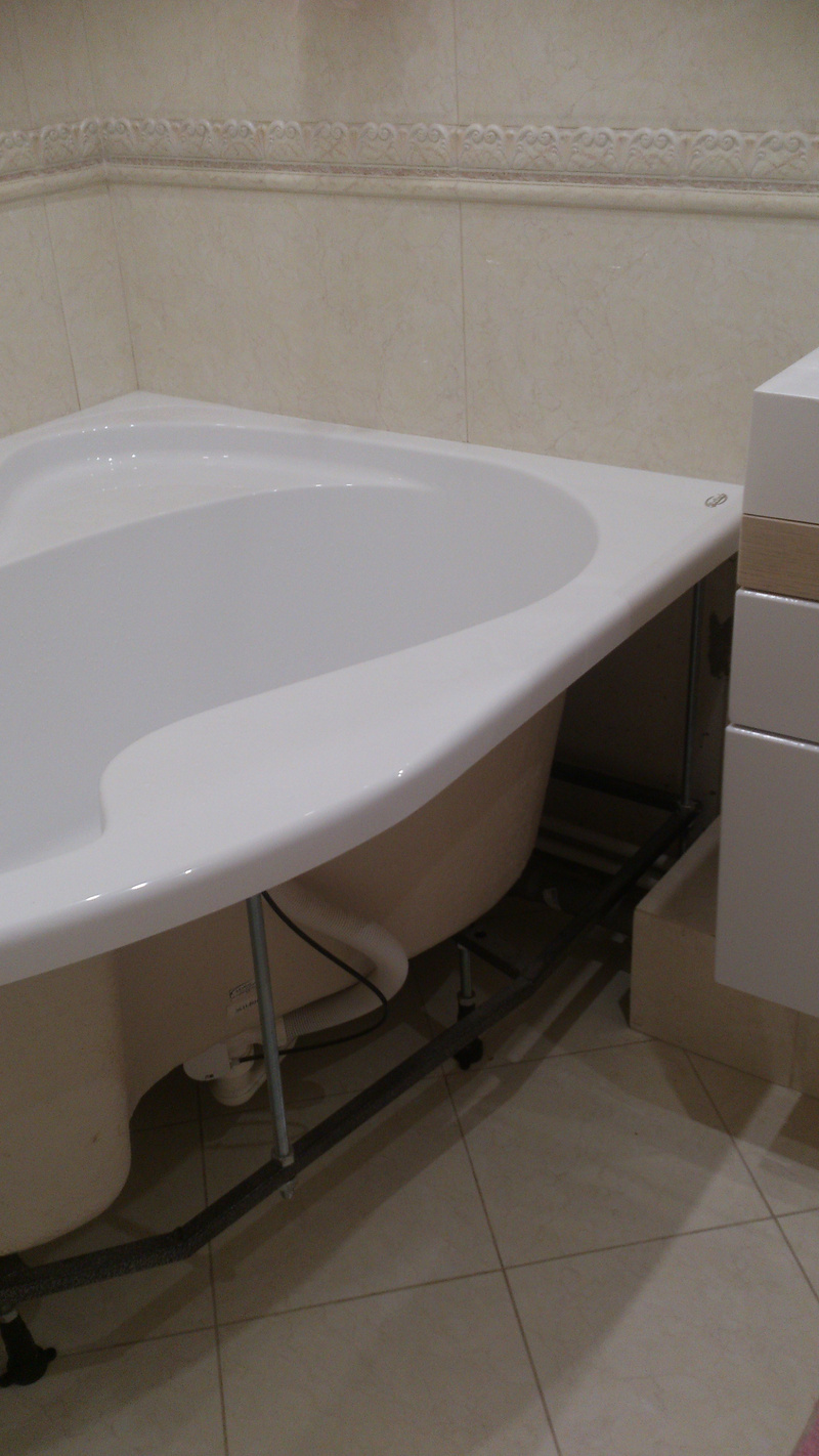

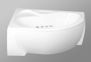

Родной экран идет сплошной цельной панелью до пола. От того, что ванна утоплена, его придется пилить (родной экран огибает меньшую ассиметричную сторону) и как-то крепить. Один раз может сможем установить, но он будет несъемный. Как потом подобраться к коммуникациям ?
Еще мне надо, чтобы был снизу уступ для ног, когда вплотную к ванне стоишь. Вариант гкл не нравится мужу, а я не хочу в отделку мозайку.

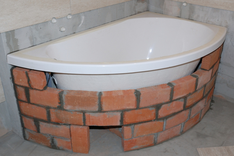

Идею с кирпичом муж одобрил, только на полу уже кафель и кирпич не положишь

А вы сделайте фото этого экрана, может коллективный разум подскажет, можно ли его адаптировать

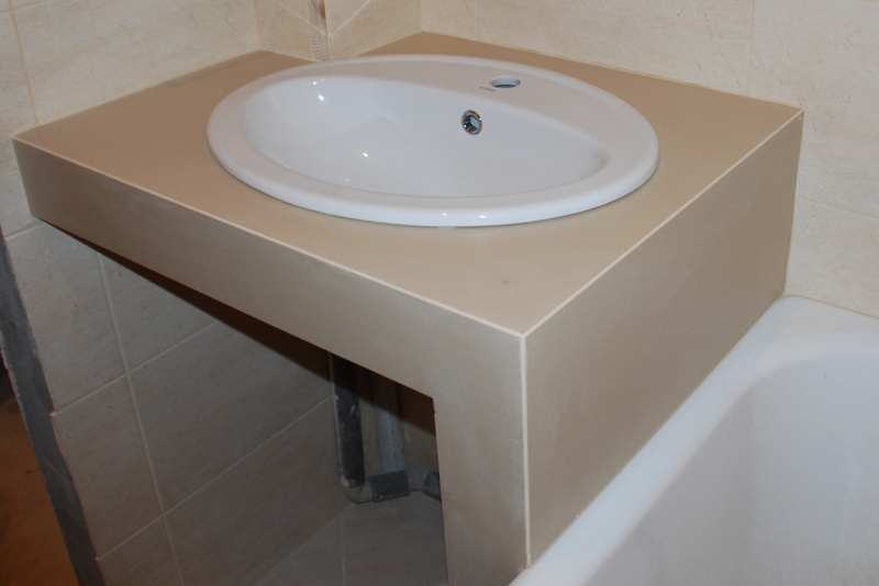

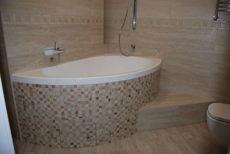

Слишком много резать тогда, проще из гипсокартона и мозаику керамическую под тон плитки подобрать. И лючки врезать можно туда.

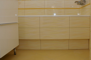

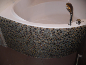

Кстати в голову пришло... Как вариант, можно взять лист керлита. Он хорошо гнется (фото-1) и размер позволяет, думаю без проблем сможет обогнуть вашу ванную. Фактур его много, можно подобрать близкую к вашей плитке, мы подобное делали (фото-2). Для ног можно сделать как на (фото-3) только в радиусе. Ну и дверки, ящики при правильном подходе не проблема. Только вот один минус, если экран прямой это одна цена, выемка под ноги, цена уже дороже, и каждая дверка-ящик своих денег стоят.
ABC_76
Вариант супер, в бюджет не попадает.
Отделочник54
Согласен, минус жирный), пусть останется как вариант для тех кто будет искать ответ, на этот вопрос в будущем.
