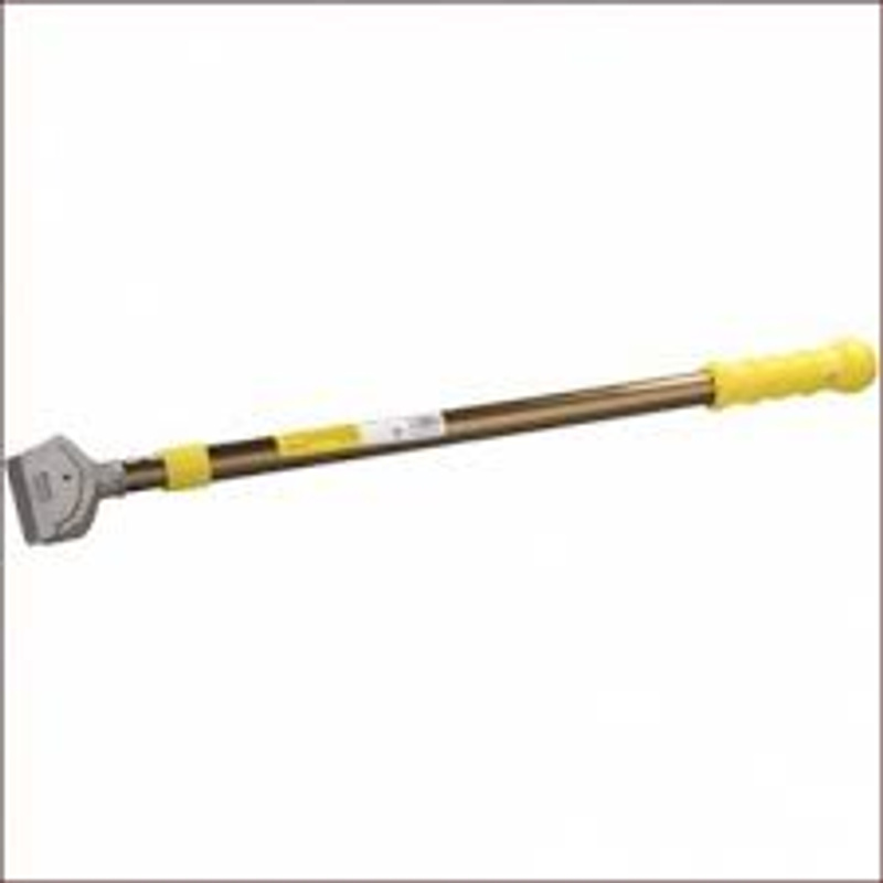

Вариант два, вот...
Если старая побелка "стоит крепко", то что мешает сделать все по предложенному вами алгоритму.
Вариант два, вот...
Варианты знаю, боюсь "попасть" с вариантом 1))
