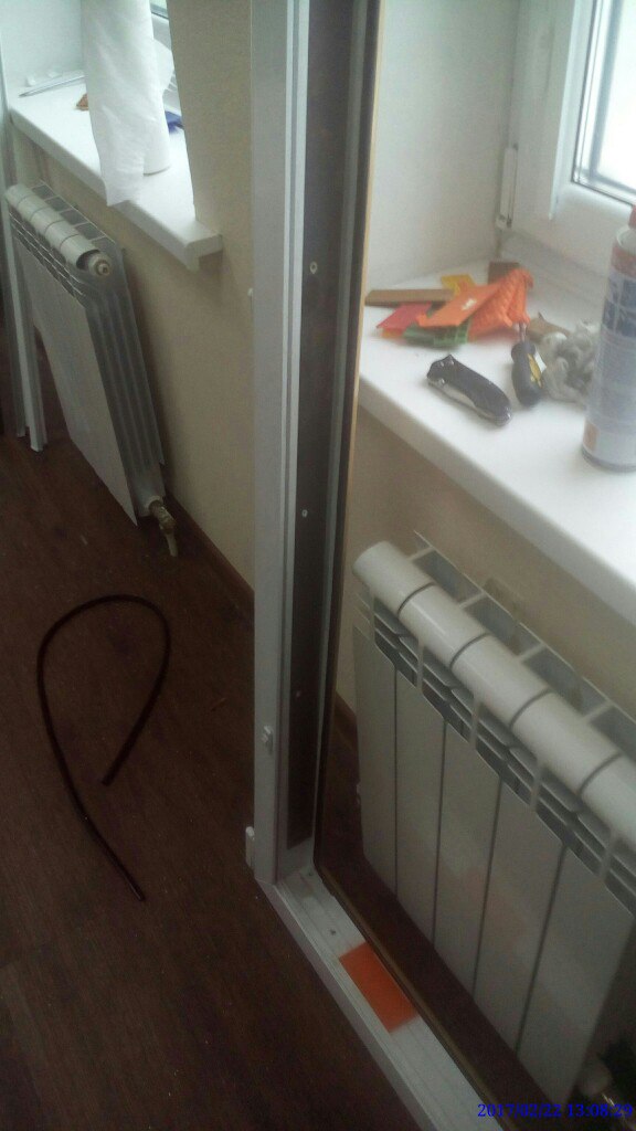

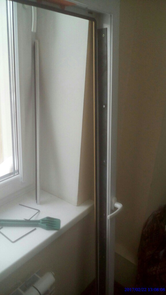

Между створкой и рамкой зазор по середине с обоих сторон 10 мм,как исправить?

фото сделайте
фото зазора сзади и в районе ручки и Фото двери целиком

может быть не все так фатально. Подождем фото.
проверить надо на то как цапфы в ответки заходят. можно вынуть стеклопакет , открутить армирование выгнуть раму и закрутить обратно, но с начало надо понять почему так получилось
шаришь
и догнать все это геометрией и регулировкой. Косяк же приобретенный, а не врожденный скорее всего

дополню чутка. обкатали еще технологию доп армирования на слабоармированных кашированных створках , откручиваем армирование выгибаем и прикручиваем дополнительную 2 мм пластину. выгибание ушло полностью и больше не возникает

окна от застройщика , ценник после диагностики . Как правило это комплекс мер , возвращение геометрии понятно что переклинка + возможно увеличение прижимов фурнитуры. уплотнитель и т.д.
