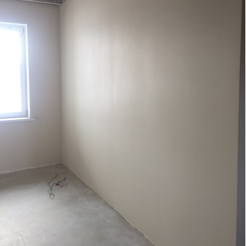

Приветствую,
У меня в доме есть две вредные плоскости которые находятся под острым углом к освещению (окну) и на которые смотришь всегда тоже под острым углом (коридор такой). Как и чем их только не красили - и разными валиками, и разными красками и воздух увлажняли, но совсем без полосатости не получается. Осталась надежда на распылитель. Может есть тут кто готов задуть две плоскости суммарной площадью около 30 квадратов. Территориально в Кольцово.
Вы не думайте, что краскопульт - это панацея которая с закрытыми глазами даст идеальный результат. Там куча своих проблем возникнет. Правильно понял, что видны полосы от соседних проходов валика? Или какие-то другие? Какие краски именно применяли и какой фирмы валики?
Да, вертикальные полосы на стыках проходов. Видны только под острыми углами и только при боковом свете.
Краски были - тиккурила гармония, текнос биора баланс. С текносом результат лучше, т.к. он более матовый. Гармония сама по себе блестит что усугубляет эффект. Валики - anza platinum зеленый 18мм и пару валиков местных производителей (называлось деко что-то там). Так же менялась и консистенция краски и очередность окраски (сначала более густая, потом пожиже и наоборот). Как могли понижали температуру и повышали влажность (было 18 градусов и 60% влажности), но не помогало.

anza platinum micmex я так понимаю. Хороший валик, им работаю. Не смотря на то, что ворс 18 мм шагрень он дает легкую. Тиккурила тоже хорошая краска. Интересует метод окраски. Можете описать как делали? Как валиком двигаете, так сказать... Подозрение, что где-то тут причина
Да, anza platinum micmex. По словам ребят которые красят, более коротким валиком раскатывать сложнее и пересыхает полоса быстрее.
Прошу заметить что сам я не маляр, а заказчик, могу чего-то не заметить.
Когда присутствовал при покраске - красили от окна, одну полосу за одно "макание валика". После раскатывания новой полосы проходят по соседней (или двум) полосам. Красят вдвоем - один красит плоскость, второй смотрит под углом дефекты, параллельно работая над примыканием к потолку\другим стенам маленьким валиком.

Вроде всё верно, причина может быть в разной силе нажатия и даже в скорости финальной проводки валика. После раскатывания финальную проводку почти без нажатия делать нужно, но думаю маляры ваши делали все правильно судя по описанию. Я ведь правильно понял, что после раскатки очередной полосы они делали заход на предыдущую свежую и после делали финальную проводку сверху вниз в одно движение от пола до потолка? Дефекты эти прям очень сильно заметно? Может быть фото есть?
Может быть все что угодно, но в целом делают вроде правильно.
Вот фото, но оно слабо передает то что видно глазом.
Трудно, конечно, по фото так оценить, но начинает появляться ощущение, что дело в шпаклевке может быть. То есть возможно плоскость не идеально гладкая, и поэтому видны участки затенения как бы при боковом свете. Посмотрите вблизи на места переходов от темного к светлому - есть ли там разница в шагрени или тоне краски, или вблизи все однородно выглядит? Боковой свет проявляет все мельчайшие дефекты и даже небольшие перепады. Так же может быть дело в том, что краска слишком густая. Краска предыдущего участка должна оставаться свежей все время, пока делается следующий участок, и до возврата к этому участку для финального прокатывания. Если прокатать подсыхающую краску, то результат тоже похжим быть может. Сколько воды в краску добавляли?
Вблизи и при менее острых углах все выглядит абсолютно однородно (шагрень, перекрытие, все равномерно). Красится конечно по мокрому, это основная причина полос - для этого и увлажняли помещения, и разбавляли до 10% процентов краску. На самом деле много вариаций испробовали - ничего не помогло. На фото лучшее из того что удалось получить. И это не шапклевка, т.к. если красить "к окну", то полосы сдвигаются.
В общем сейчас надежда только на распылитель.
Видны волны проверьте 2-х метровым правилом зазоры не должны превышать одного мм боковой свет показывает мелкие неровности.
Конечно волны, там уже несколько слоев краски и на каждом свои накаты, шкурить надо, однако...

Волн там нет, плоскость ровная. Видимо эффект такой оптический. Вживую по-другому.

Покрасили из распылителя (электро, Bosch кажется) без зашкуривания - стало сильно лучше. Если не приглядываться и не знать - полос не видно. Если бы шкурили, результат был бы идеальный.

Не знаю даже какая модель, может даже и не Бош. Просто похож на бошевский электро распылитель по форме. Он был обмотан скотчем с ног до головы.
Красили teknos biora balance, разбавляя водой до нужной консистенции.
