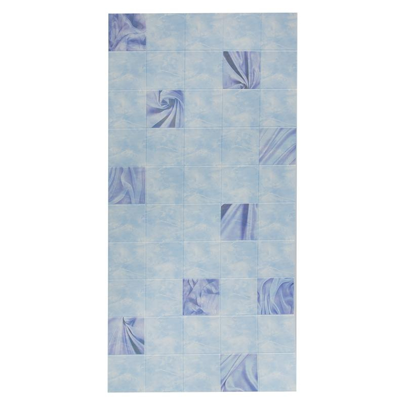

Если ТС очень против плитки, то есть влагостойкие листы, типа ДВП, но с влагостойким покрытием под мелкую плитку (в Леруа был когда-то выбор).А это влагостойкое покрытие стойкое к повреждениям? Или легко сдирается/царапается? Если легко, то дешевле тогда обои моющиеся наклеить. Или, может, пластиковые панели вроде этих попрочнее будут?
http://leroymerlin.ru/catalogue/stolyarnye_izdeliya/otdelka_dekorativnymi_panelyami/paneli_pvh/16402303/

Если ТС очень против плитки, то есть влагостойкие листы, типа ДВП, но с влагостойким покрытием под мелкую плитку (в Леруа был когда-то выбор).А это влагостойкое покрытие легко сдирается? Если легко, то дешевле обои моющиеся наклеить, а эффект примерно тот же.
Или, может, пластиковые панели, которые в Леруа Мерлен, попрочнее будут?
Типа такой
Панель ПВХ Шелк 480x960 мм
Кто знает, кто-нибудь их использовал?
А это влагостойкое покрытие легко сдирается?Оно прочное, поверхность имитирует кафель, только слой поверхностный.
