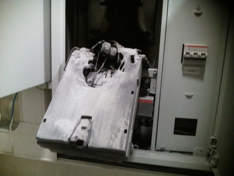

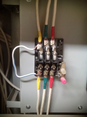

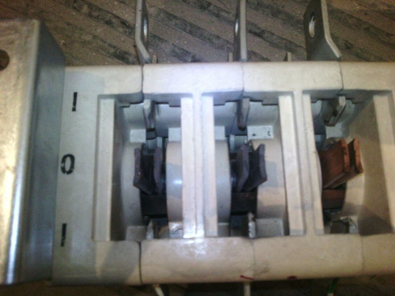

Довелось вчера менять в одной щитовой рубильник на вводе от ТП, настоятельно рекомендую не применять подобные девайсы типа ВР32 (геммороя не избежать), лучше уж рубильники типа РП, ну или на крайний случай номиналом выше
Очередной вызов по аварии , приезжаю в помещении на вводе двух фаз нет, проходом в щитовую собственника здания и вот оно хорошо забытое старое, руки бы оторвал

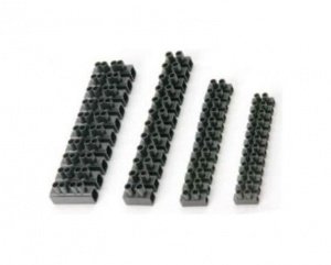

Где бы взят клемник на 3x провода на 16A с возможностью крепить к корпусу? Типа клемная пластина с 6ю болтами. Проблема: выгорел кабель (сама вилка) на духовом шкафу. Я конечно могу заменить кабель, но это кажется слабо надежным. Лучше поставить клемную пластину как, скажем, стоит на плите - там под винт заходит питающий провод. Хочется чтобы сама пластина именно крепилась саморезом к корпусу а не болталась в воздухе. т.е. должа быть возможность крепежа. Как следствие ваги не подходят (в распредкоробке подвод+шкаф+плита сидят на рыжих вагах и все ок). В общем - переделать подвод питания к духовому шкафу с разьемного на винтовое. Потребление 3.5кВт. Медного ВВГП сечением 2.5мм^2 должно быть достаточно. Впрочем, можно и 6мм завести (сама проводка 6мм).
Спасибо.
Спасибо.
Попробуйте поискать клеммник типа ТВ карболитовый, вполне подойдёт для решения вашей задачи.

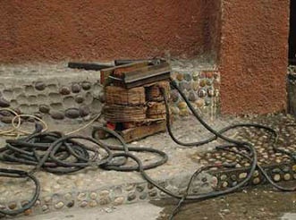

Мне всего то нужно будет сварочный транс иногда подключать. 16А автомат его не держит, точнее держит но надо после каждого электрода "курить" 5 минут. В туманной перспективе купить инвертор, а пока так. и на группы разводить я ничего не буду. Будет на вводе в гараж один автомат на освещение и розетки. Понимаю что для специалистов это глаз режет. Но меня устраивает. В старой постройке вообще не было разрыва и провода приходили со щитка дома. вот немного решил улучшить. Транс включаю не в розетку. а на специально отведенные "рога" из 5мм медных прутков. Ибо добрых советских керамических розеток я не нашел. а пластиковые плавятся
По сварочнику можно применить - автомат какой нить двухполюсник и через розетку-вилку силовую типа ССИ, можно и по другому, пару изоляторов типа SM бочонок и пару шинок медных
Да ему на покой давно пора, он старше меня. Чего-то для него специально городить смысла нет. Расквитаюсь с гаражом и сделаю подарок себе.
Тем более Аля стройка , помню раньше вообще на нижние болты вставко держателей наматывали кабели от сварочников.

Для понимания показываю примерное фото что у меня, только у меня еще страшнее. На "рога" я просто набрасываю кабель согнутый "крючком" при необходимости крючок разгибается и суется в обычную розетку. Поэтому повторюсь делать фэйшуйные силовые розетки с автоматами нецелесообразно ибо зимой сдам его на медь/чернуху и куплю инвертор который втыкается в любую бытовую розетку.
О зверюга какой, и в тренажерку ходить не надо
