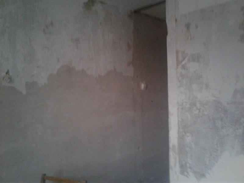

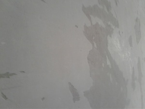

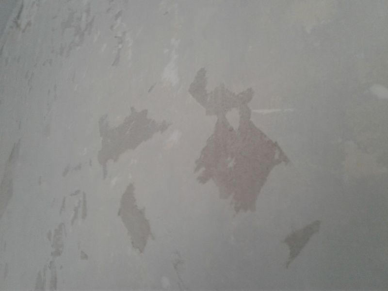

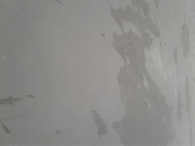

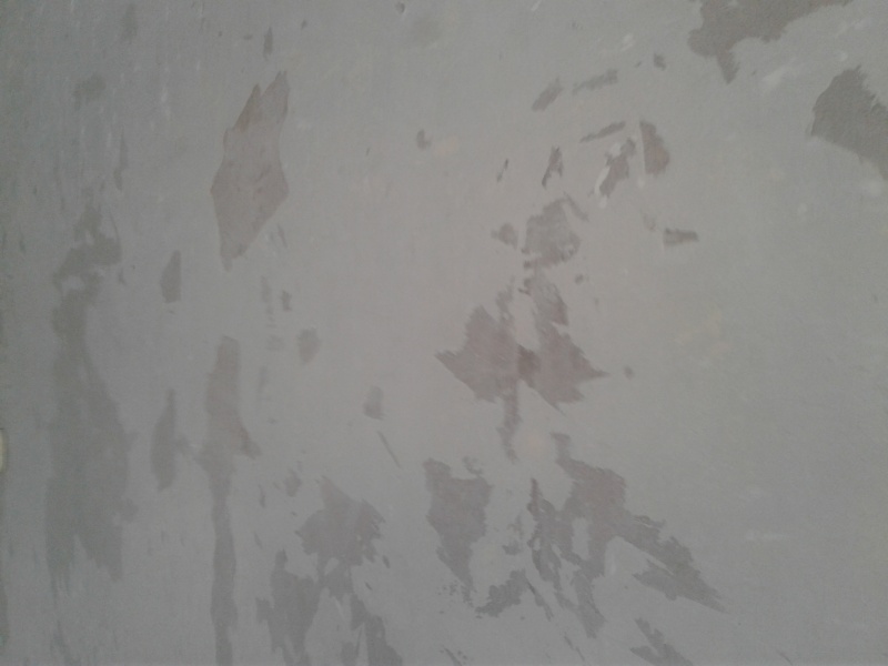

квартира в панельке брежневка , отдираю от извести и краски стены ,вопрос до какого отдирать ? кое где до бетона а кое где до серого или бежевого не пойму то ли это шпаклевка то ли еще что надо ее убирать или уже достаточно пропитать Церизит СТ17 на пару раз и где подштукатурить Ротбандом и шпаклевать Скалой.

это покрытие крепко держится...уже устал скребсти
ну если крепко держится, то можно не скребсти
good_workman
Обдирать надо до основания стены - бетон, кирпич, гипсолит, ЦСП и т.д. Чем лучше будет очищена стена, тем качественнее и долговечна отделка. Если совсем никак(крепко держится) то можно оставлять участки, по потом эти места перед грунтовкой надо пройти бетон-контактом.

весь такой инструмент есть дерем помаленьку ...зачем бетоноконтакт ? если сдеру все Церезитом СТ 17 на 2 раза и хорошо
Есть быстрый способ удалить это все - болгарка с пылеотводящим кожухом (а лучше специальная шлифмашина), алмазная чашка и промышленный пылесос. Теоретически можно это поискать в аренду. Второй вариант, если там в основном краска, можно греть промышленным феном прежде чем скребком скрести, но не факт что поможет. Оставлять это на стенах рисковано, я бы не стал.
Церезит штука хорошая, но не панацея. Тонкие слои он пропитает и укрепит, а большие... В общем вам на месте лучше видно что снять, а что оставить. Если принципиально все снять, тогда перфоратор никто не отменял. Очень эффективный инструмент!

Гуру молчат не потому, что денег хотят... они работают без выходных. Я бы снимал все до основания - скребки, топоры и алмазные чашки наше всё

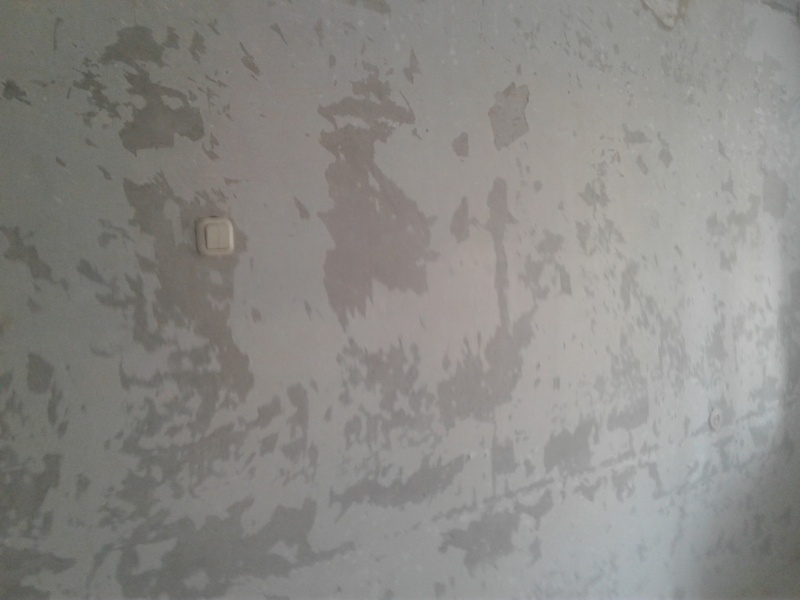

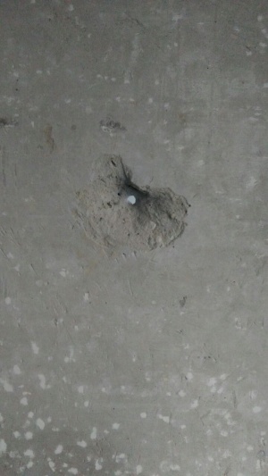

плиты очистил...в углублениях шпакля осталась,думаю выковыривать не имеет смысла,частично с замачиванием стен водой,поэтому на них налет есть белый смыть его чем?
плиты чем обработать лучше для штукатурки частично и шпаклевки?
если есть пример конкретной пропитки киньте название
хотел СТ17 пропитать но задумался о гладких участках плит

если гипсовые штукатурки/шпатлевки, то Церезита вполне хватит.

если гипсовые штукатурки/шпатлевки, то Церезита вполне хватит.ротбанд будет

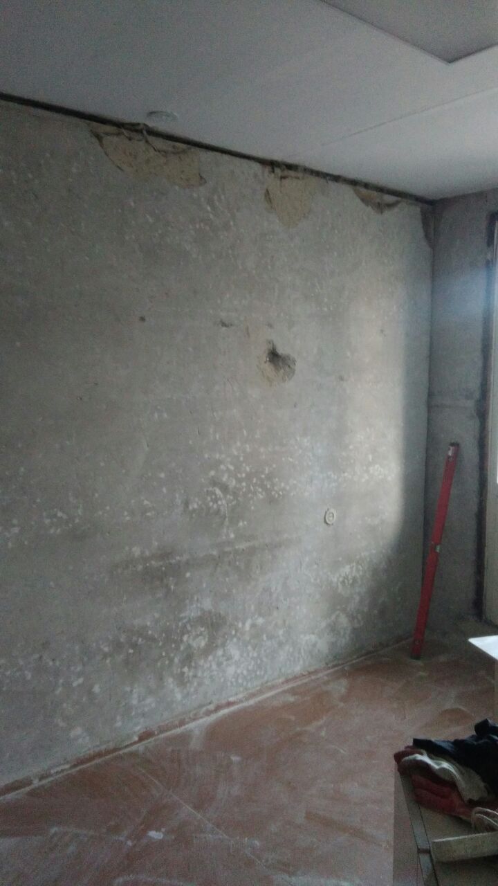

озадачился вопросом панель ровная сразу шпаклевать на 2 раза допустим Скалой? , а перегородка кривая маяки и ротбанд потом шпаклевать
панель на первом фото от верха отвязал она на 3 см завалена выравню и на пену зафиксирую к потолку

церезита хватит для этих целей 100%
В те времена в панельных домах шпаклевали масляно-клеевой шпаклевкой, то можно было не отдирать до бетона. А шпаклевать лучше тоже масляно-клеевой, а не Скалой
