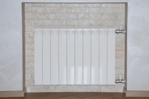

Вариантов отделки этих ниш, ровно столько-же сколько вариантов отделки стен, то есть много. Как правило в современных реалиях, за радиаторами отделывают тем-же материалом, который использован для отделки стен. Это в совковые времена, когда алкидная краска была одним из самых стойких материалов, а добраться за радиатор, было крайне проблематично, повально все и красили. В наш век, когда американка, не только жительница америки, а снять радиатор дело пяти минут, при этом материалы стали достаточно стойкими и белить каждый год не нужно. Впрочем достаточно распространено и выделение этих ниш, как например на фото, гипсовым камнем, или керлитом. Так-же на ум приходит вариант с облицовкой, этой ниши плиткой.
В общем вариантов масса, главное определиться, чего вы хотите от вашей ниши и какой вариант вам ближе по вкусу.
