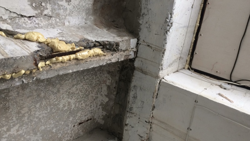

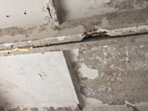

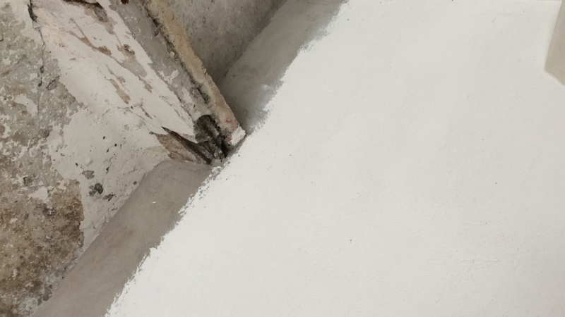

Устала плита на крыше гаража. Уставшая была уже лет 8 назад как купил гараж. Недавно нашел кусочек бетона от плиты на полу. Понял, что рискую получить на машину или на голову очередной кусочек.
Причина разрушения бетона известна - несколько лет протекающей крыши. Последние 4 года все сухо.
Состояние - на приложенных фото.
Вопроса два.
Первый. Насколько критично для целостности плиты. Маяки поставлю. Нагрузка сверху - только жестянка на обрешетке.
Второй. Кто возъмется/предложит способ лечения проблемы. Для меня приемлема даже подпорка.

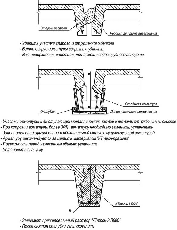

Известный мне способ на последней картинке.

PP01
После чтения вашего поста увидел объяву (рекламу) на Авито про FibArm - точно технология не описана, но описано, что "легко и просто", может уточнить у них по телефону что к чему.
Интересно было бы узнать результат.

Metal kыnG
Спасибо за ссылку.
Но пока воздержусь от подобных инновационных технологий.
Привел "знающего" человека. Уточнил то, как эта плита смонтирована. Пока сделаю просто ремонтные работы по слою бетона с армированием и пропиткой упрочняющей.
В дальнейшем, если проблема сохранится, кину пару швеллеров чтобы снять часть нагрузки с плиты.
