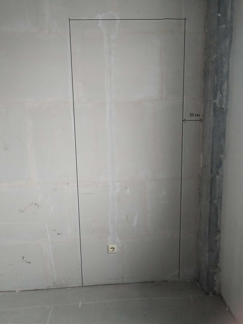

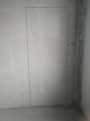

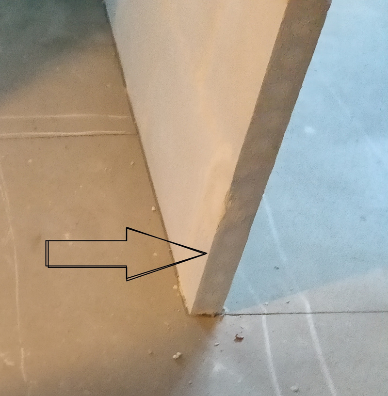

Подскажите пожалуйста возможно ли вырезать дверной проем в стене из газобетона? (фото1) Или нужно будет перекладывать всю стену?. Ширина газобетона 8 см.(фото 2). Плотность не знаю. Предполагается, что дверь будет открываться от себя направо.
Будет ли устойчива конструкция? справа остается столбик из газобетона 20 см. Будет ли он устойчив? или потребуется его перекладывать/усиливать уголками или еще как-то?

главная проблема - устройство перемычки.

Может не заниматься выпиливанием проёма, подведением перемычки, а снести правую часть стены полностью (со столбиком и верхней частью, которая над проёмом).
Затем проём сверху и справа столбик сделать вновь из гипокартона.

Во-первых, это не газобетон, а гипсовые пазогребневые плиты (и судя по фото, они внутри пустотелые), соответственно нормально закрепить дверь в таком проеме очень сложно (если правильно дверь устанавливать, а не на одну пену). Во-вторых, проем сделать не составит никакого труда (можно обычной ножовкой выпилить, я выпиливаю сабельной пилой). В-третьих, надо будет сделать из доски 20-25 мм П-образный каркас внутрь проема - он и как усиление будет и дверь можно поставить без проблем хоть из массива.
Это не газобетон, а ПГП. Просто берёте ножовку и выпиливаете. Если перегородка выложена качественно всё будет хорошо.
