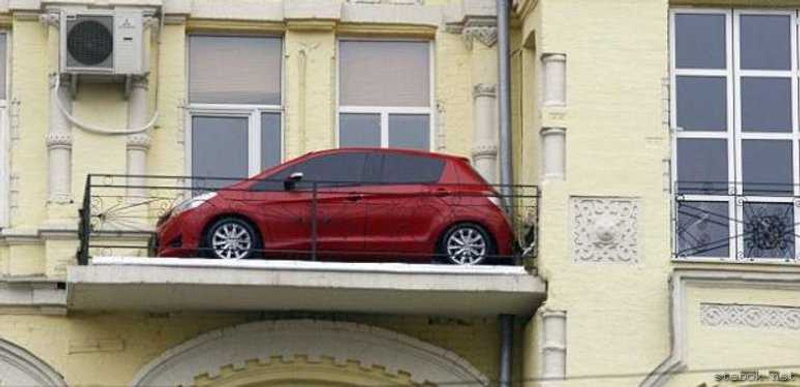

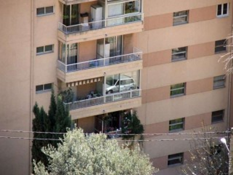

В инете есть фото машин на балконах, но это крайности.
