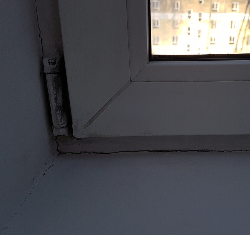

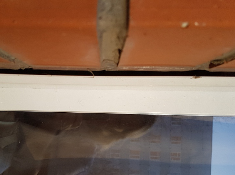

В декабре от окон стало холодно, заменили резинки на балконном окне, сделали профилактику, отрегулировали окна. Дуть стало меньше. Потом пошли трещины возле окон и с наружней стороны балконного окна появилась щель. Подоконники ледяные, порожек тоже. Дом кирпичный, когда ставились окна не знаю (ставил прошлый хозяин квартиры). Подскажите что сделать? Спасет ли перепенка?
ну с наружной скорей всего так и было просто не замечали, а откосы потрескались от разницы температурного расширения материалов. если из щелей дует и холодно то да надо перепенивать и заодно проверить количество крепежных элементов окна. при перепенке обязательно обеспылить поверхности, очень часто строители запенивают монтажный шов не убирая строительную пыль и потом шов начинает продувать.

Во время морозов топили хорошо, остальное время - батареи теплые, в комнате 20-22 градуса (не жарко
)откосы из штукатурки?)
если да,сдолбить и глянуть пену
есть пластик тоже снять и смотреть
и часто птицы живут под отливами))поэтому может и холодно

скорее всего примерно в 90% случаев требуется кап ремонт ..т.е снимать откосы и всю старую монтажную пену удалять и заново запенить , но т.к у Вас дом кирпичный , то нужен опытный мастер .. нюансы свои там имеются..
