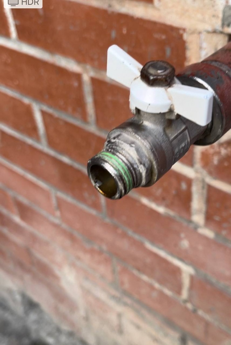

я правильно понимаю что ручку-бабочку с шарового крана снять можно только когда кран открыт? Кран открывается против часовой, чтобы открутить гайку надо также крутить против часовой.
Ну наверно ничто не мешает откручивать гайку одновременно удерживая ручку в закрытом положении.
