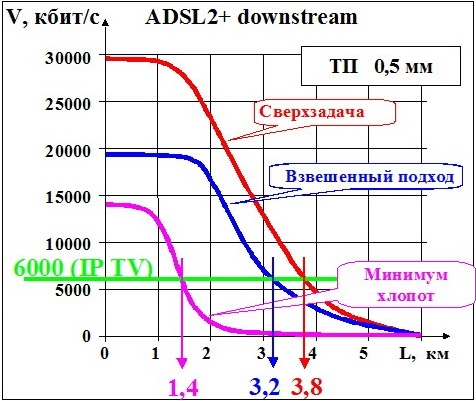

100 мегабит в силу самой технологии, конечно, невозможно, только до 29 мбит на вход при небольшой удалённости от АТС и до 20 мбит на расстояниях до 2,2 км при соответствующем подходе вполне.
