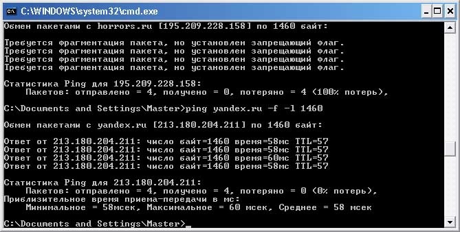

vdaemon
Весельчак У
Все понял, только мне это не помогло. Подставлял любые значения - короче, все на скриншоте. То есть, яндекс в данном случае и все прочие прорывются, а упомянутый форум не идет.

aonmaster
В настройке Internet setup DIR-100 можно поставить вручную значение MTU. Возможно, вам надо его уменьшить, скажем, до 1432 байт, тогда пакеты будут фрагментироваться им на это значение.
Весельчак У
Опускал значение МТУ до указанного и ниже. Не прет.
