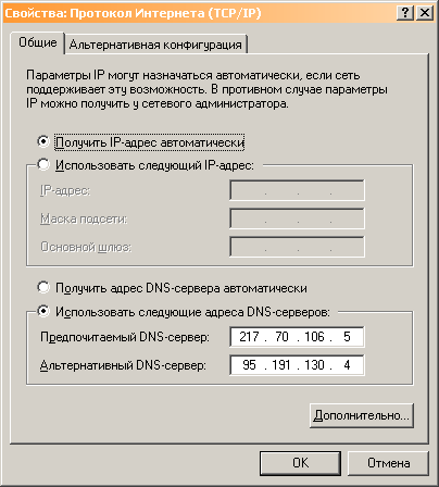

Во, forum.sinor.ru снова перестал ресолвиться. sinor.ru пока держится. Все остальное работает без изменений.
Евг. Музыченко
Автоматически полученные через GePON/PPPoE от Ростелекома:
217.70.96.34
217.70.106.5
При этом я сам не понимаю, почему через nslookup все отдается нормально, а системный DNS-клиент периодически перестает ресолвить эти домены. forum.sinor.ru до сих пор не ресолвится, а sinor.ru - нормально. Сетевых экранов не стоит.
217.70.96.34
217.70.106.5

Евг. Музыченко
У меня сейчас тоже виден. А поведение nslookup вообще не менялось:
C:\>nslookup
Default Server: UnKnown
Address: 192.168.0.1
> server 217.70.96.34
Default Server: dns.sibnet.ru
Address: 217.70.96.34
> forum.sinor.ru
Non-authoritative answer:
Address: 92.127.158.24
В то время, когда система не могла отресолвить синоровские домены, это выглядело в точности так же.

Евг. Музыченко
На рабочих станциях я такого не наблюдал. Даже если она и кэширует - домен должен ресолвиться в системе, даже если не отвечает DNS. А тут ситуация обратная.
И почему тогда один и тот же DNS мне ресолвит forum.sinor.ru постоянно, а Вам - нет?

Евг. Музыченко
Хм, а какой "интеллект", по-Вашему, может проявлять виндовый nslookup? Он такой же тупой и прямой, как и униховые.
PP01
А что за IP при этом у вас? Может опять какой "счастливый" диапазон подключили, как тот 176.51 с которым были проблемы?
И в избежание чего в сетёвке компа всегда прописываю DNSы, многие утверждают, что с Гугловыми нет проблем.
Евг. Музыченко
А что за IP при этом у вас?Обычный ростелекомовский статический IP. Какое он может иметь значение, если из DNS добываются верные IP для доменов?
Евг. Музыченко
Я бы охотно грешил на виндовый кэш, но почему проблемы исключительно с синоровскими доменами, и ничем более? И ведь не записи в кэше зависают, а ресолвер не срабатывает, это разные вещи.

Евг. Музыченко
По результатам переписки на синоровском форуме мне позвонили из Ростелекома, предложили заменить прошивку маршрутизатора на 5.2.0.
Что интересно, девушка сначала попросила дать ей удаленный доступ к маршрутизатору, чтобы она сама сменила прошивку, и только после моего категорического отказа и ее заверений в невозможности скачать файл из сети, предложила прислать его по почте.
По почте она так и не доехала - видать, размер большеват, но тем временем я ее обнаружил на московском сервере Элтекса (eltex-msk.ru). На новосибирском (eltex.nsk.ru, mc240.ru) ее почему-то нет, хотя форумы у обоих серверов совпадают. В changelog'е упомянуто об изменении алгоритма ресолвинга.
Сменил прошивку - глюк вроде пропал. Сбрасываю кэш DNS - по запросу все ресолвится нормально.
