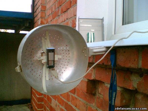

ты визуально смотри где ближайшая БСка и направляй на неё тазик.
http://www.sdelaysam-svoimirukami.ru/_nw/1/77293879.jpg
http://vanek-dmb-2008.narod.ru/article/img/antenna.jpg
