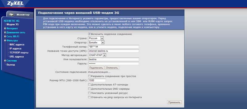

Здравствуйте, уважаемые гуру интернета.
У меня проблема - купили роутер, а настроить его к сети не можем и, соответственно, не удается подключиться к интернету.
Посмотрите, пожалуйста, какие параметры выставлены и что в них не верно/
Вот "Телефонный номер" - это что имеется ввиду, наш телефонный номер сим-карты или какой-то другой? На профильных форумах информация не совсем понятна.
По умолчанию предлагается ввести номер *99#.
Также не совсем ясно какой вводить пароль. На сайте Билайна указан логин и пароль одинаковые: beeline
Помогите победить это чудо инженерной мысли - второй день пытаемся его победить и пока безрезультатно.

Все автоматически выберете "Билайн"- будет он...
А сам модем то Кинетик распознаёт?
Все автоматически выберете "Билайн"- будет он...Да, устройство опознано, даже модель USB-модема прописывается.
Вот и я думаю, вроде всё правильно делаю, а не получается.
Если usb-модем просто вставлен в компьютер, то всё отлично ловит и коннектится, а если перетыкать его в роутер, то всё - связи нет.
Если в модеме карт-ридер не отключен, то кинетик модем опознает, но работать не будет.

Если в модеме карт-ридер не отключен, то кинетик модем опознает, но работать не будет.А как отключить карт-ридер? Я что-то не вижу в настройках.

Это где-то на страничке "http://192.168.1.1/" или в винде где-то в настройках?
Через специальные команды модема из терминала, все настраивается. Если вы не выключите, то этот роутер не видит модем.
Утилита от Zyxel для выключения этого режима в старых модемах Хуавей (как мой Е171) не применима к новым (как мой Е353, 21Мбит/с).
В случае с Е353 и ему подобных - только курить Hyperterminal (совсем не тривиально, большинство описаний процесса подключения к модему примерные и неполные - я уже тоже не помню нюансы) и пытаться ввести команду:

AT^U2DIAG=0 - это команда для старых модемов (её и вводит утилита от Zyxel, обычно успешно, так что сначала надо попробовать утилиту и лишь потом заморачиваться с гипертерминалом).
Некоторым новым надо ту команду, что я выше написал (пробовать, если утилита после нескольких попыток выдаст ошибку).

Ура, ура! Утилита от Zyxel сработала, не пришлось с бубном танцевать
Спасибо за подробный ответ.
Модем подключился, всё работает. Теперь буду вай-фай настраивать.
