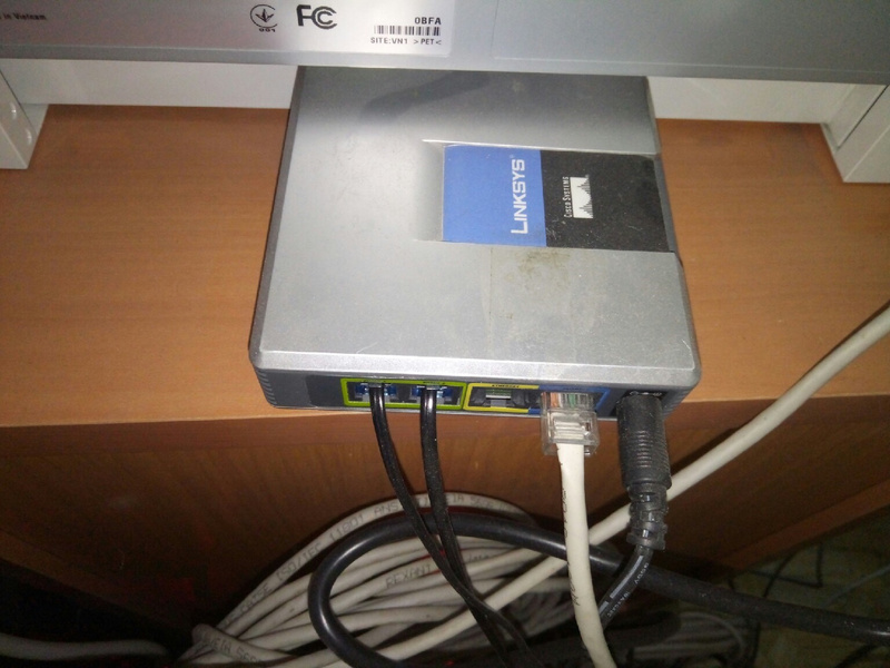

Привет Дима! Из шкафа провайдера для нее два патч-корда выходят в два голосовых шлюза. Мне нужно один шлюз перенести и инет. Если б не расстояние две витухи с моей задачей на 100% справились

глупый вопрос - а почему ДВА голосовых шлюза? или по офису идет обычная лапша с аналоговыми аппаратами, и провайдер решил пойти экстенсивным путем для увеличения количества FXS-портов?

глупый вопрос - а почему ДВА голосовых шлюза?Я в этих вещах не разбираюсь, но два шлюза, т.к. 4-е простых телефона (не IP) должны подключаться. Каждый шлюз на 2 телефонные линии. Вот из ящика провайдера для АТС выходят два патч-корда, а куда они в ящике втыкаются я не знаю. Ящик закрытый.
голосовой шлюз - это гейт между ip-телефонией и обычной аналоговой (в данном случае). со стороны провайтела точно ip-over-ethernet. со стороны юзера FXS-порты, куда втыкаются обычные "панасоники".

Девайс очень сильно похож на linksys 2102. Если это так, то имеем задействованный wan порт и два FXS-порта.
Сдается мне в wan приходит обычный ethernet, проверить легко, пустить сигнал через обычный коммутатор, если телефоны продолжат работать, то так оно и есть.

Сдается мне в wan приходит обычный ethernet, проверить легкоНичего не надо проверять, это 100% простые линксисовские шлюзы с Ethernet-входом и аналоговыми выходами (лапшой).

Сдается мне в wan приходит обычный ethernet, проверить легко, пустить сигнал через обычный коммутатор, если телефоны продолжат работать, то так оно и есть.Воткнул в шлюз патч-корд от коммутатора, телефоны работать перестали
