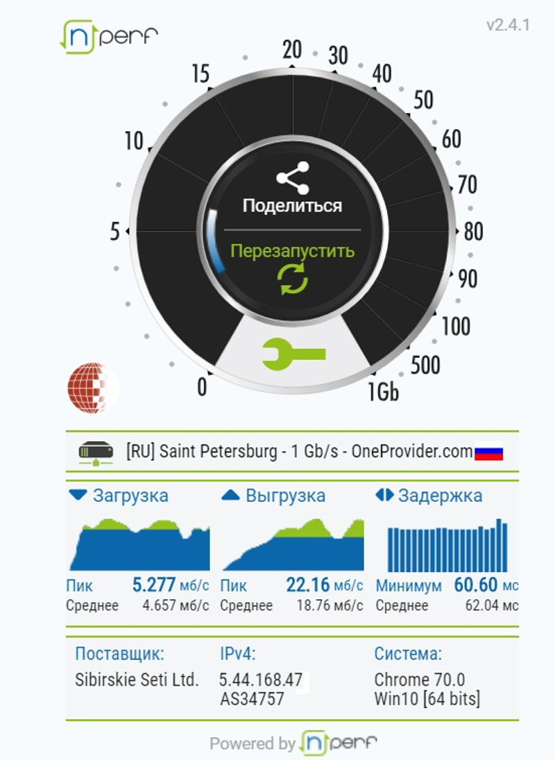

постоянно стал подвисать интернет
сайт https://speedtest.su/wi-fi/ показывает, что 5 мбит в сек.
а реклама в подъезде говорит, что 100мегабит в сек
что делать?

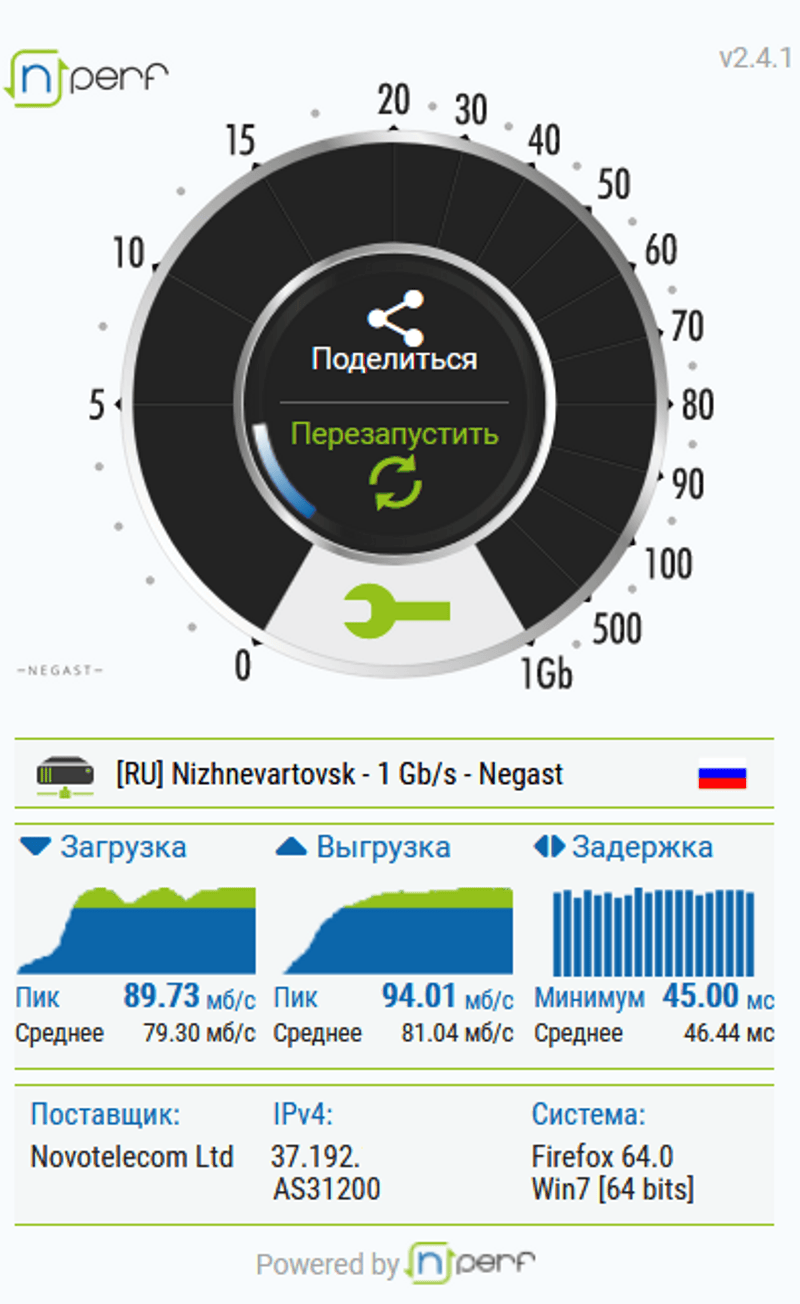

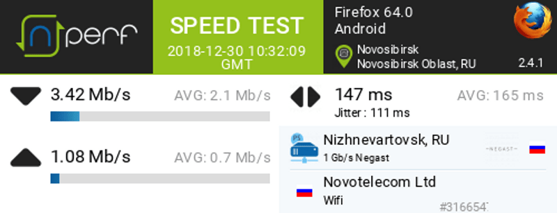

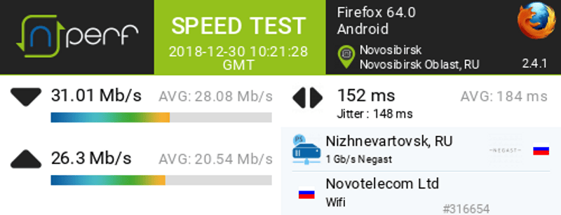

Если это по кабелю - то колбасить сибсети или вручную проверить для начала на другом сервере, не питерском, меня вон автоматом на Нижневартовск кинуло.
Если через wi-fi - то нормально.
Мои результаты по кабелю и через вай-фай ниже. При этом первый - рядом с роутером в зоне прямой видимости без препятствий, второй - чере две железо-бетонный стенки метрах в 15 от роутера.
Раньше лучше было, но Jora и MTS подгадили с электромагнитной обстановкой, игра каналами не помогает

Вот этим сервисом для тестирования скорости лучше воспользуйтесь, а не "подделкой", ссылку на которую привели
В настройках выберете вручную сервер Сибсетей в Новосибирске и напрямую подключившись по кабелю протестируйте скорость.
Если она будет ОК, а по вай-фаю не ОК - повод заменить роутер на более современный и производительный

Рекомендуем перезагрузить Ваше оборудование и выполнить замер скорости на сайте speedtest.net. Замер скорости выполняется при подключенном напрямую кабеле к компьютеру, при этом антивирусную программу необходимо выключить. Если скорость не будет соответствовать заявленной, сообщите, пожалуйста, нам любым удобным способом: официальные группы в соц. сетях https://vk.com/sibsetru, https://ok.ru/sibsetru, почта info@211.ru или support@211.ru, Viber viber://pa?chatURI=sibset, Telegram sibset.ru, Skype sibseti211. Будем рады помочь.
