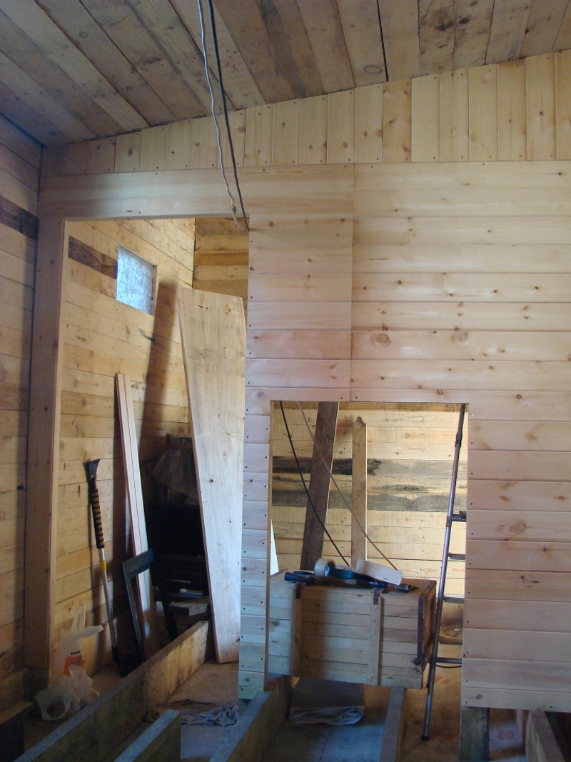

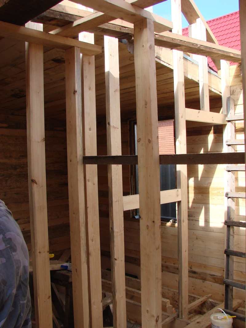

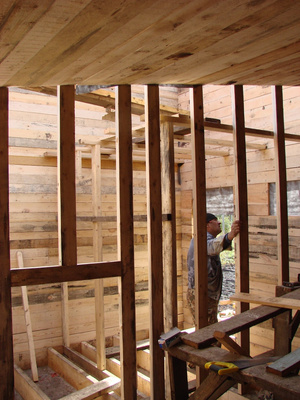

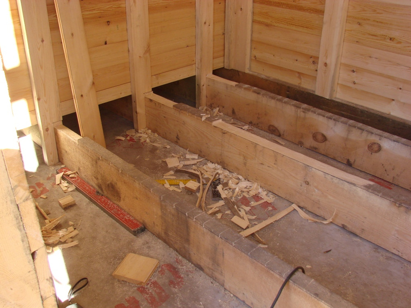

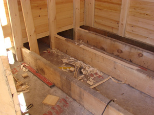

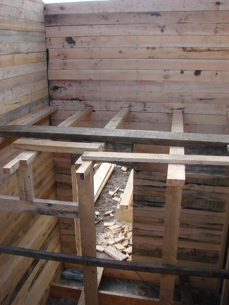

Вчера и сегодня идет монтаж внутренних перегородок и подбивка потолка в комнате отдыха черновой доской. Чуть позже выложу фото и тогда немного станет понятно устройство парилки и мойки.
Брусок 50х100 тонкой стороной вдоль стены, а потом будет беловая обшивка половой рейкой со стороны парилки и комнаты отдыха. А потом уже обобью вагонкой и со стороны парилки и в мойке.
А почему сразу вагонку на брус нельзя?
Половая рейка (20) всяко толще вагонки и выглядит не хуже. И она у меня куплена уже давно, а вагонку покупать нужно.
Логично..У меня вот дилемма - Строить из неструганного бруса и потом обшивать вагонкой, или все-таки разориться и купить профилированный брус с шипом - его обшивать не надо..
Баню из бруса что ли, или дом? Если баню, то это всяко разно не целесообразно. Каркасная теплее и быстрее нагревается, а на нагрев бруса нужно тратить время. Сравни, что быстрее нагреть: вагонку 16 + черновая доска 25 = 41 мм, или брус 150/2 = 75 мм? И утеплитель всяко дешевле бруса, тем более профилированного. Его утеплять (забивать щели (стыки)) только сколько нужно времени и потом ждать осадки. А я в каркасной бане даже без чистовой отделки париться смогу через 2 недели после начала строительства.

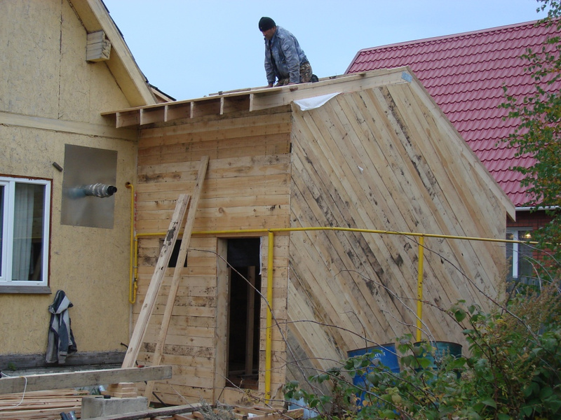

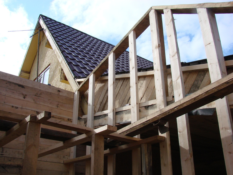

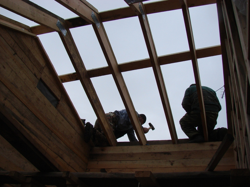

Вот и фото сделанного. Сейчас идет подготовка стропил к монтажу.

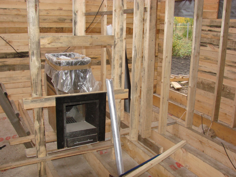

Готовься ко вторнику-среде для задувки и "подарков". Думаю, что управятся. Завтра, если все пойдет нормально, будем топить печку - разделка в крыше уже стоит.

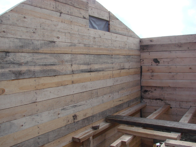

Сегодня шла подготовка к частичной обивке вагонкой верхней части парилки - набивали промежуточные рейки для крепления. Привез с дачи опору для печи и боковой экран, бак на трубе и другие банные мелочи. Закуплена вагонка осина и все железо на крышу.
Привет всем!

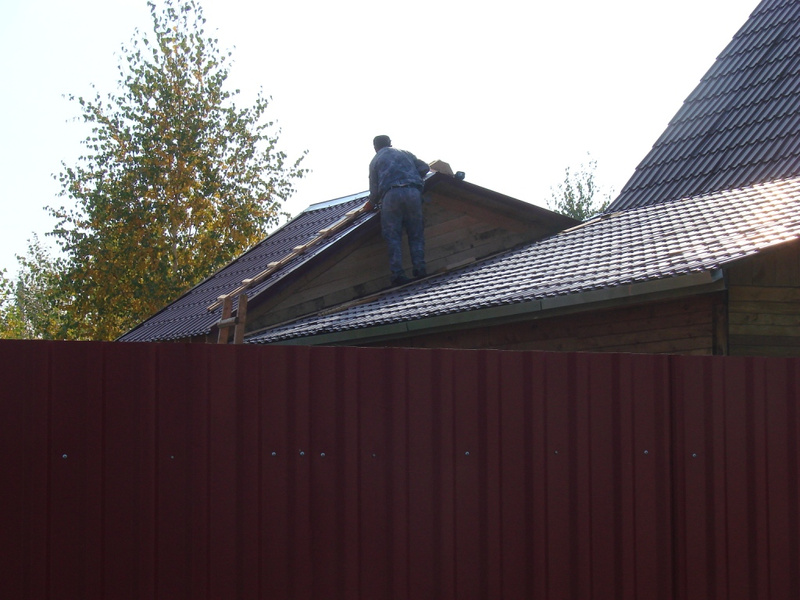

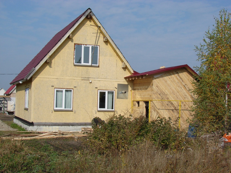

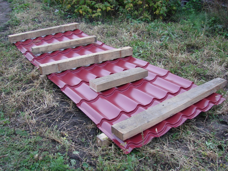

У меня хорошая новость - есть крыша на бане. Сегодня накрыли баню металлочерепицей и с одной стороны прикреплена ветровая доска.
Завтра выложу фото. Теперь можно спокойно монтировать и отделывать все внутри и даже низкая температура не страшна - печка есть и завтра ее протопим первый раз.

Крыша почти готова - осталось смонтировать трубу-сэндвич и мастер-флеш, это в четверг, когда привезу эти штуки с работы.

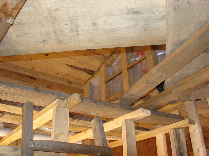

А сейчас идет подбивка потолка черновой доской изнутри. Фото - вот они.

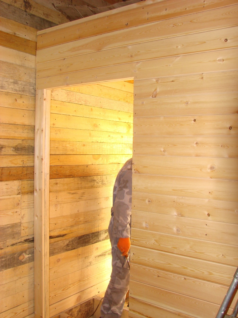

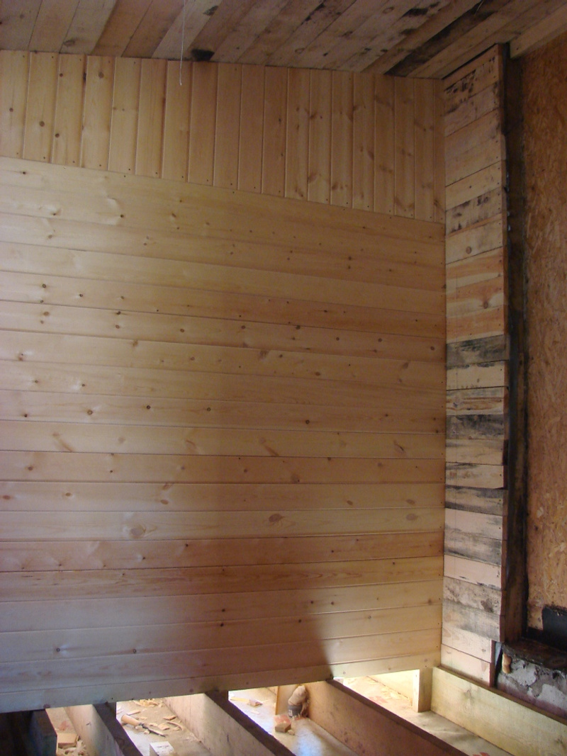

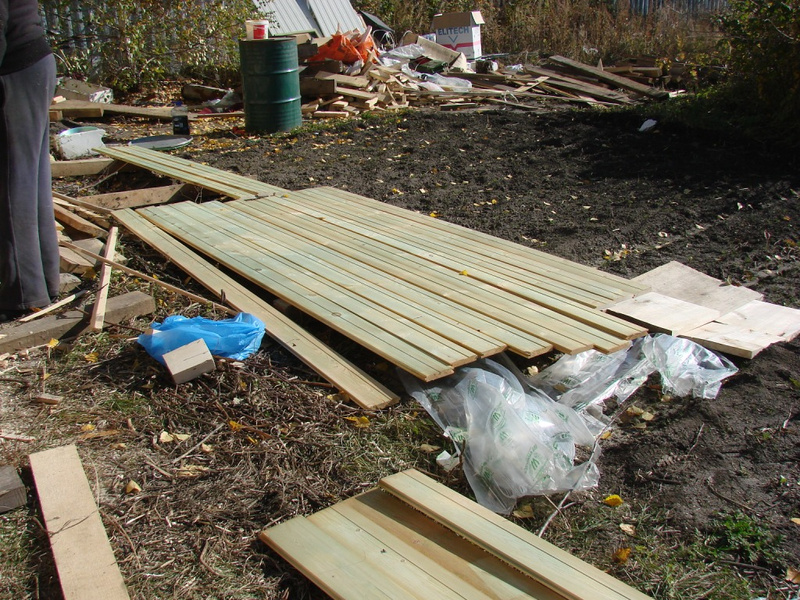

Сегодня добили остаток вагонки, простругали полки, закрепили внутренние перегородки между мойкой и парилкой и комнатой отдыха половой рейкой со снятой фаской. Получилась имитация бруса. Чуть позже сфотографирую конечный вариант. Приехал с работы труба-сэндвич через разделку в крыше со стартом и финишем и мастер-флеш на герметизацию крыши с сэндвичем. Закрепим завтра, когда настелем полы в парилке о установим по месту печку.

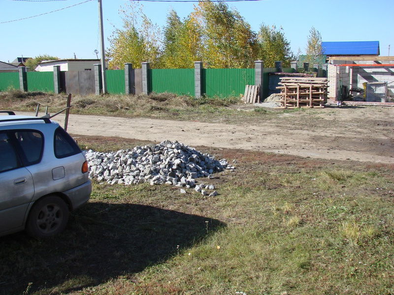

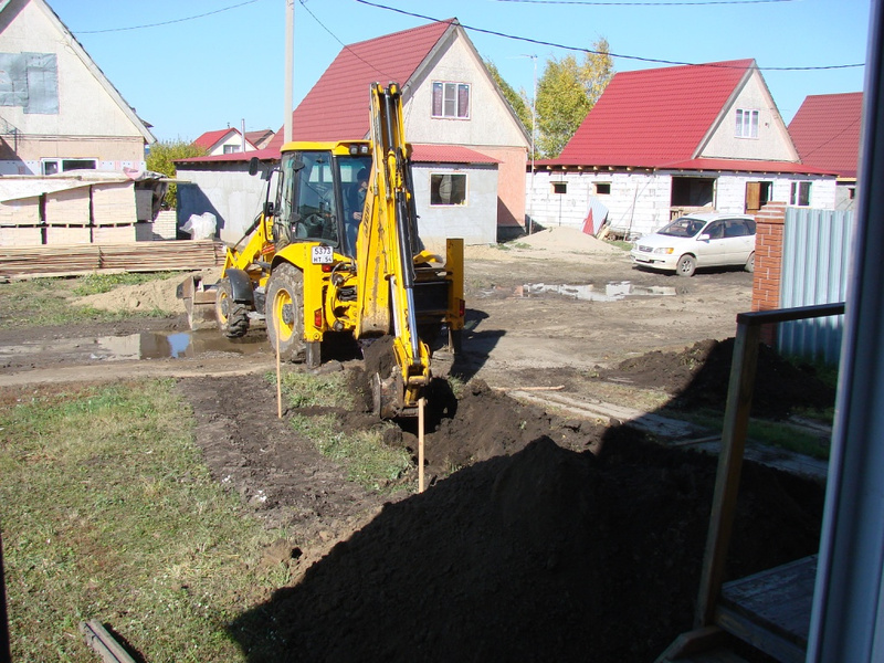

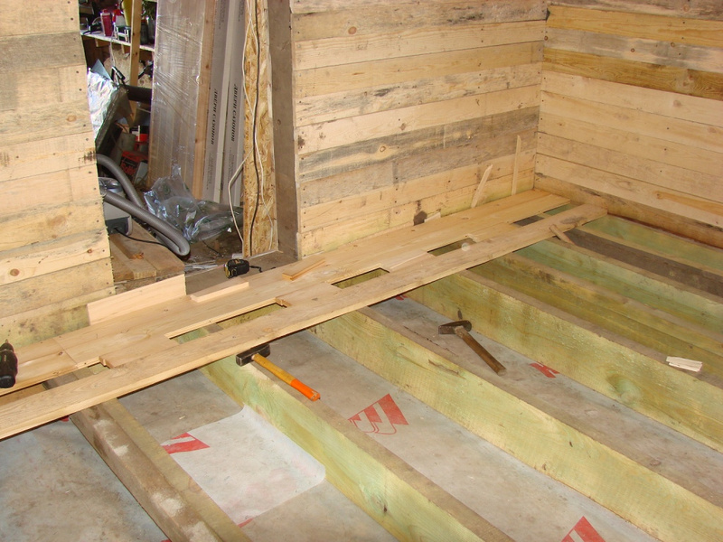

Идет настилка пола в комнате отдыха и в мойке, копается яма для слива, траншея для трубы уже прокопана. Предполагается, что сегодня -завтра привезут кольца для сливной ямы, установят и засыпят. Так что дела идут и приближают тот момент, когда баня будет баней.
