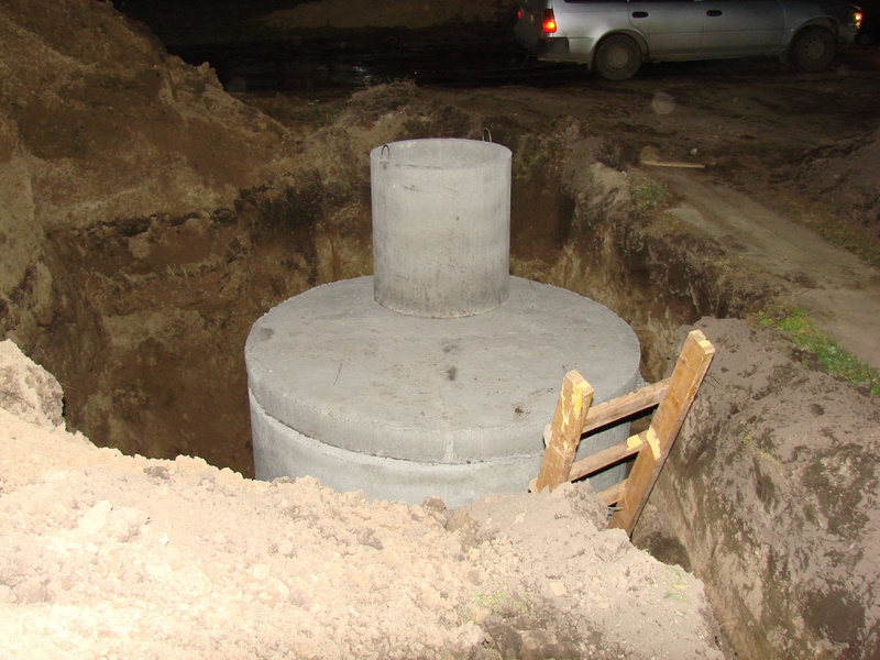

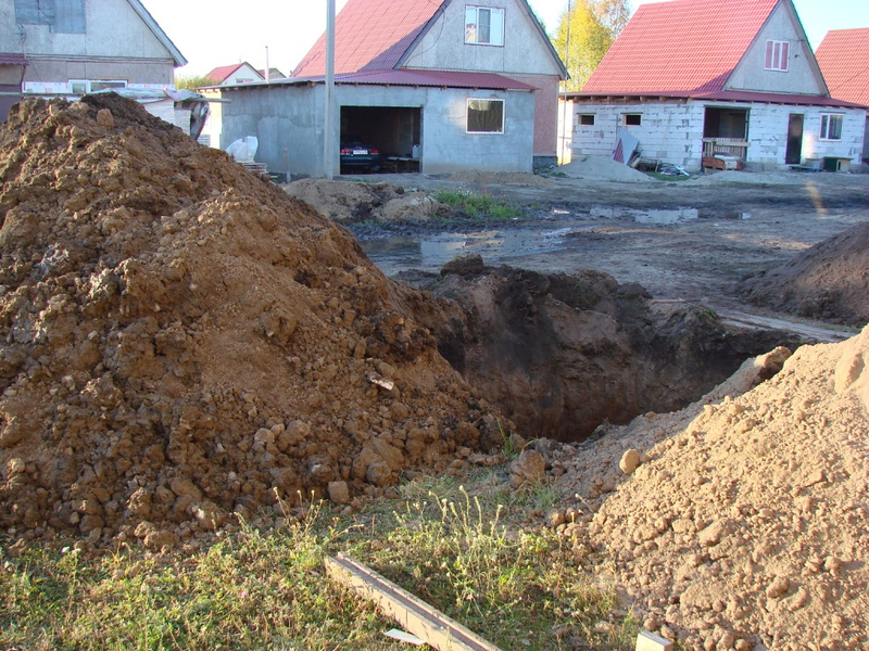

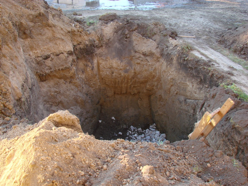

Яма выкопана - ждем кольца, чтобы смонтировать.

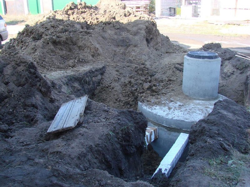

Итак рассказываю: кольца смонтированы и произошло это уже в сумерки. Так поздно их привезли. Завтра присоединим трубы и можно пользоваться. Только у ямы такая гора глины, что нужен Геракл, чтобы сбросить ее в яму.

Это что за мальчики? Рыть не нужно, все уже вырыто - нужно засыпать и это легче. Помощь принимаю вместе с лопатами. У меня пока только одна совковая к сожалению моему.

Полы настлали везде. Монтируют трубы слива до колец в яме. Еще не установлены двери и печка - нужно немного доработать разделку в крыше и установить флеш. Похоже, что топить баню и париться будем в воскресение. Сегодня вдоволь размялся убирая грунт с дороги - куба три вывез на тачке в яму.
Сегодня был Соболев с Мишей. Это очень здорово! Очень быстро они организовали меня, чтобы они могли зачеканить щели в кольцах ямы, только успевал подносить нужное, а они делали! Любо было посмотреть! А потом забрасывали яму грунтом, пили чай в процессе всего прямо на улице и потом уехали на рыбалку!!!

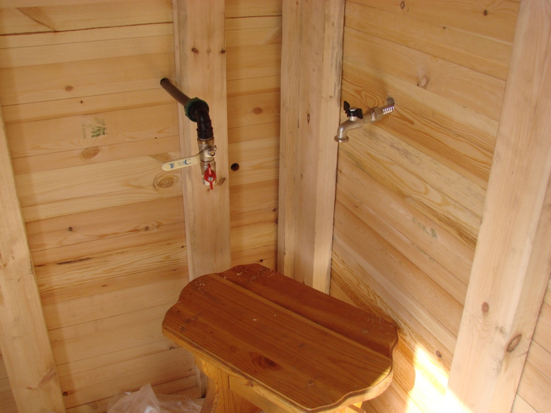

А в это время установили три двери, подготовили для отделки их, а затем монтировали ветровые уголки на крыше до самой темноты. доделывали при свете фонаря и прожектора. прожектор не выдержал. Я срочно изготовил ручки для дверей и прикрепил. Воду провел баню. Завтра должны закончить намеченное.

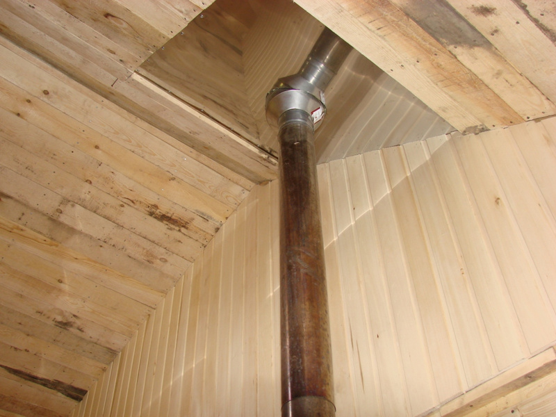

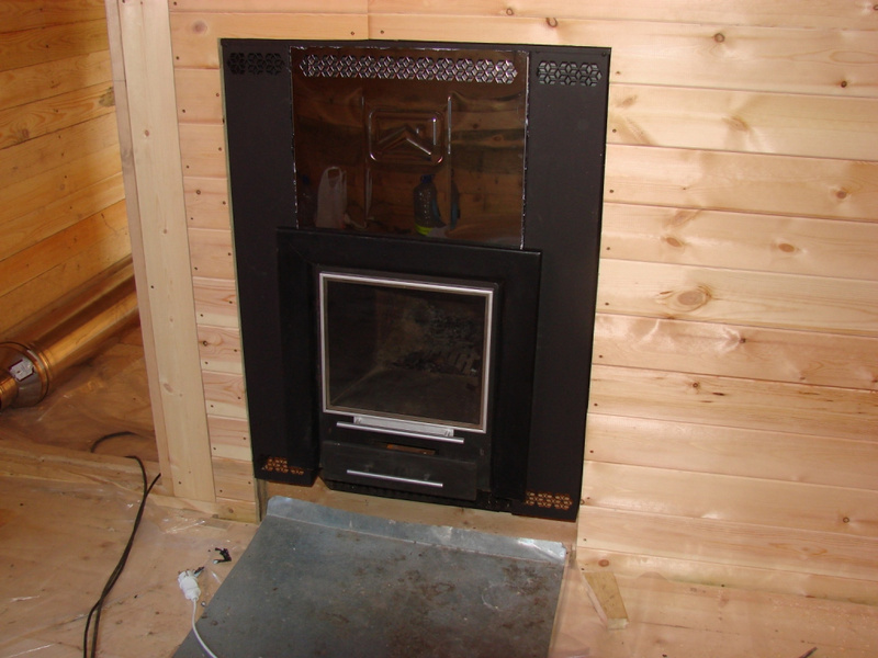

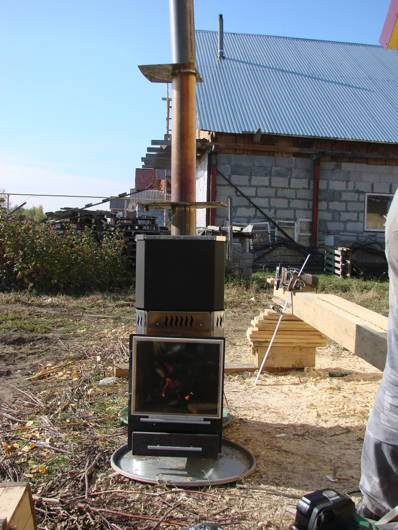

Установили дверь со стороны гаража, закрепили промежуточный полок на отметке 1900 мм от пола, установили фронтальный экран (проходная металлическая разделка между парной и комнатой отдыха, протопили печь на улице, чтобы обгорела краска и вонь не попала в парилку, установили печь и сделали эллипсное отверстие в потолочной разделке (был круг), поставили бак и сделали отвод воды в мойку, завели холодную воду в мойку, помыли камни и уложили их в каменку, сделали временную лестницу на полок (знаю, что нет ничего постоянного, чем временное), сделали уборку и пропылесосили, застлали полок, пол в парной изоспаном, а в мойке полиэтиленом, чтобы не сильно мочить пол, пока не окрашенный, установили на выходе крыши мастер-флеш с герметиком на проходной сэндвич, затопили печь, повесили термометр, съездил за пивом и началась баня. К сожалению печь при таких условиях (без утеплителя и вставленных окон, одинарной доске между парной и мойкой, комнатой отдыха, дала все лишь 65 град. Но поскольку пара было очень много, попарились хорошо.

В пятницу баня топилась еще раз и температура достигла 70 гр. при тех же условиях. Неделю уже работаю, а по вечерам топлю баню понемногу для просушки.
