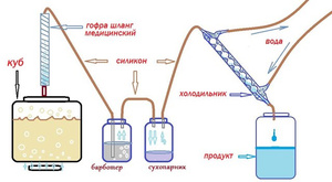

Что такое "сухопарник". Знаю, что есть фляга (емкость перегонная), змеевик, охладитель, фильтр. Сухопарник не знаю и поэтому и подсказать не могу.

с 28 литров браги 12 оборотов при двух перегонах получается 4-4,2 литра 60 градусного напитка
и почему на картинке сначала барботер, потом сухопарник?! Наоборот же, и для ароматизации желательно в барботер класть что надумаешь.
у меня при второй перегонке с 7 литров сэма, 2 литра 68 град, литр 50 град и литр 40 град.

картинка не моя
у меня сначала сухопарник, а за ним - барботер
и кладу я в барботер, только не много народа про него знает, а вот сухопарник - более известен
кто занимается тот знает-)

А сухопарник это просто емкость или она как подогревается? Это я к тому, как аромат дубовой коры может присоединится к парам спирта и пойти в холодильник и готовый продукт?
Я первый раз вижу такую схему. Век живи, век учись.
если нет встроенного термометра, то что тебе мешает пользоваться пирометром?
мне сделали правильное замечание, я был не корректен и правильнее писать, что добавки засыпаются в барботер, но стоит он не после куба, а перед холодильником
следовательно пары проходят через засыпаемый материал и берут от него вкусовые и цветовые свойства
у мну барботер металлический с силиконовой прокладкой, так что ни чего не пропускает
вот только бак у меня - 12 литров и заливать могу только по 7-8 литров, прикинь как мне долго...
А, вот теперь чуть понятнее. Тогда дубовая кора если что то похожее на виски или коньяк, кофе и другие добавки, если потом делать ликер. Я как то так думаю. И ничего, для чистого продукта. Еще можно шелуху от кедровых орехов.
