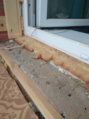

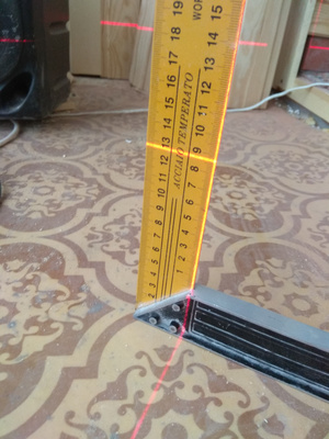

Итак.... Имеем лоджию. Надо сделать пол. Можно поднять на 130 мм и избавится от порога...либо порог и уровень пола ниже. Кроме всего прочего гидроизоляция пола, дабы не топить соседей снизу, что сейчас переодически...т.к. окна лоджии летом постоянно открыты....дождевая вода не редкость. Отсюда вопрос...из чего делать пол...чтобы дёшево, сердито, экологично. Хочу регулируемые лаги...дальше белый лист ...террасная доска дорого, линолеум, ламинат мимо...как вариант рассматривал ОСБ + наборные досточки из листвиницы, но не уверен насчёт влагостойкости...

Я у себя в мойке сделал пол из сосновой рейки, только клал ее на герметик в паз. Само собой с наклоном к сливу. 4.5 года и только вот недавно решил ее немного постругать рубанком и отшлифовать и заново покрыть пропиткой и водостойким лаком. Чтобы щели между досками были герметичными, нужно сделать шпатлевку из лака и мельчайших опилок (возьму от шлифмашинки) и заделать щели. Пропитку сделать с обратной стороны от гниения, а сверху для того же плюс цвет. И потом водостойкий яхтный лак. Доски класть перпендикулярно к стене и делать наклон к внешней стороне лоджии. Ну и сделать слив для дождевой воды на улицу посередине каждой доски для надежности.
как все это вяжется с температурными перепадами? у меня на лоджии филиал ада. Солнце с позднего утра и до вечера...все это под стеклом. Вторая часть марлезонского...дожди на пол.... Доски всяко будут ссыхаться-разбухать...Лак выкрошется из стыков?.....
Так у меня тоже самое: тепло из парилки плюс прямо душ на пол. За счет герметика в пазе есть гидроизоляция. Лак у меня один слой что лежал с первого раза лопнул. Края досок за счет этого поднялись и появилась ложбинка посередине. Для этого и решил ее состругать рубанком. Дальше пропитка, заделать щели лаком с опилками и сверху лак. Буду посмотреть, что будет дальше.
