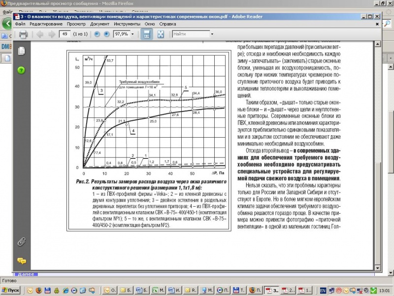

Не говорите ерунды... деревянные окна - не дышат,(Без специальных устройств - приточных клапанов) как бы этого не хотелось производителям этих окон, в том числе Сибири... Все это маркетинговый ход, для отстройки от конкурентов.
А пока вы ищите в яндексе названия и тех. характеристики приточных клапанов я приведу некоторые данные:
СНиП 41-01-2003 "Отопление. Вентиляция. Кондиционирование." устанавливает следующте значения по воздухообмену:
1) 30 куб.м./час на 1 чел. при общей площади квартиры от 20кв.м. на человека.
2) 3 куб.м. на 1 метр площади пола при общей площади квартиры до 20кв.м. на человека.
Это минимальные требования.
Я конечно понимаю, что я для вас не авторитет, но может лабораторные испытания "светлых голов отечественной науки" вас убедят. В прикреплении находится табличка, испытаний из статьи Кривошеина и Нагорного (уважаемые люди
) согласно которой становится понятно, что дышит, а что не дышит.Если вы внимательно все оцените, то вам станет понятно что вы рассуждаете на тему, понятия в которой не имеете даже приближенно.
