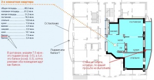

Начальная планировка предусматривала отдельный балкон и лоджию, что отразилось на стоимости квартир (балон считался с коэф. 0.3, а лождия с коэф. 0.5). По сути же, это единое помещеие, разделённое стенкой из сибита. В процессе стройки застройщику подавалось заявление с просьбой не выполнять разделительную стенку. Когда дом достроился, застройщик предлагает доплатить за разницу окончательной площади и оговоренной в договоре. Когда разобрался из - за чего увеличилась площадь и стоимость, оказалось, что всё помещение посчитали как лоджию, т.е. с коэфф. 0.5. Вопрос, в каком документе чётко даётся определение "лоджии" и "балкона". Спасибо!

Тогда, поясните, как трактовать в моём случае?
scoiattolo
Если я правильно понял, у Вас речь идет именно о большой выступающей из плоскости стены фасада площадке (т.е., о балконе), которую застройщик собирался разделить сибитовой перегородкой (не стеной!). На мой дилетантский взгляд, сколько перегородок на балконе не возводи, лоджиями он не станет. Двусмысленность возникает из-за слова "стены" в сниповском определении лоджии. Если под ними понимать именно капитальные СТЕНЫ здания (фасад), то все логично, и на Вашем плане нет ни одной лоджии, только балконы. Если же стеной величать любую перегородку, сибитовую, а то и фанерную, то... далеко зайдем. Ваш застройщик и зашел.

Вот я и буду пытаться им сейчас это доказать и добиться перерасчёта стоимости.
