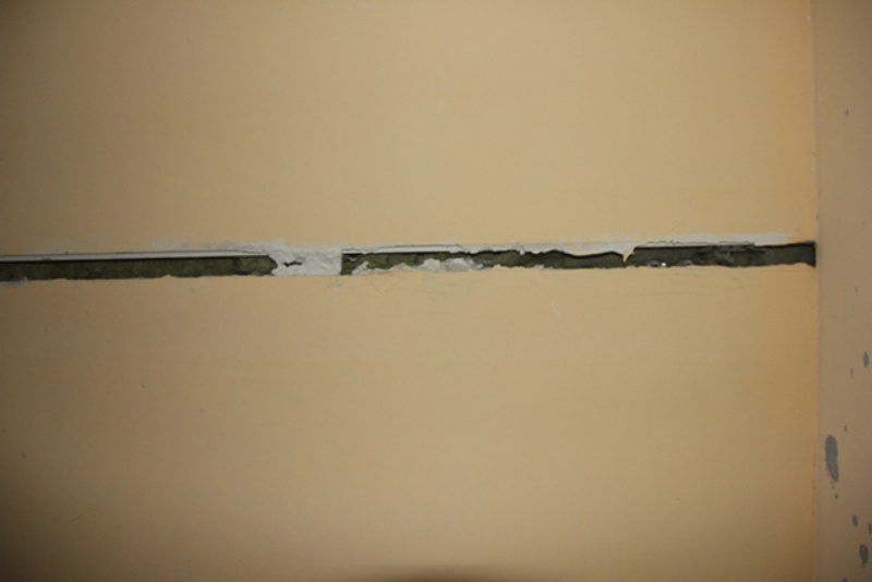

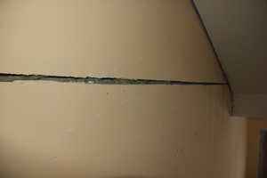

Получил от застройщика вполне адекватный ответ по поводу трещины (задавал на горячую линию на сайте компании):
Трещина проходит в месте сопряжения сборной железобетонной лифтовой шахты и
кирпичной стены и возникла из-за вибраций, вызваных движением лифтов, а так
же сверхнормативными отрицательными температурами. Трещина затрагивает
только слой шпатлевки и окраски. Соединение между кирпичной стеной и
лифтовой шахтой предусмотрено подвижным именнно на такой случай. При
наступлении положительных температур Застройщиком совместно с Управляющей
компанией "Стандарт" будет принято решение о необходимости проведения
косметического ремонта мест общего пользования Жилого дома.

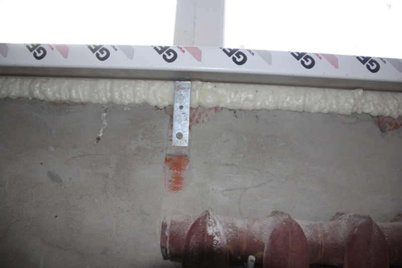

Я посмотрел у меня на 10 этаже тоже на всех окнах уголок. Зачем он нужен и как его использовать я не понял.

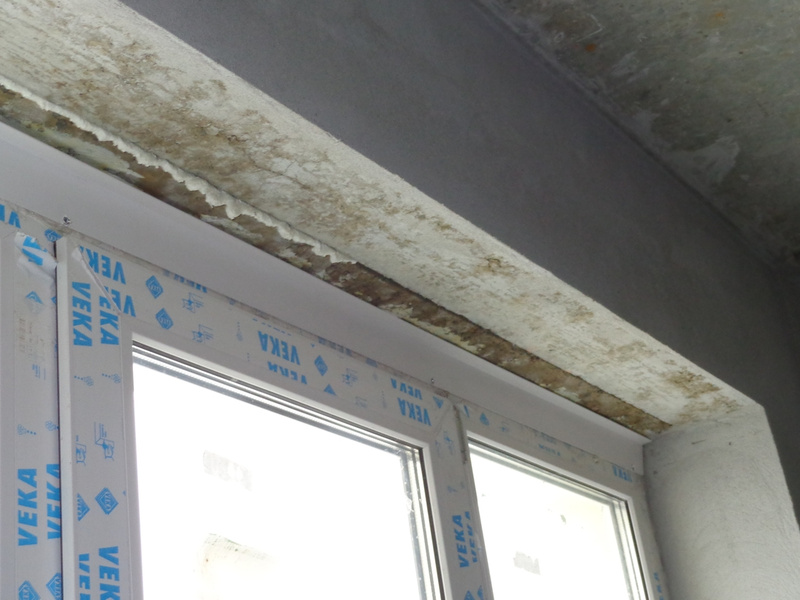

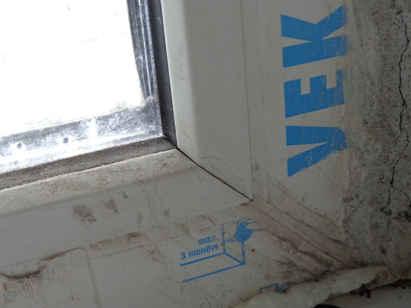

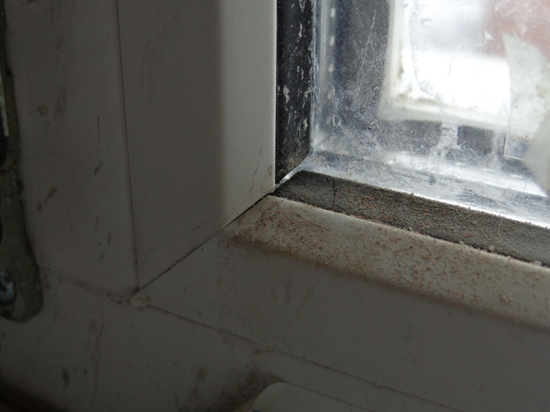

Я думаю по окнам, чтобы их принять, надо заставить хотябы отмыть их от строительных растворов. Я на своём не везде могу понять, где царапина на стекле а где грязь. Где дует из за уплотнителя, а где из за грязи на уплотнителе. Давайте делиться информацией.
26 декабря какимто образом они его получили. О готовности дома тоже не общаются.Я думаю по окнам, чтобы их принять, надо заставить хотябы отмыть их от строительных растворов. Я на своём не везде могу понять, где царапина на стекле а где грязь. Где дует из за уплотнителя, а где из за грязи на уплотнителе. Давайте делиться информацией.
Я когда покупла квартиру, тк окна в плачевном состоянии (забрызганы раствором, поцарапанный пластик, местами отсутствует защитная пленка) спросил у представителя застройщика - будут ли окна отмывать и приводить в порядок, на что получил ответ - нет тк при ремонте собственики окна все равно будут менять.
У меня к вам вопрос - обязан ли застройщик привести окна в порядок при сдаче ? Если под подоконнем на заштукатуринной кирпичной кладке имееются трешины по штукатурке обязан ли застройщик их устранить ? И можно ли требовать от застройшика приведения мест общего пользования в нормальный вид - отмыть, восстановить штукатурку итд
Насколько я поизучал. Всё что вы перечислили они должны делать. Заставить реально ДО подписания акта передачи, т.е. писать официальные претензии, желательно чтобы они указывали сроки устранения и подписывались под этим. Строительный мусор должен быть убран, трещин не должно быть это по снипам. В том числе, насколько я изучил, можно предъявлять претензии по местам общего пользования, вплоть до придворовой территории.
Только нужно чтобы эти претензии были приняты (их подпись), либо чтобы через почту прошли. Иначе они могут передать квартиру в принудительном порядке по сроку, это прописано в договоре. Так же и они обязаны передать квартиру в срок в надлежащем качестве.

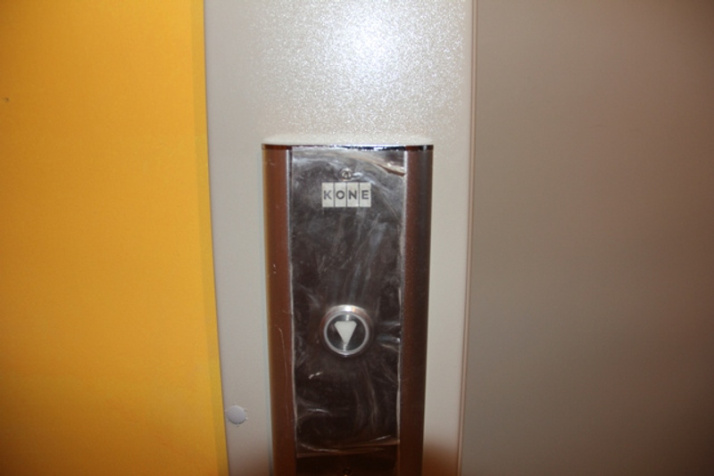

Не узнавали лифты уже смонтировали ? Лифты Kone ?
Лифты kone как и в первых секциях, видел только двери и что в шахте свет, и на этаже кнопки поставили.

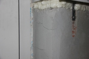

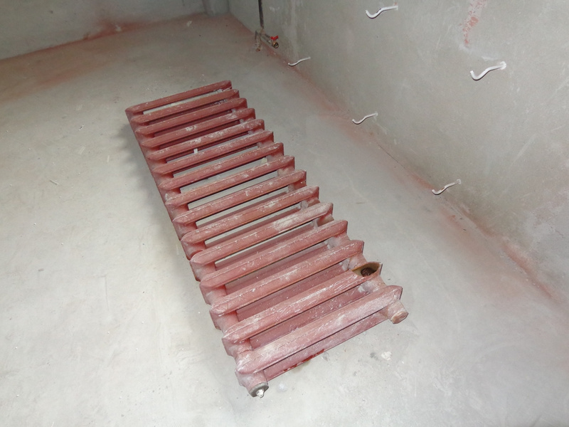

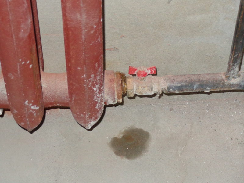

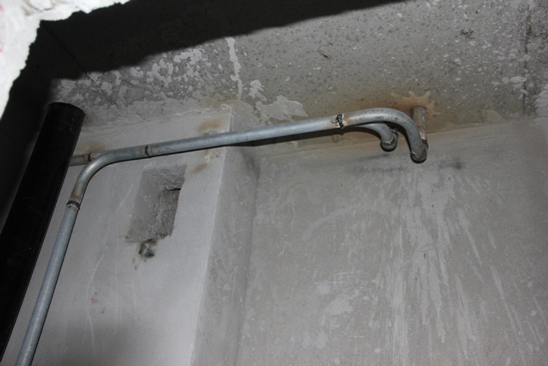

Да ещё, система отопления вызывает большие опасения, соединения все собранны плохо, либо подкапывает, либо мокрые стыки.

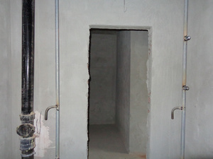

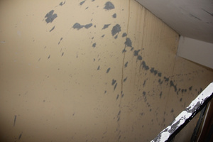

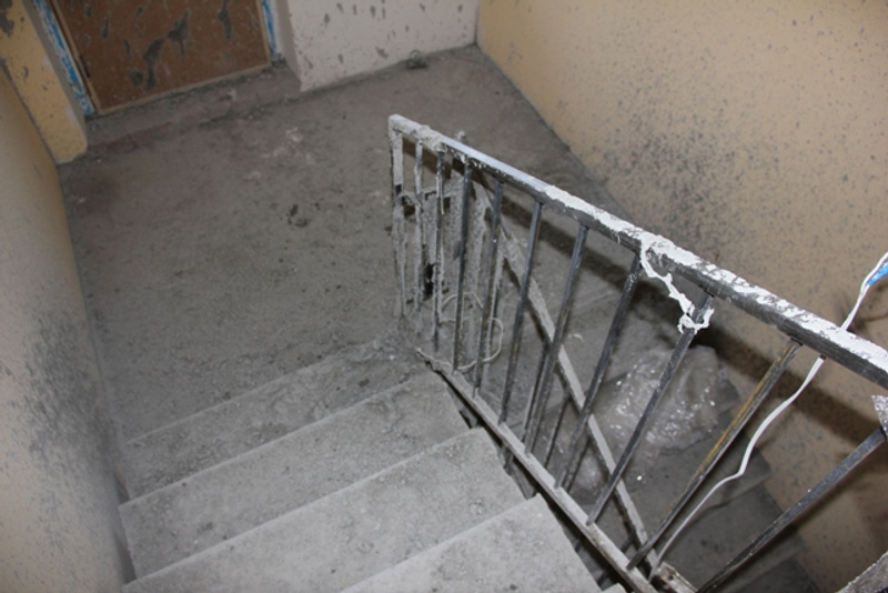

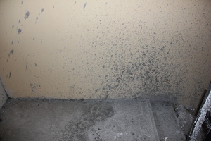

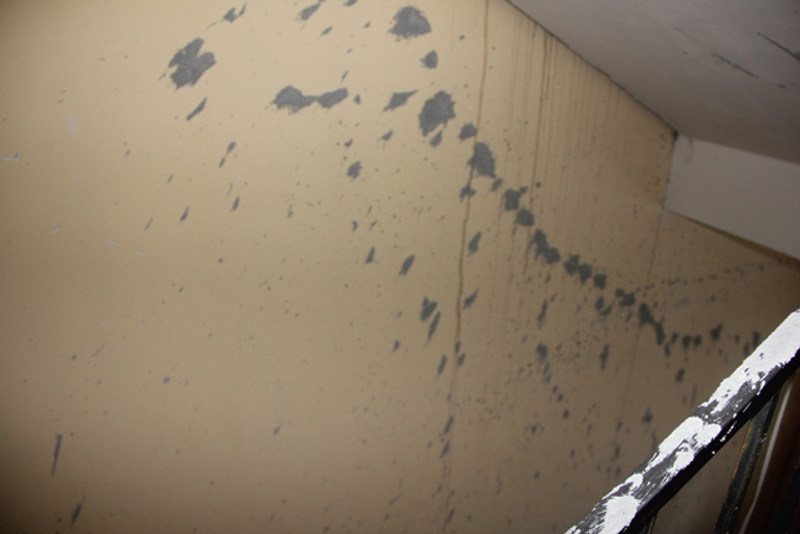

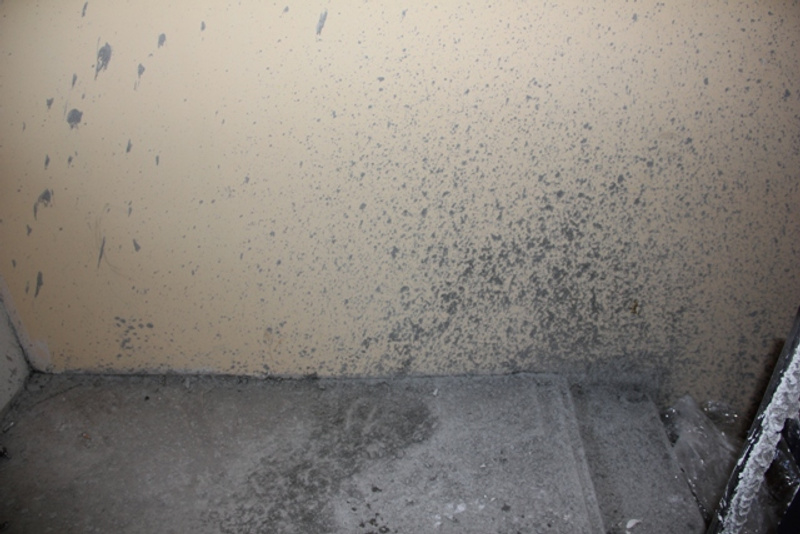

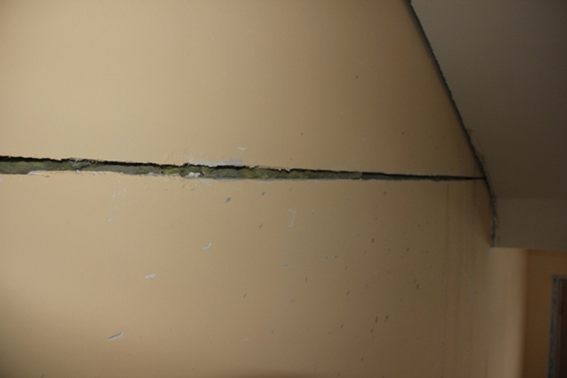

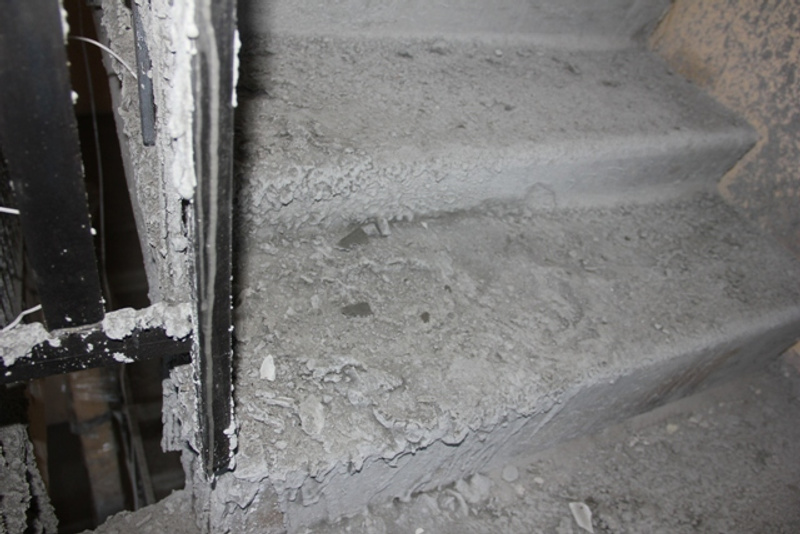

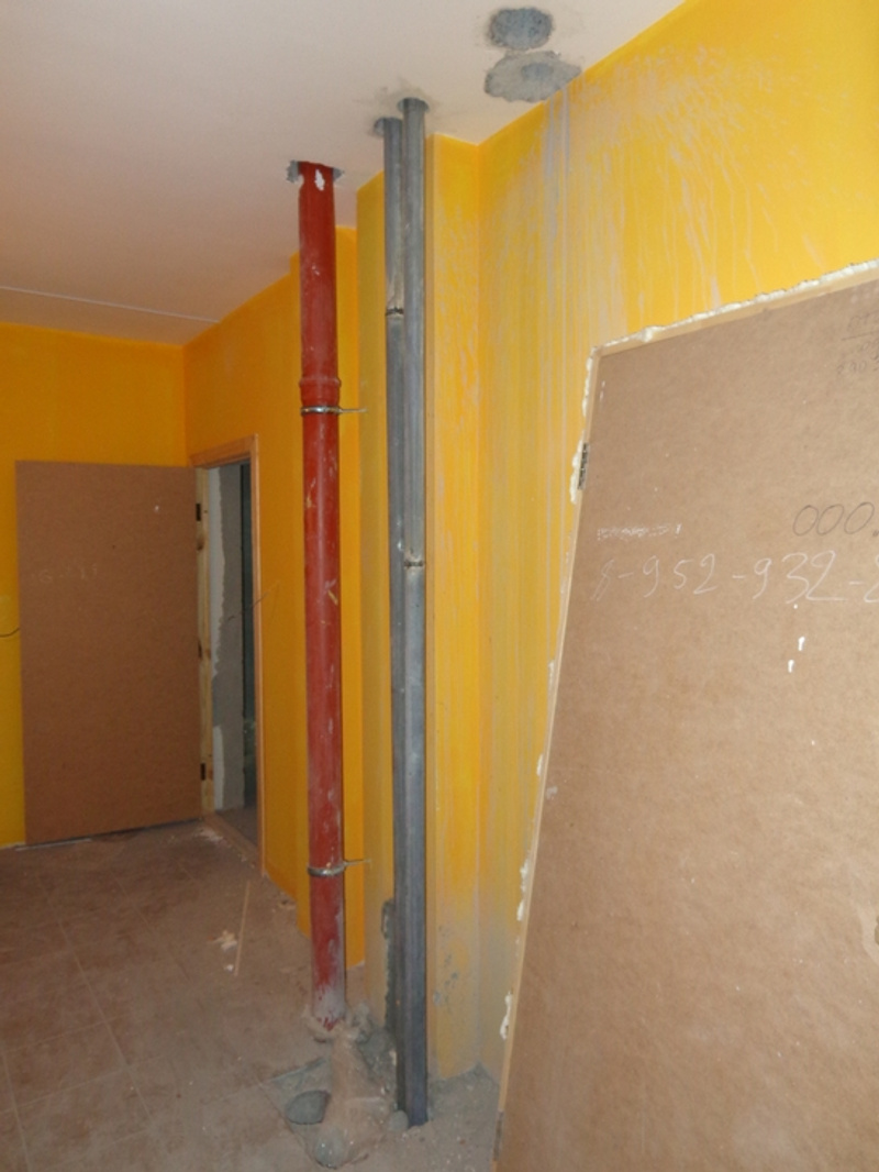

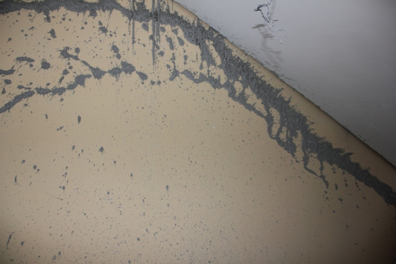

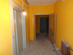

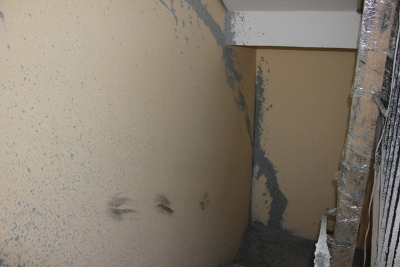

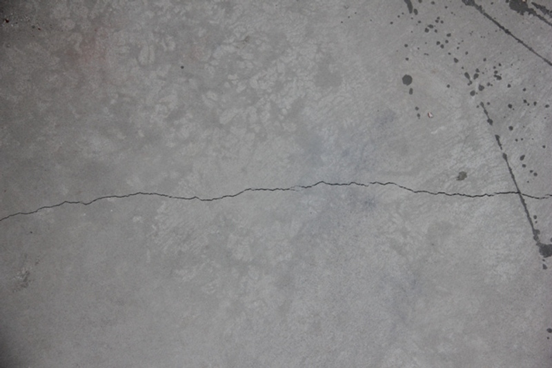

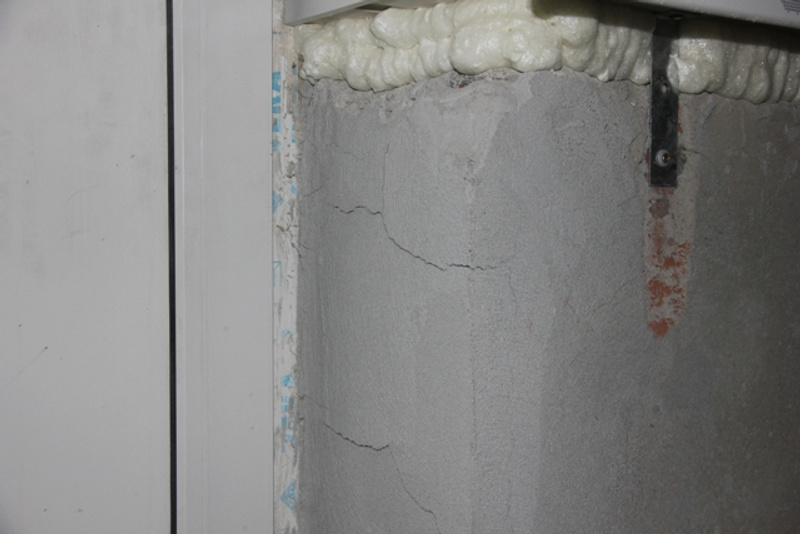

Побывал сегодня на стройке (извиняюсь на сданном доме) выкладываю свой фотоотчет и впечатления:
первое что неприятно удивило это метаморфозы с лестничной площадкой. я не понимаю, что с ней произошло и как они это будут убирать
в квартире
Да уж. В подъезде я видел они шланг затягивали для подачи раствора, видимо подали не в то время
Вы будете в претензиях писать проблемы в подъезде? я буду, давайте чтоб я не один такой был
Чтобы проверить как запенено, надо сделать срез пены, он должен быть мелкопористым, не иметь крупных пор. А по количеству да, не пожалели. Трещина на стяжке по идеи это демонтаж этой стяжки и поновой, со штукатуркой так же, будете требовать? Теперь вижу что мне ещё более менее повезло

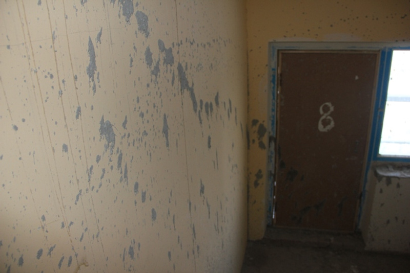

Подъезд - буду точно требовать приведение в нормальный вид. Трещина на стяжке в длину около 10 см, не охота заморачиваться с перемонтажом. Да и нет гарантий, что не зальют поверх старой стяжки. Может есть методы локального исправления ? А вообще планировал в претензиях указать все проблемы.
