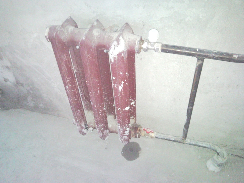

действительно, 3 секции батареи сиротливо смотрятся, мало того они у нас ещё и бежали ( может сделали уже). По одной колонне, от потолка до пола проходит металлический прут
, выступая где больше, где меньше. Что ЭТО? В других квартирах я такой "красоты" не видел!!!!!!
Если ветку читает застройщик, то убедительная просьба в квартире 486 устранить это "недорозумение"
, выступая где больше, где меньше. Что ЭТО? В других квартирах я такой "красоты" не видел!!!!!!Если ветку читает застройщик, то убедительная просьба в квартире 486 устранить это "недорозумение"

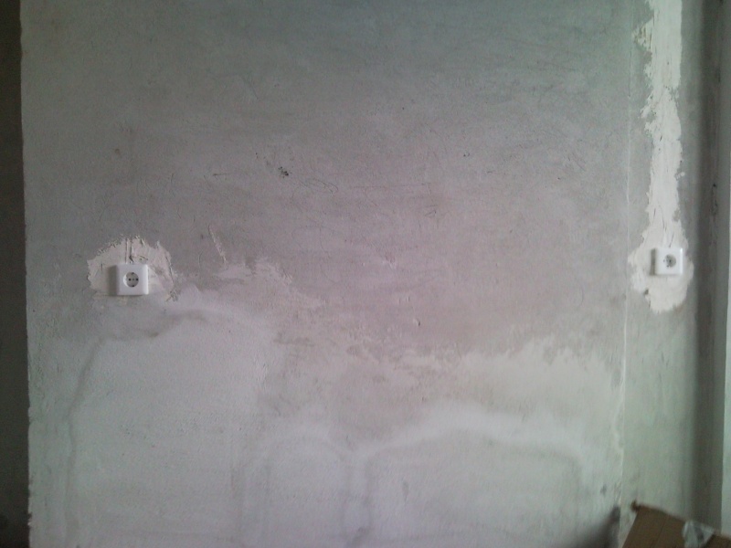

разводка электрики кое-где горизонтальнаягоризонтальная - это как?
Видимо провода от розетки до розетки идут на одном уровне горизонтально, а должны по верху идти и спускаться вниз к розетке.

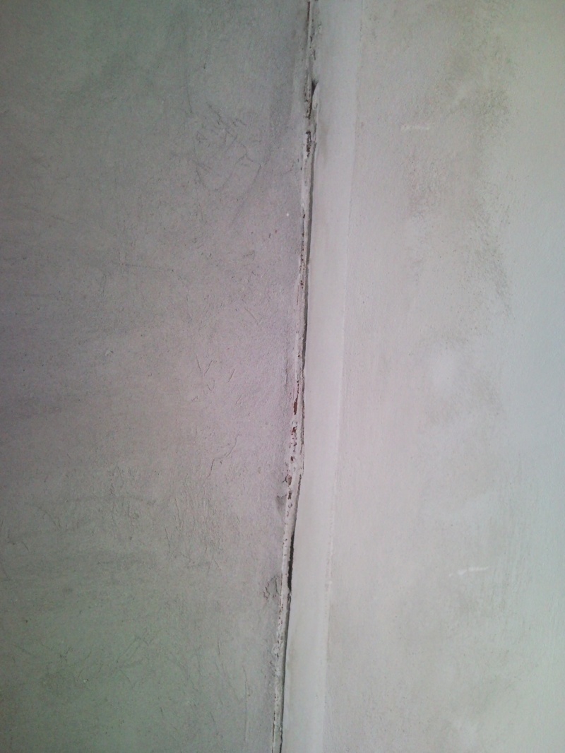

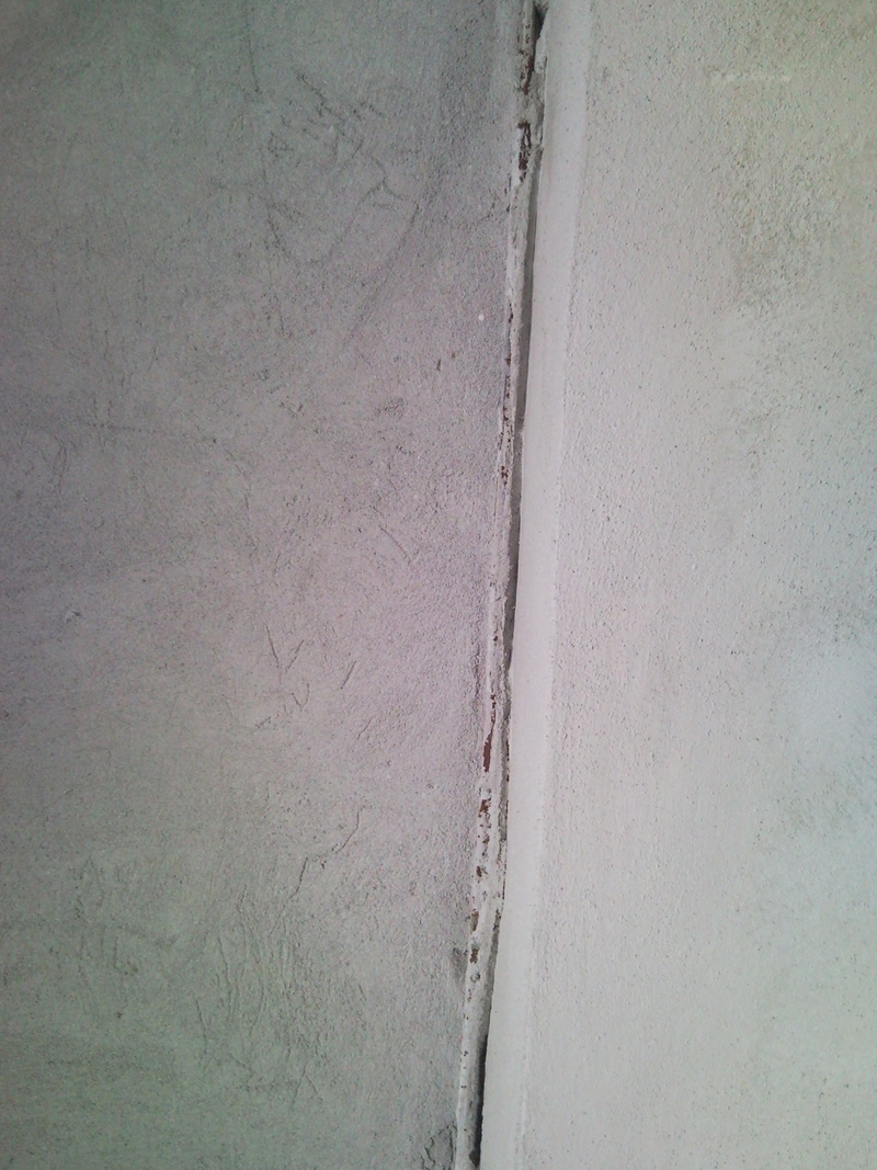

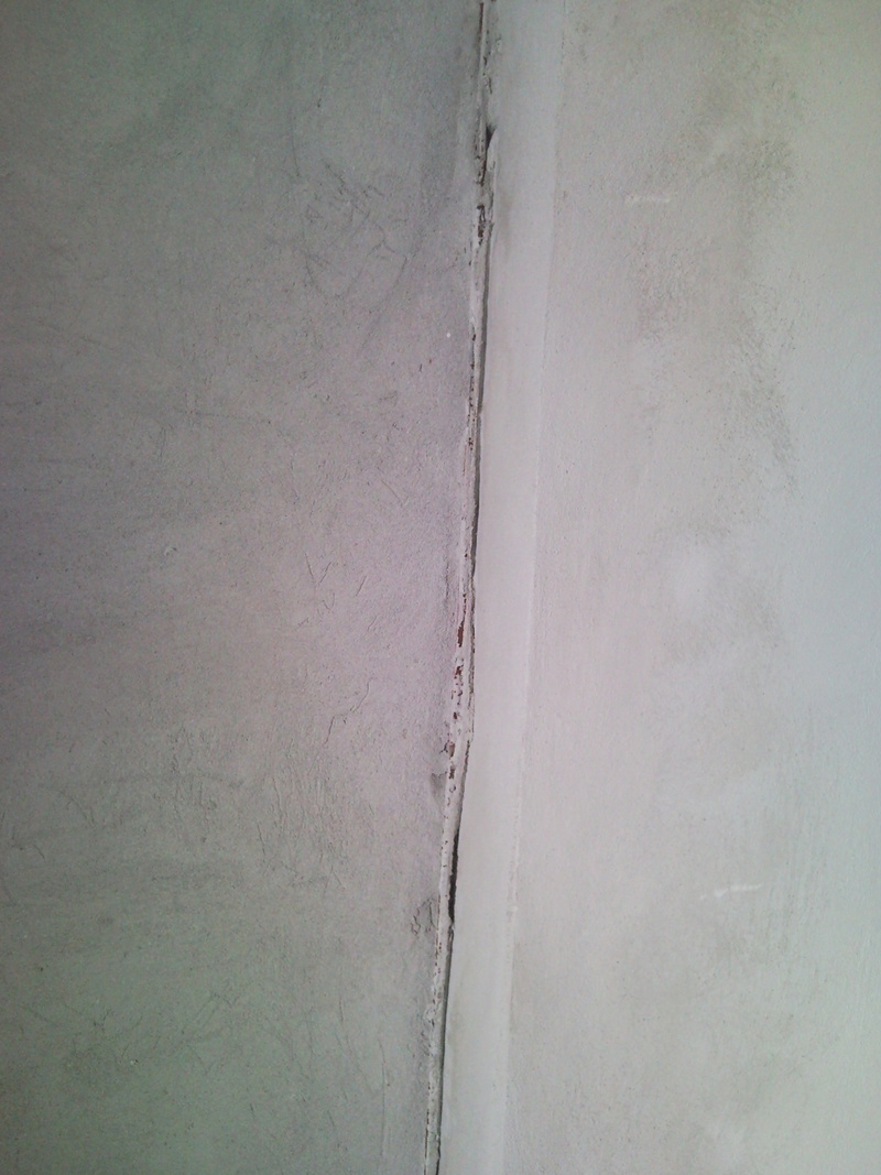

Предлагать и указывать - это не синонимы. Квартира объективно моя, впечатления тоже мои, и тоже вполне объективные, и этаж тоже мой, кстати. Стяжка с уклоном тоже моя - пришла, оценила и поделилась... А что такое-то???
По поводу стяжки - у меня в трехкомнатной два места где есть трещины. Трещины не более 2 мм. Вокруг трещин стяжка не бухтит (если я правильно понимаю этот термин), простукивал деревяным бруском, который используется при утеплении балконов. Прочитал ГОСТ - там сказано, что если ширина трещины до 3 мм ее расшивают (трещину) и заливают. ВСЕ. Я считал, что для укладки ламината такой стяжки достаточно. Вопрос - зачем ее переделывать ? или я не знаю каких то "подводных камней". Очень бы хотел услышать ответ т.к. переделка стяжки за свой счет процедура достаточно затратная.
ну Вы-то делитесь впечатлениями не только о своей квартире:
У всех соседей по площадке трещины на стяжке просто раствором затёрты - хитрое средство повышения качества стяжки, правда?!вот придут Ваши соседи в свою квартиру, посмотрят и решат - устраивает их качество работ или нет!

Каждый решает конечно сам. Я попробовал процарапать гвоздём, особо ничего не вышло, значит прочность раствора достаточная. С силой бил в местах бухтения, ломаться не ломается. Скорее всего оставлю как есть.

Заехал, сегодня, посмотрел как застеклили балкон, вроде "криминала" нет (уплотнители ровно подогнали, фурнитуры пока нет). Но в другом изменений нет
, батарея как бежала так и бежит. Но вот этот металлический прут- это НЕЧТО!!!!
( фото прилагаются).
Стяжку исследовал
, сделал вывод, что "сойдёт" и такая.
( фото прилагаются). Стяжку исследовал

К разлёту, по высоте, в 5см разеток я могу не придираться! Но вот к инородному предмету вдоль стены, у меня притензии будут
Я все таки хочу указать на количество секции в батареи
Кто-нибудь уже принял квартиры в 8 или 7 секции?
Согласно СНиП требуется от 100Вт (и это минимум!) на 1кв. м помещения. У нас в квартирах, похоже, стоят обычные чугунные радиаторы типа мс-140, теплоотдача одной секции батареи максимум 140- 160Вт. Высчитываем: 16,5*100/160=10,3 Итого, получается при площади комнаты в 16,5кв. м у нас должно стоять не менее 10секций
Но никак не три!!!!
Писали на форуме, что в 8 секции в квартирах-студиях по 12 секций батареи стоят ( там комнаты по 17кв.м)
Что же у нас так "по ущербному" сделали!!!!????
И это надо иправлять, обязательно!
Но никак не три!!!! Писали на форуме, что в 8 секции в квартирах-студиях по 12 секций батареи стоят ( там комнаты по 17кв.м)
Что же у нас так "по ущербному" сделали!!!!????И это надо иправлять, обязательно!

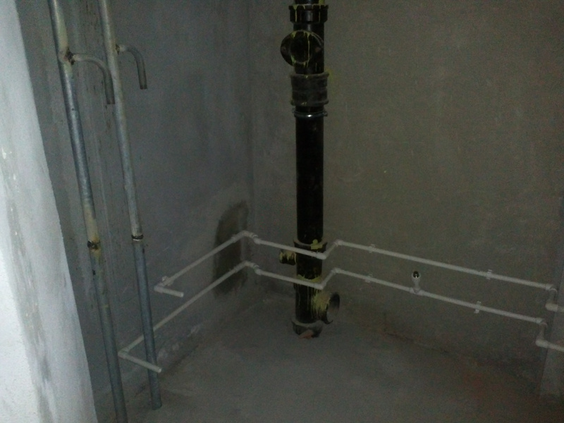

Подскажите, всех устраивает высота отвода из канализационного стояка? Показывали фото сантехникам - утверждают, что ни одну стандартную ванну при такой высоте просто на пол без подиума нельзя будет поставить, т.к. слив должен быть высоко - если ванна еще почти на 2 м правее стояка. Вот думаем, что наверное стоит написать это в акте при приемке...
Интересно. Не понятно по картинке, это у вас два отвода? один большой ниже и второй выше под ванну? если так то высоко конечно.

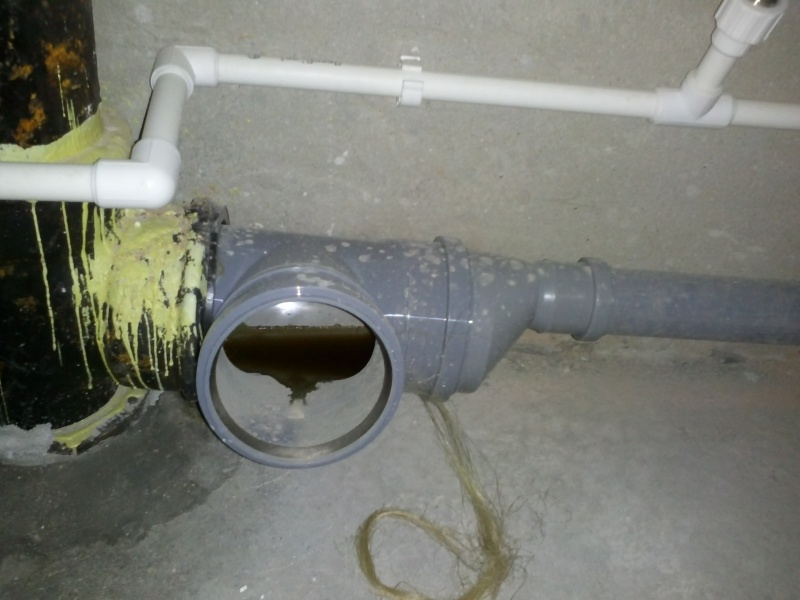

Вчера были - сделана горизонтальная разводка от канализационного стояка. Подскажите, разве на отверстиях не должны стоять заглушки? Из отверстий нехороший запах. Судя по фото, там застаивается сливаемое, т.е. уклон наверное сделан неправильно...

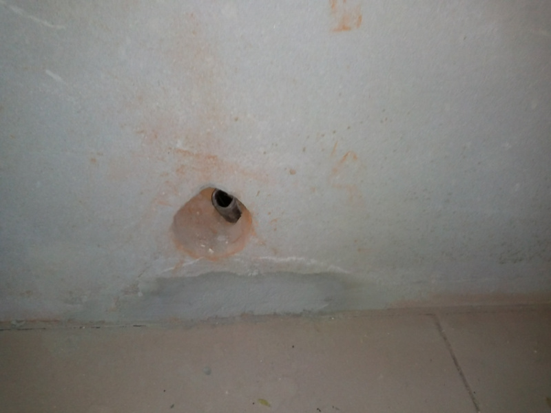

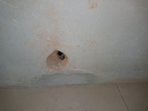

Сразу при входе в квартиру из стены внизу около пола в коридоре вот такое торчит. Кто-нибудь знает, что это может быть?
это трубка для слаботочки. через нее к вам в квартиру проведут интернет/телефон/домофон.

кто нибудь задавал вопрос застройщику почему стояки воды и отопления так далеко от стен?
Я задавал, жду когда перенесут. Правда сказали что могут только загнуть. Я уже писал выше что по СНИП, не более 5.5см. Они ссылаются на расположение арматуры в монолите. Вникать не стал, пусть хотябы загибом сделают.
