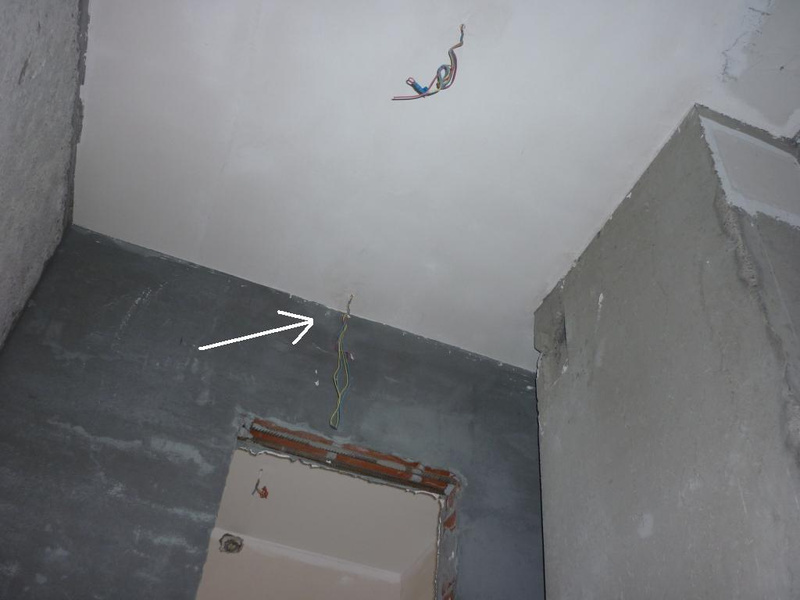

Это что за вывод в ванной комнате, для чего? Второй светильник?Сделано два провода т.к. будет двух-клавишный выключатель чтобы можно было подсветку сделать поинтересней! Таже фигня и в кухонной зоне!
Я например один хвост выведу к зеркалу на подсветку, а другой раскидаю на точечные светильники по потолку !

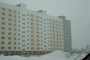

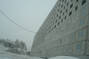

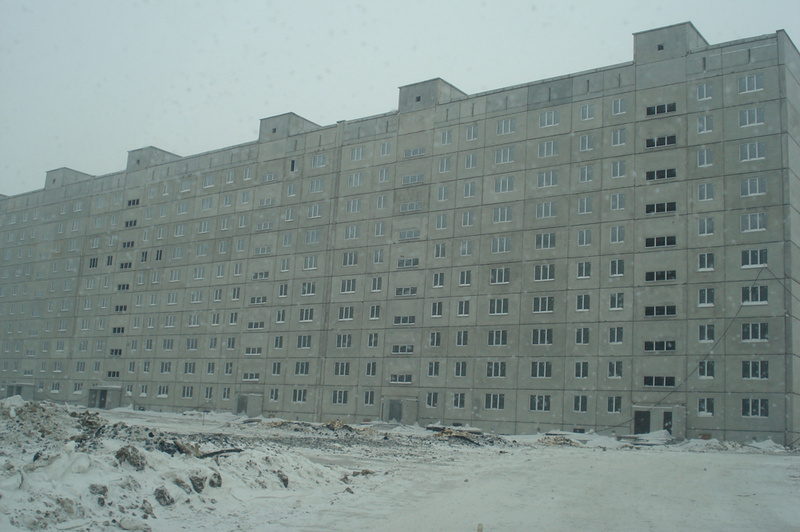

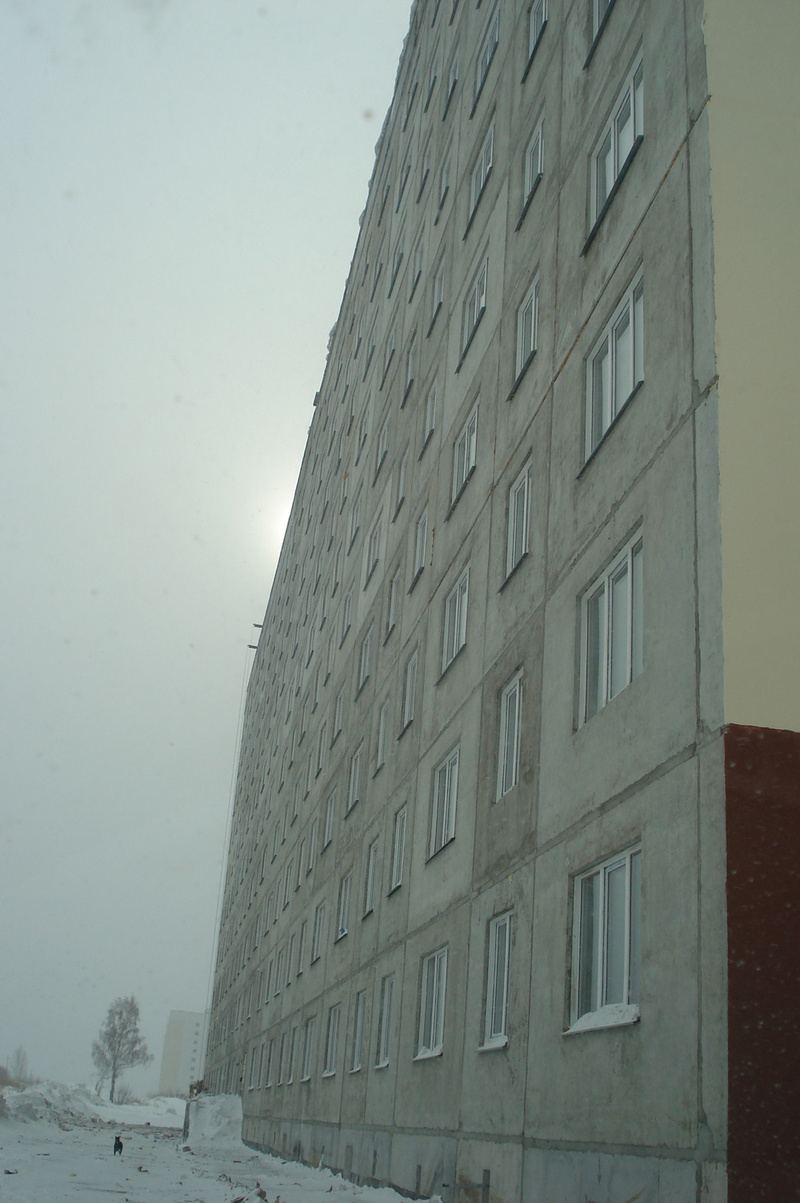

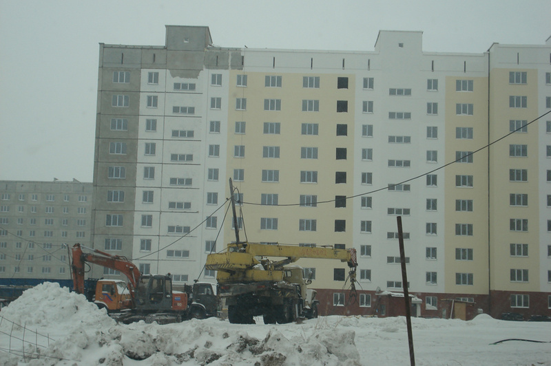

А 21? Пожалуйста,не оставляйте его без внимания,и так его инвесторы самые пассивные,еще и самые пролетевшие по деньгам и срокам.

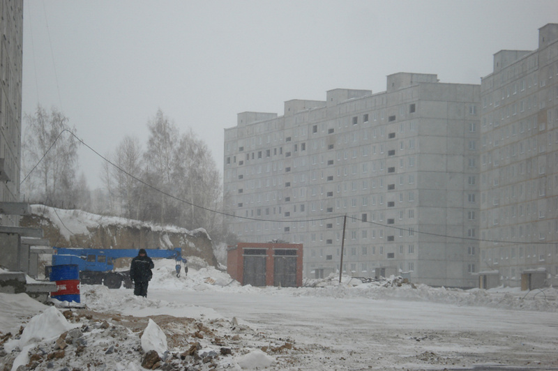

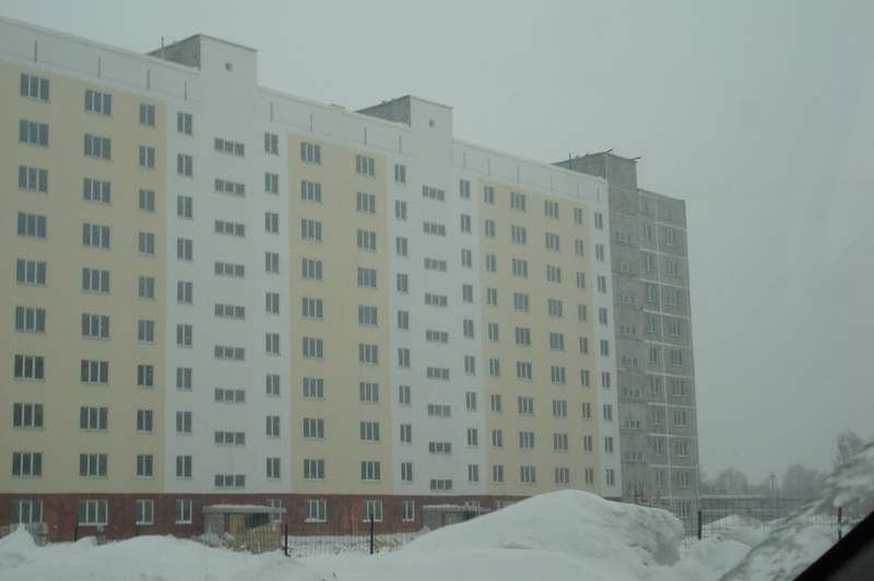

Совершенно случайно, возле 23 дома не видели, кто нибудь что нибудь делает? Движение есть какое нибудь?
По остальным 20-м домам видимых изменений нет, поэтому не фотографировали.
Спасибо. На выходных, если получиться, съезжу на разведку.
что то 26 тоже особых изменений не вижу!! причём уже месяца 2

а если продавать, то мне почему-то кажется что с покупателями проблема будет..Смотрела на 23 сегодня: кран стоит один. И почему то плиты рядом стоят, много, штук 20... это лишние или может некондиция осталась?
но в окна они точно не влезут...
возле 21 и 25 много машинок запаркованно
но в окна они точно не влезут...возле 21 и 25 много машинок запаркованно
