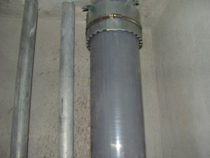

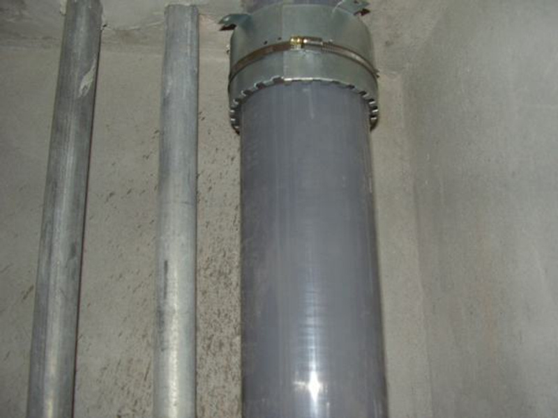

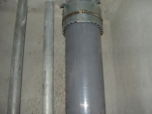

Кто-нить может сказать что это за хомут. Мы прошли по некоторым квартирам, там везде такие, и сосед снизу тоже сказал, что у него такой же
Кто-нить может сказать что это за хомут. Мы прошли по некоторым квартирам, там везде такие, и сосед снизу тоже сказал, что у него такой жеЭто противопожарное устройство, чтоб огонь с другого этажа не попал в ванну и сам там не потух. Прораб сказал не баловаться с этой штуковиной

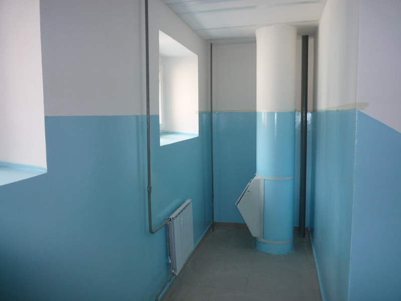

Смайлики, призывают к предвзятому голосованию). Заглянула в мусоропровод, может быть у нас просто под крышей такая особенность, но маусимум что в него поместить - коробочка из под детского сока и то расплющенная, так что думаю влюбом случаи он не сильно будет пользоваться популярностью
Вводить мусоропровод нельзя ни в коем случае, вонь будет неимоверная, нет ничего сложного донести мусор до контейнеров, которые будут стоять в двадцати метрах от дома. Обязательно ктонить найдется кто будет строительный мусор туда кидать и забъется труба(((
Мне кажется, что если будет нормально устроен вывоз мусора (ежедневно) из подвального сборника и если не найдётся "больно умных", кто будет туда строительный мусор сбрасывать и всякие коробки из под холодильников, то мусоропровод будет неплохой штукой. Только открывать его стоит через год-два после сдачи дома.
А насчёт того, что контейнеры будут в 20 метрах от дома это откуда такая информация? Это вы про те баки, которые стоят между домом и большевичкой? Я, конечно, и сейчас хожу всего метров 200-300 до баков (совсем не по пути на работу) и буду ходить, если надо - меня это не напрягает, но если всё правильно сделать, то ежедневный мусор удобнее выбрасывать в мусоропровод, а крупногабаритный раз в неделю носить к контейнерам.
И вот только не надо сейчас разводить тему, что я всех повергаю в гнетущее зловоние. Если подозреваете, что из-за Вас или соседей будет забиваться мусоропровод, то его всегда можно закрыть на собрании и заварить, а заодно заварить и тех, кто не знает культуры жизни в обществе!
Я считаю, что мусоропровод не нужен. Не видела еще ни одного дома с мусоропроводом где бы на первом этаже не воняло сгнившим мусором. К тому же мусоропровод провоцирует процветание крыс и тараканов. В доме где я сейчас живу еще несколько раз в год мусоропровод кто нибудь пожигает! Считаю, что легче захватить пакет с мусором по дороге куда нибудь и вынести его за пределы подъезда сразу, чем складировать его у себя под носом.
Многие знакомые, даже в элитных домах, вместе с соседями сразу приняли решение заварить мусоропровод, чтобы избежать проблем с насекомыми и крысами и довольны, что живут в чистоте и порядке.
Большое количество людей живет в пятиэтажках без мусоропровода и никто еще не помер от его отсутствия.

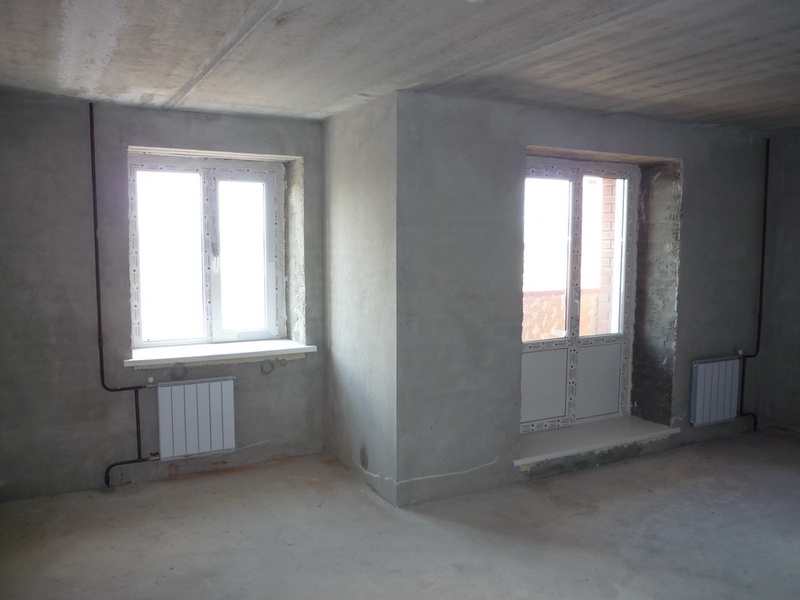

Вчера была на стройке, подоконники ужасные, прогибаются под нажимом пальца. Тоже самое под дверью на лоджию. У вас нормальные? Это качество материала такое или установка?
Очень огорчает отсутствие вентиляционного отверстия в кухне. Поделитесь опытом или ссылкой на документы, в которых написано, что это допустимо? Почему нет отверстия только в наших квартирах? Прошлась по всем соседским, меньшим по площади - везде есть вентиляция.
В ванной два отверстия, причем одно посередине ванной, одно за трубой с горячей водой - либо трубы не зашивать, либо не использовать одно отверстие. Проект непонятен совершенно.
