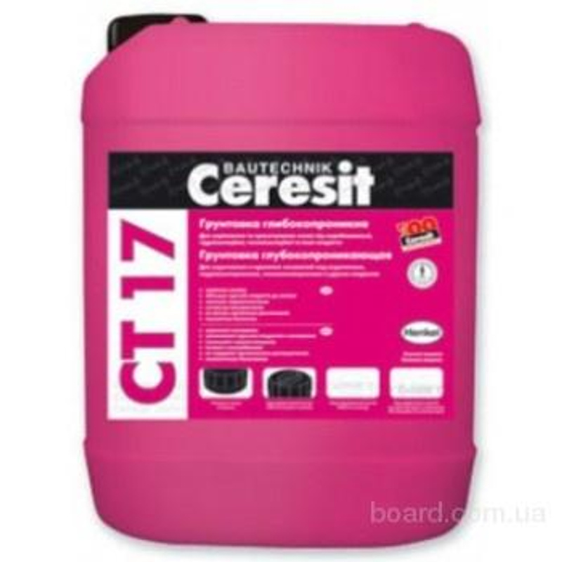

Пристраиваю грунтовку ЦЕРЕЗИТ CT17 укрепляющая для впитывающих оснований (10л) - 3 шт по 460 руб. Торг.
8-923-611-21-77 Елена
