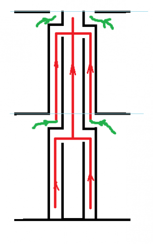

Может кто объяснит как устроена вент.шахта?В туалете дует из нее,а к коробе,который между кухней и туалетом сколько должно быть отвестий?Смотрю у кого одна дырка ,у кого-две.Причем дует из верхней от соседей-может она не нужна и ее надо заделать?Подскажите как правильно?!Думаю,что не только у нас может возникнуть такая проблема...
Может кто объяснит как устроена вент.шахта?В туалете дует из нее,а к коробе,который между кухней и туалетом сколько должно быть отвестий?Смотрю у кого одна дырка ,у кого-две.Причем дует из верхней от соседей-может она не нужна и ее надо заделать?Подскажите как правильно?!Думаю,что не только у нас может возникнуть такая проблема...та же проблема... у вас дом какой?
iri38na, у меня та же проблема, в кухне вентиляция втягивает, а вот в туалете она то втягивает то из нее дует прохладно..я ничего не понимаю, отчего и как что зависит. Может когда дверь поставим что-то изменится, хотя мне верится с трудом.
При этом угол блин влажный и стена прохладная (это к вопросу о недостатках угловой квартиры). Похоже снова пойду обсуждать эти все вопросы в дискус
Не знаю, что и как устроено в домах Дискуса, свою квартиру пока не получил.
Обычно такая ситуация возникает, когда в квартиру не поступает воздух (герметичные стеклопакеты и двери).
В этом случае приток для вентиляции кухни может поступать из туалета (проверить - открыть окно и посмотреть изменится ли ситуация).
Или если кто-нибудь из соседей установил вентилятор для принудительной вентиляции.
Если проблема в отсутствии притока в квартиру - надо решать её в первую очередь. Часто в такой ситуации дополнительно ставят обратные клапана и вентиляторы.
Обратится можете в обслуживающие организацию. Может быть причина в чём-то другом.

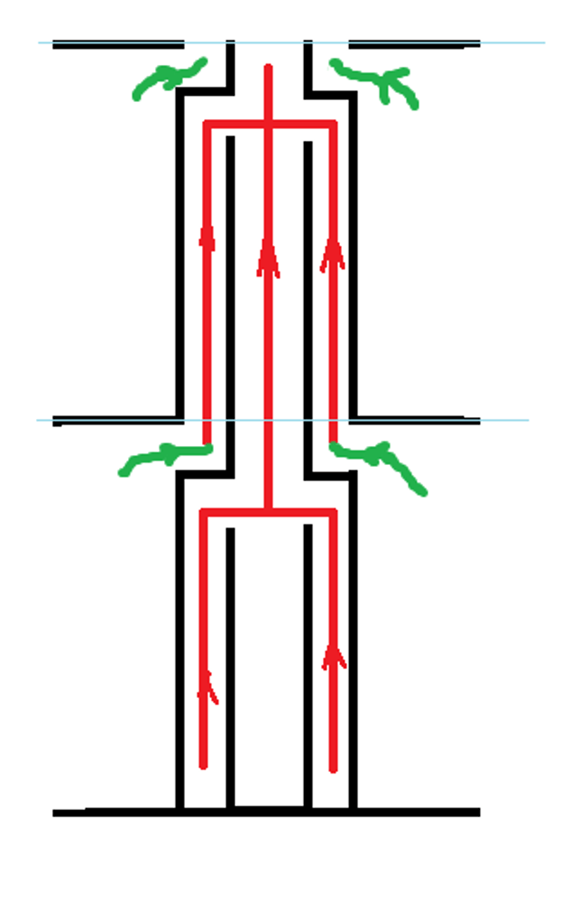

Насколько я разбираюсь в шахтах,
там должна быть примерно след система (см. рис) Воздух из вашей квартиры сначала проходит по дымозашитной шахте а потом попадает в центральную магистраль. Дуть может из-за плохой заделки швов или дефектов плит (маловероятно). Вероятнее всего у вас этаж из верхних и появляется "обратная тяга". Тобеш воздух поднимающийся с нижних этажей выходит к вам в квартиру. Это решается установкой принудительной циркуляции в вент. шахту на крыше. Проблема с вентиляцией решится, но появиться проблема с постоянным шумом от вытяжки (особо актуальна для последнего этажа)
там должна быть примерно след система (см. рис) Воздух из вашей квартиры сначала проходит по дымозашитной шахте а потом попадает в центральную магистраль. Дуть может из-за плохой заделки швов или дефектов плит (маловероятно). Вероятнее всего у вас этаж из верхних и появляется "обратная тяга". Тобеш воздух поднимающийся с нижних этажей выходит к вам в квартиру. Это решается установкой принудительной циркуляции в вент. шахту на крыше. Проблема с вентиляцией решится, но появиться проблема с постоянным шумом от вытяжки (особо актуальна для последнего этажа)А у нас воздуховод в ванной не работает. Совсем нет тяги. Наш работник установил там вентилятор.И еще у нас появилась проблема.Абсолютно непонятное мокрое пятно на стене,возле пола. У нас первый этаж,студия. Пятно примерно в метре от стены ,перегораживающей ванную ,длинной около 40 см.Там даже плесень проступила. Воды у нас пока нет на этой территории (это место под кухню).Соседи сверху тоже не топят (смотрели ).Соседи сбоку ,с кем у нас эта стена общая....Были неделю назад,что-то постучали и нет никого.Вообще не понятно происхождение пятна.Если бы сверху,так было бы видно.А то от пола....Непонятно. Вызвали слесаря.Пока не приходил. А так вообще уже все здорово.В подьезде свет горит,на улице куча машин. Мамашки с малышами гуляют.Красота!!! Обживается двор!Переезд моего сыночка планируем на следующее воскресенье.

Насколько я разбираюсь в шахтах,НЕТ,У НАС НЕ ВЕРХНИЙ ЭТАЖ,А 2-ОЙ.ЕЩЕ ИНТЕРЕСНО ВОТ ЧТО.КАК ТО РАЗ ЗАМЕТИЛИ ПОДТЕКИ КАКОГО-ТО РАСТВОРА ИЗ ВЕНТ.ШАХТЫ(ОКОЛО КУХНИ),Т.Е.КТО-ТО СВЕРХУ ЧТО-ТО ТУДА ВЫЛИЛ.СВЕРХУ У СОСЕДЕЙ РАБОТНИК СКАЗАЛ ,ЧТО ЭТО НЕ ОН,НО ЭТО МОЛ ОБЫЧНОЕ ДЕЛО.кОГДА ГЛЯНУЛИ У СЕБЯ,ТО У НАС ВОТ ТАК ВЫЛИТЬ НЕКУДА-ОТ СОСЕДЕЙ С 1-ОГО ЭТАЖА К НАМ НЕТУ ВЫХОДА.НИЧЕГО НЕ ПОНЯТНО?!(20Д.5П.)там должна быть примерно след система (см. рис) Воздух из вашей квартиры сначала проходит по дымозашитной шахте а потом попадает в центральную магистраль. Дуть может из-за плохой заделки швов или дефектов плит (маловероятно). Вероятнее всего у вас этаж из верхних и появляется "обратная тяга". Тобеш воздух поднимающийся с нижних этажей выходит к вам в квартиру. Это решается установкой принудительной циркуляции в вент. шахту на крыше. Проблема с вентиляцией решится, но появиться проблема с постоянным шумом от вытяжки (особо актуальна для последнего этажа)
Если никто не прописан за вводу платится по счетчику, если его нет, то есть минимальная сумма. Вывоз ТБО тоже не должны считать но это во всех ТСЖ по разному. Все остальные платежи оплачиваете согласно площади квартиры. Это и логично, отапливают квартиру независимо от того живете вы там или нет. И теоретическая уборка подъезда проводится везде а не у тех квартир кто живет и кто хочет платить. Такие дыры в законах. Я в квартире где являюсь собственником не был зарегистрирован. По закону, явись ко мне милиция с проверкой паспортного режима после 23:00, имеют полное право выписать штраф (2000р год назад).
ГОВОРЯТ.ЧТО ЧЕРЕЗ НЕДЕЛЮ БУДУТ НАЧИНАТЬ СДАВАТЬ 23 ДОМ.
Льют не в дырку куда воздух уходит. Бывают щели между полом и плитой короба. Вот туда скорее всего и подтекает
