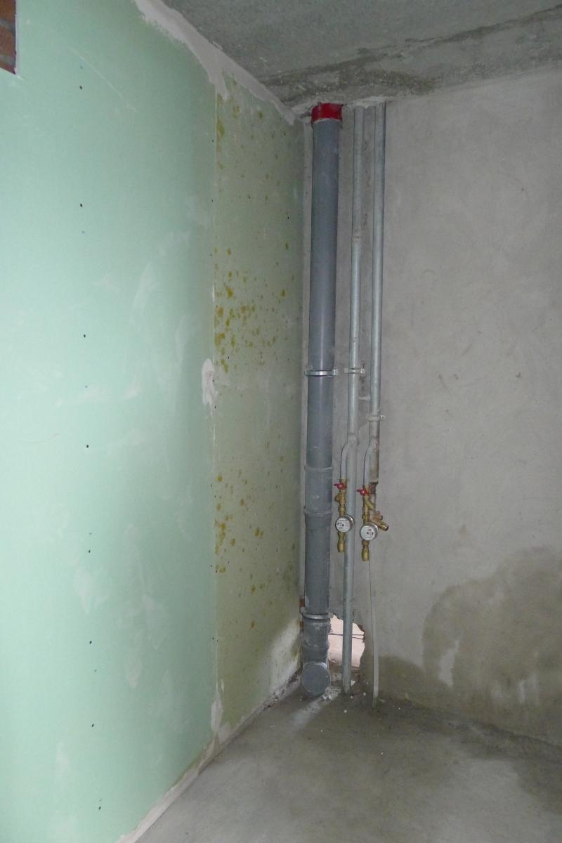

СибАкадемстрой разъясните пожалуйста ситуацию со стояками в ванной на 11 этаже в секции В (наблюдал это в своей двушке и двушке напротив). Часть трубы в одном из стояков является пластиковой и имеет меньший диаметр, к тому же получается, что я могу перекрыть воду тем, кто живет выше. Чем регламентируется данная конструкция или это халтура? Кто будет виноват, если все это разорвет и затопит соседей снизу.
OriginalBa
Добрый день. Это у вас похоже горячая вода в пол уходит. У меня на батареях отопления такая же "трубка" пластиковая из пола. Завтра фотки гляну ванной, но похоже увижу тоже самое.

У меня подозрения, что это именно между 10 и 11 этажами так сделано. На 7 этаже, например, такой нелепой конструкции нет - труба полностью железная, без всяких переходов. Меня смущает не сам пластик, а переход между трубами - ведь это повышенный риск прорыва трубы, плюс зачем-то там стоит вентиль, перекрывающий всю горячую воду на верхних этажах.
ИМХО
Я, в свою очередь, могу предположить, что это связано с тем, что обычного напора гидросистемы поставщика воды хватает только до 10-го этажа. То, что выше - докачивается насосами самого дома. Возможно, сделали так, что с 11 по 17 этаж насосом вода подается отдельно и СВЕРХУ. А снизу, на 11-м этаже, находится спускной вентиль с пластиковой трубой, через которую лишь иногда производится промывка системы, поэтому она не находится под давлением, т.к. в обычное время вентиль должен быть закрыт.

Добрый день!СибАкадемстрой разъясните пожалуйста ситуацию со стояками в ванной на 11 этаже в секции В (наблюдал это в своей двушке и двушке напротив). Часть трубы в одном из стояков является пластиковой и имеет меньший диаметр, к тому же получается, что я могу перекрыть воду тем, кто живет выше. Чем регламентируется данная конструкция или это халтура? Кто будет виноват, если все это разорвет и затопит соседей снизу.Да, уважаемый СибАкадемСтрой, разъясните, пожалуйста (у меня как раз двушка напротив). Я думаю, с такой трубкой вместо стояка, квартиру вряд ли можно принять.
В проекте жилого дома предусмотрены две зоны горячего водоснабжения. До 10 этажа включительно и с 11 по 17 этажи. На 11 этаже происходит соединение стояка горячей воды (стальная труба) с циркуляционным стояком горячей воды (пластик).
Стояк горячей воды по проекту предусмотрен диаметром 32 мм. Циркуляционный сток - диаметром 20 мм. Они соединяются по средствам балансировочного клапана. Соединение выполнено согласно монтажных норм. Гидравлические испытания на прочность и герметичность прошли успешно.
Не беспокойтесь, соседей вы не затопите.
