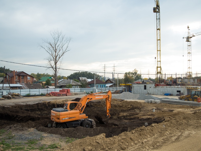

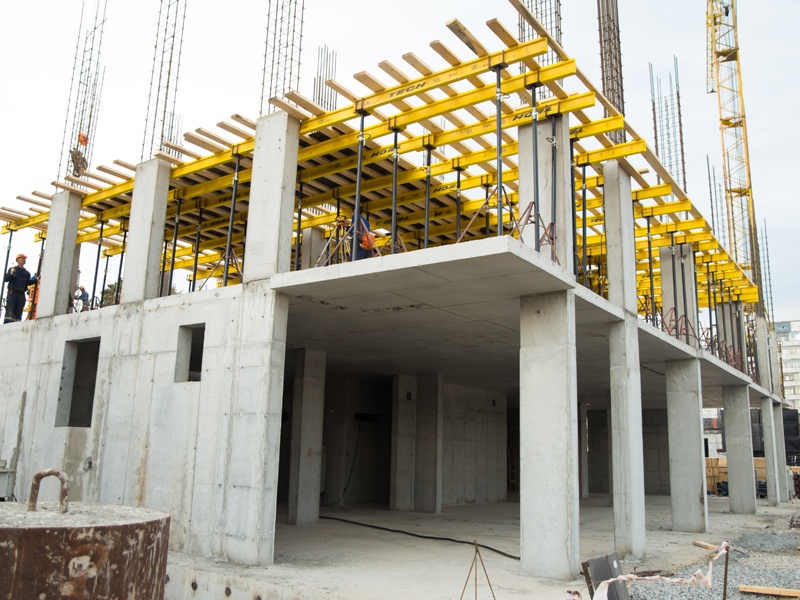

Динамика строительства "МИРГОРОД". ГП-1: завершаются работы в цокольном этаже, монтаж монолитных элементов 1 этажа. ГП-2: монтаж стен цокольного этажа – 70%. ГП-3, 4 – статические испытания свай.
На площадке идет вынос инженерных сетей. Для жителей улицы Сиреневая смонтирована новая трансформаторная подстанция, уложено 2 тыс.метров кабеля.
