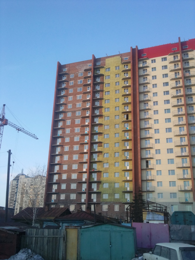

Смотрел окна в своей квартире. Есть щели между пеной и кирпичной кладкой, причём под окном пены почти нет. Предполагается, что будут запенивать дополнительно при установке подоконной доски? А может просто халтура. Linde, подскажите, пожалуйста, у вас окна с какой отделкой сдавали - под ключ или нет?

Сегодня ходили по приглашению предварительно смотреть квартиру на 12 этаже. В квартире сделана стяжка полов (сносно), с окнами и балконными дверьми, подоконниками придётся потрудиться, можно самим, можно заставить СКИМС ( кому как нравится). Места общего пользования мало изменились за месяц (плитка на полу положена на лестнице процентов на 10), придомовая территория, как после землетрясения. Директор службы заказчика честно признался, что он человек новый, работает только два месяца, документы для сдачи дома в эксплуатацию ему передали не в полном объеме, найти их он не может, но обещает их восстановить. Видимо, реальная сдача нашей секции затягивается.
мы перенесли просмотр квартиры на вторник, так что пока рассказать нечего.
Ну уж 1 день ничего не решит. Столько ждали. Мы в 3.1 может только к осени дождёмся. А ремонт в зиму совсем не хочется делать. Кстати, кто будет принимать квартиру, предлагаю обратить внимание на бетонный пояс, который идёт над 3, 6, 9 и т.д. этажами, его видно или под потолком, или у пола. У нас в квартире он выполнен не заподлицо со стеной, не факт, что закроется штукатуркой.
У нас подоконники установлены не были, стояли рядом у стенки. Можно было ждать, пока установят, но мне отделочники сразу сказали, что окна однозначно перепенивать, поэтому нет смысла ставить подоконник до начала отделки. Пропенено было тоже плохо, но внизу под рамой пена была. Откосы были заштукатурены (тоже всё срубали и переделывали). А еще приглашала оконщика как эксперта (когда зимой промезать начало, а представитель установщика окон оценил, что это не их косяк), так вот он сказал, что окна установлены неправильно, какой-то бочкой, но я не вдавалась в подробности, что это такое, раз всё равно переделывать пришлось
Тем, чьи квартиры крайние к нашей секции 1.2 и к секции 3.1, следует еще поинтересоваться, утеплен ли деформационный шов между секциями. Шов между нами и 10-этажкой был не утеплен, поэтому в примыкающих квартирах стена была холодной, местами промерзала, а в 10-этажке плесенью покрывалась
Кот_Леопольд
И как его утеплять то?
Кстати по осмотру квартиры - с откосами, подоконниками и окнами я так понял везде задница, гастрабайтеры скимсковские сделали все из рук вон плохо.
Linde
Утеплять надо не внутри квартиры, а между примыкающими внешними стенами секций. Знаю, что после жалоб и скандалов керамзит туда засыпали. Как положено утеплять такие швы при строительстве - не интересовалась, нужно спрашивать специалистов. К тому же, как проверить, утеплен ли шов (словам и заверениям СКИМСа доверия уже нет)? Как туда заглянуть
? Но как-то проверять все-таки надо
? Но как-то проверять все-таки надоСоседи по 3.1, у кого квартира выходит на торец к СибАГС! Пока нет штукатурки, обратите внимание на то, как выполнена кирпичная кладка торцевой стены. У нас в некоторых местах "сифонит" холодный вохдух, хотя стена толстая, и внутри неё должен быть утеплитель (так говорили в СКИМСе). Значит, плохо заделывали раствором или утеплитель криво закрепили.
А как у нас в квартире "сифонили" откосы, когда с них сняли штукатурку - мама дорогая!!! И это при том, что стена уже была обшита фасадом, а под ним утеплителем. Вот КАК они сторили???
А что можно сделать с кирпичной кладкой? Я думаю, нужно настоять на утеплении, как в секции 1.1. А халупы-то вообще собираются сносить? А то как-то не смешно становится. Скимс может всех залечить, что договорился с ними. А на самом деле кинуть.
