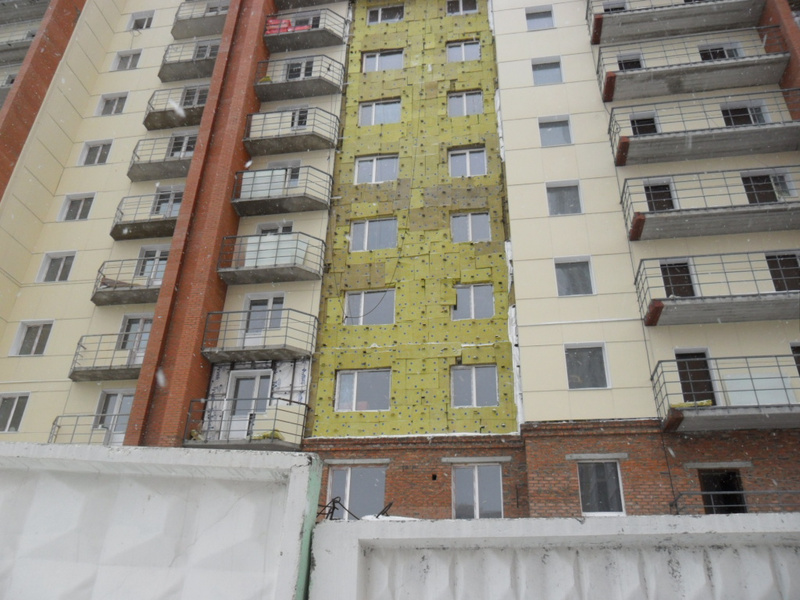

Вопросы к Вам, представитель СКИМС.
1. Как прокомментируете вот такое качество работ по утеплению фасадов на б/с 3.1? На других секциях хоть таких корявых заплат не было... А если ещё учесть качество самой кладки, пустошовку, то не позавидуешь жильцам этих квартир...
2. На кой вообще при такой толщине стен (в нашей секции 80-90 см) нужно утепление и фасады??? :безум: Или проект изначально предусматривал отсутствие всякого качества кирпичной кладки, поэтому было задумано подстраховать утеплением? Или стоимость одного внешнего слоя облицовочного кирпича в разы дороже утеплителя+фасадов+фасадных работ?

1. Работы по утеплению и облицовке фасадов производятся в соответствии с проектом, по которому получено положительное заключение государственной вневедомственной экспертизы. Данным проектом предусмотрено крепление слоя эффективного утеплителя с помощью тарельчатых дюбелей (что Вы можете видеть в центре представленной фотографии), установка направляющих профилей и монтаж наружных элементов фасадной системы (смонтированный фасад в области переходного балкона незадымляемой лестницы на фото).
2. Толщина кирпичной несущей стены(которая воспринимает нагрузки от перекрытий, собственного веса и т.д.) принята в проекте, исходя из несущей способности кладки, и в пределах здания по высоте изменяется от 510 до 640 мм. Использование в создании теплового контура наружных стен здания специальных теплоизоляционных материалов регламентируется поправками, внесенными в нормативно-технические документы для строительства (СНиПы, СП и т.д.), принятыми законами об энергоэффективности. В соответствии с принятой в проекте системой тепловой защиты здания, разработаны системы электро- и теплоснабжения. Утепление стен позволяет снизить затраты потребителей в процессе эксплуатации на отопление.
Система навесного вентилируемого фасада позволяет сохраняет теплозащитные свойства утеплителя, в составе фасада присутствует ветрозащитная мембрана, а использование фасадных плит разного цвета и фактуры позволяет добиться требуемого архитектурного облика здания.
SKIMS
1. Я ж не про дюбели спрашивала, а про заплатки, которые по своему периметру не примыкают плотно к стене, а отходят от неё; про дырки возле окон; про нависающие на окна заплатки. Не делайте вид, что не поняли, о чём я... А если на фото плохо видно, так выйдите из кабинета, прогуляйтесь 10-15 шагов по улице и ПОЛЮБУЙТЕСЬ на шедевр. Ну а про то, что есть положительное заключение государственной вневедомственной экспертизы - так кто бы сомневался! Уж если с такими косяками гос. комиссия секции принимала, то проект (не бумаге!) принять - делов то! Короче, я так поняла, по-вашему утепление делают качественно :шок:
2. И опять же я не про толщину стен (я ею, к слову, довольна!), а про необходимость при такой толщине утеплять её... А про то, что "утепление стен позволяет снизить затраты потребителей в процессе эксплуатации на отопление", так это поподробнее пожалуйста, по пунктам. Что, если кирпичная стена в 80-90 см толщиной построена КАЧЕСТВЕННО да ещё утеплена снаружи, то ТЭЦ меньше тепла подаёт, а я, соответственно, меньше плачУ? Так чтоли? :ха-ха!: В чём моя экономия как потребителя?
И вот как же ещё несколько лет назад строили без этих фасадов-то? И без утеплителя-то? Подружка живёт в кирпичной хрущёвке - каждую зиму от жары дохнет...
Ну а про "требуемый архитектурный облик" - тут без комментариев, как грится... Такие "шедевры" ваяют с этими фасадами - никакому барокко и рококо не сравниться! :ха-ха!: :ха-ха!: :ха-ха!:

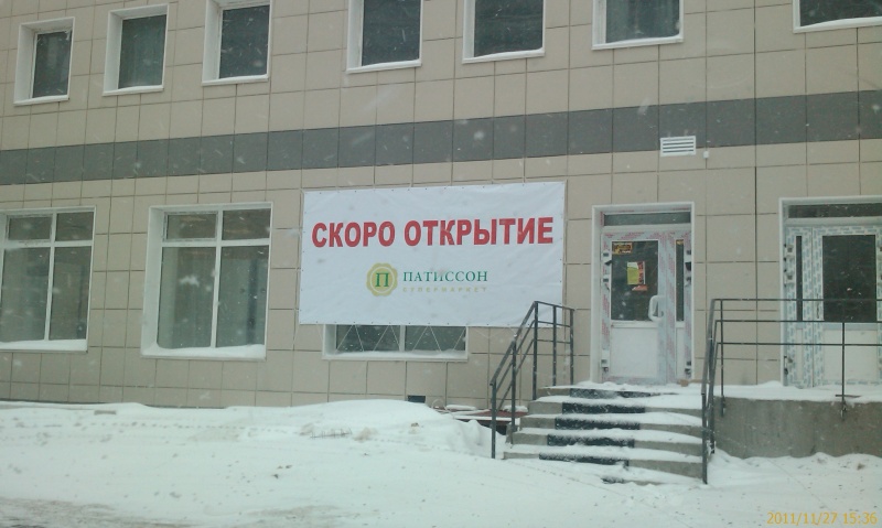

немного позитива:
у нас таки будет продуктовый магазин за углом!
На этой неделе завозили торговое оборудование, висит растяжка "Скоро открытие. Патиссон."
flamenko
Вот я ворона! :а\?: Сегодня шла мимо аж 2 раза и даже не заметила там ничего нового :eek: А что за Патиссон? Патерсон знаю, а Патиссон - нет :dnknow:
Linde
не знаю:улыб:вот какой-то Патиссон - овощ такой:улыб:
flamenko
Ну овощ-то мне знаком :biggrin: ... И даже мною любим :yes.gif:

Добрый день!
1. Заплатки, про которые Вы говорите- это утеплитель, он смонтирован согласно технологии производства работ. Работы по монтажу утеплителя еще не завершены, то что заходит на окно и то, чего не достает, будет смонтировано по проекту. На следующем этапе работ все это будет выровнено, это обычный технологический процесс.
2. Вы совершено правы. В современных зданиях расход тепловой энергии на поддержание заданной температуры (которая регламентируется соответствующими СНиП) в помещениях значительно ниже, чем в старых. По поводу навесных фасадов: никто не заставляет делать именно навесные вент. фасады, требования нормативно-технической документации касаются нормируемого коэффициента теплопередачи ограждающих конструкций, добиться которого можно только используя эффективный утеплитель, т.к. толщины кирп. стены не хватает. Подруге можете посоветовать установить на трубе, которая подходит к ее радиаторам отопления регулировочный клапан – можно будет регулировать температуру. Про арх. облик – в целом поддерживаю Ваше мнение, а в частности – блок-секция 3.1 вписывается в существующую застройку.

Это по определению он утеплителем называется. А в данном конкретном исполнении (такого "каКчества" не было на предыдущих секциях) - не иначе как заплатки... Ну я в общем так и думала... Закроют сейчас гидроизоляционной плёнкой, сверху фасадными панелями - и не будет видно. А уж как оно утеплять будет?... :безум:

:ха-ха!: патиссон:)думала глум, а и вправду овощной маркет букет:)
