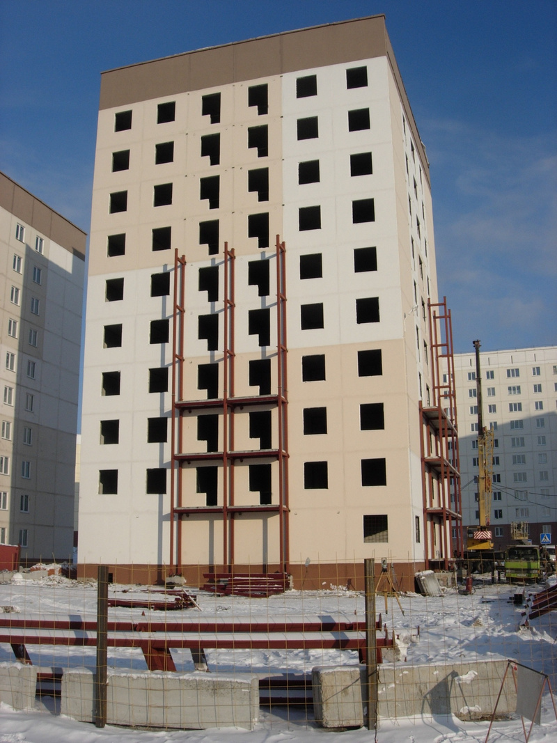

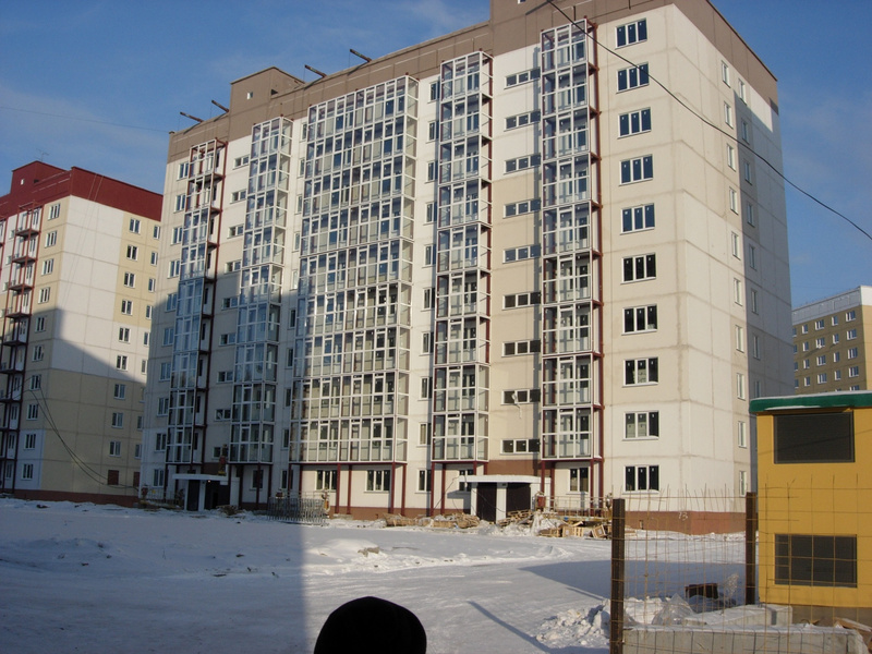

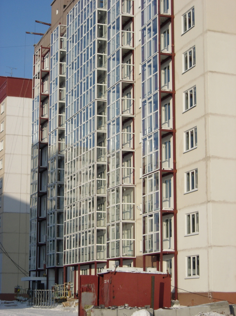

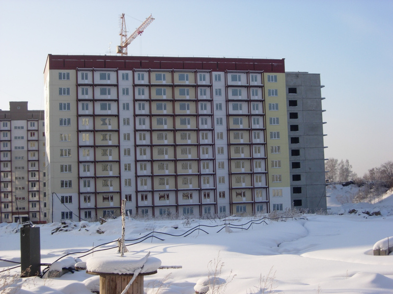

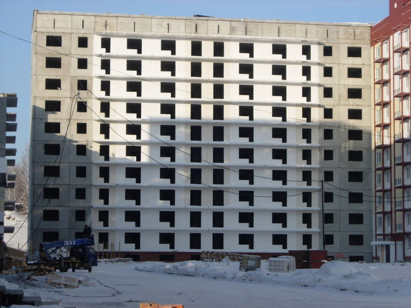

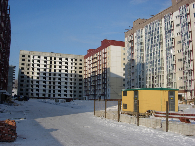

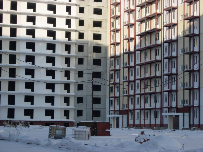

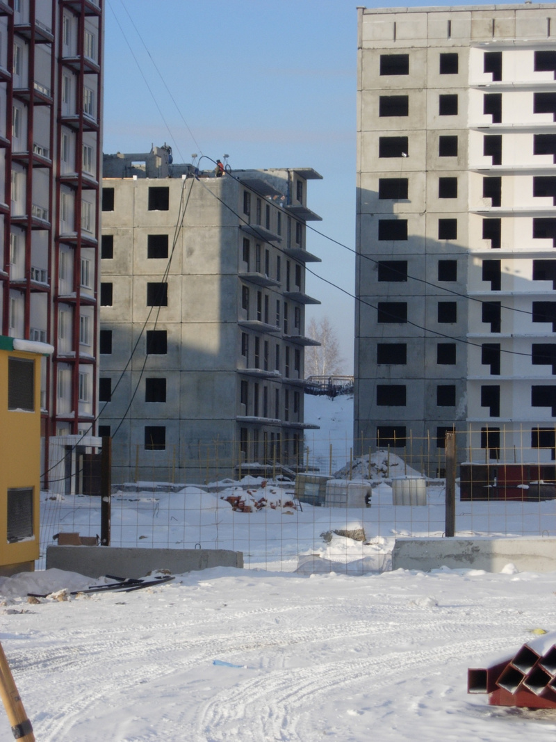

  • Боковушки у крайних балконов так и не застеклены
  • Активность только у 74 дома
Kissaltinah
Спасибо за фото. Изменения внешние минимальны... Заморозились балкончики 72 и 73 домов. Будем ждать оттепели (градусов -15).
joni18
Вообщем ближе к марту работы возобновляться ((((
