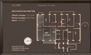

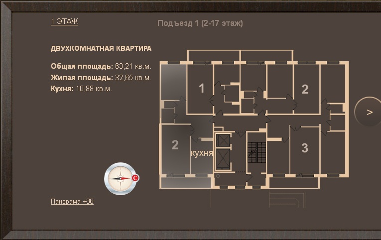

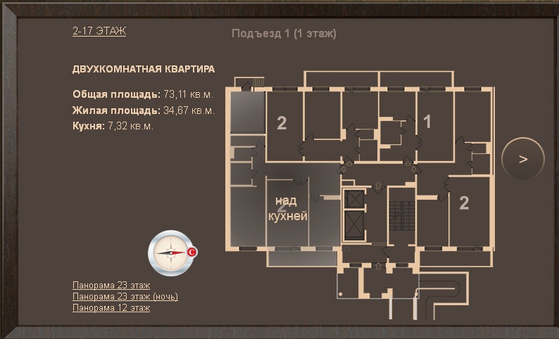

Вы сами запутались в своих над и под. На ваших схемах кухня на 1 этаже, а над кухней т.е. на 2 этаже - комната. Все правильно, в законе и насчет 1 этажа прописано. Если под вами нет жилых комнат, то переносить кухню можете в любое место, Если же переносите кухню , а под вами жилая комната, то нет. Мы сами рассматривали этот вариант, но почитав закон, наверное, откажемся, влупим денег в ремонт, а потом будут неприятности с законом. У меня подруга так влетела, восстанавливала потом как комиссия постановила, штраф заплатила и за работу - тысяч на 70 пролетела.

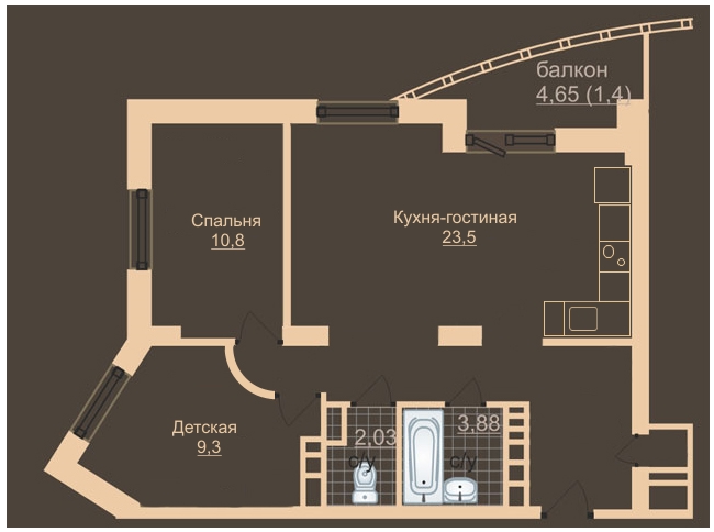

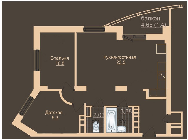

У нас однешка 50,55. Думаем как-то так сделатьА я вот думаю, как бы так вывернуться и обойтись без перепланировки - и разместить на кухне небольшой диван. Как бы так грамотно использовать небольшое пространство кухни (чтобы при желании использовать ее для размещения гостей на ночь) и сделать что-то наподобие этого:
Хочется верить, что дальше рисований такие фантазии не уйдут.да-да ) как раз рисовал. Вот такможет кто пдскажет как из однешки 45 кв. сделать двушку?В кухне спальня, а в большой соединить кухню и гостинную)

Вы сами запутались в своих над и под. На ваших схемах кухня на 1 этаже, а над кухней т.е. на 2 этаже - комната. Все правильно, в законе и насчет 1 этажа прописано. Если под вами нет жилых комнат, то переносить кухню можете в любое место, Если же переносите кухню , а под вами жилая комната, то нет. Мы сами рассматривали этот вариант, но почитав закон, наверное, откажемся, влупим денег в ремонт, а потом будут неприятности с законом. У меня подруга так влетела, восстанавливала потом как комиссия постановила, штраф заплатила и за работу - тысяч на 70 пролетела.аа..ну да) Кухня ПОД жилой. Значит "шум тарелок" в принципе уже можно исключить. Конечно без разрешения БТИ кухня не переедет в спальню. Но фобии типа "Хочется верить, что дальше рисований такие фантазии не уйдут" кажутся надуманными. По периметру квартиры расположены батареи , которые тоже по сути "мокрые зоны". И даже если самая дальняя от кухни батарея даст течь, то вода, хоть её там по колено будет, при монолитном железобетонном перекрытии сначала найдёт себе дорогу в технологических отверстиях кухни и С/У а не под батареей. Поэтому не вижу разницы где у меня будет громыхать посуда.

мимо шел , решил сфоткать. и моя перестройка, где висит телек будет фальш стена из деревянных брусков с просветами, а спальню будет отгораживать полупрозрачная раздвижная ширма подвешанная к потолку, полупрозрачная чтобы хоть какойто дневной свет пробивался туда.login07,
При такой планировке соседи будут платить лишние деньги за отопление за вашу утепленную лоджию (у нас не городская котельная, а стационарная). На собрании этот момент поднимался. Плюс повышается тепловая нагрузка на дом, трубы исходно в котором запланированы под другую норматавную нагрузку. Так что соседям вверху теоретически может не хватить мощностей насосов.Хорошо будет только вам. Остальным плохо. Правда лишь до той поры, пока кто-нибудь на вас не пожалуется и вас не заставят вернуть все в исходное положение. Повторяю, это не мое мнение, это все озвучивалось представителями Неограда на собрании.
