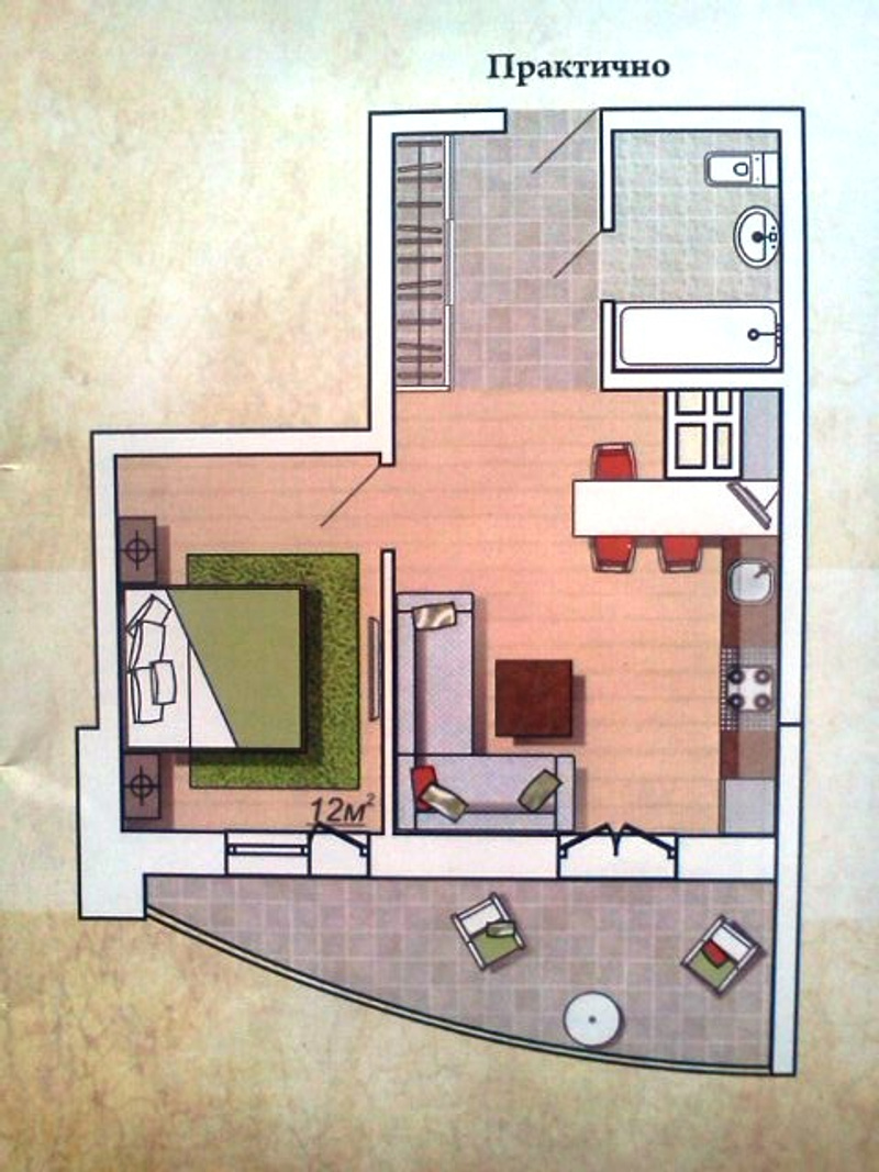

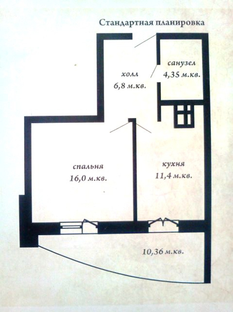

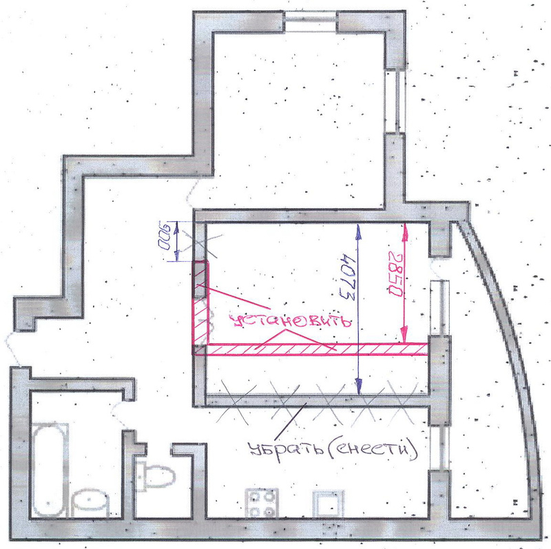

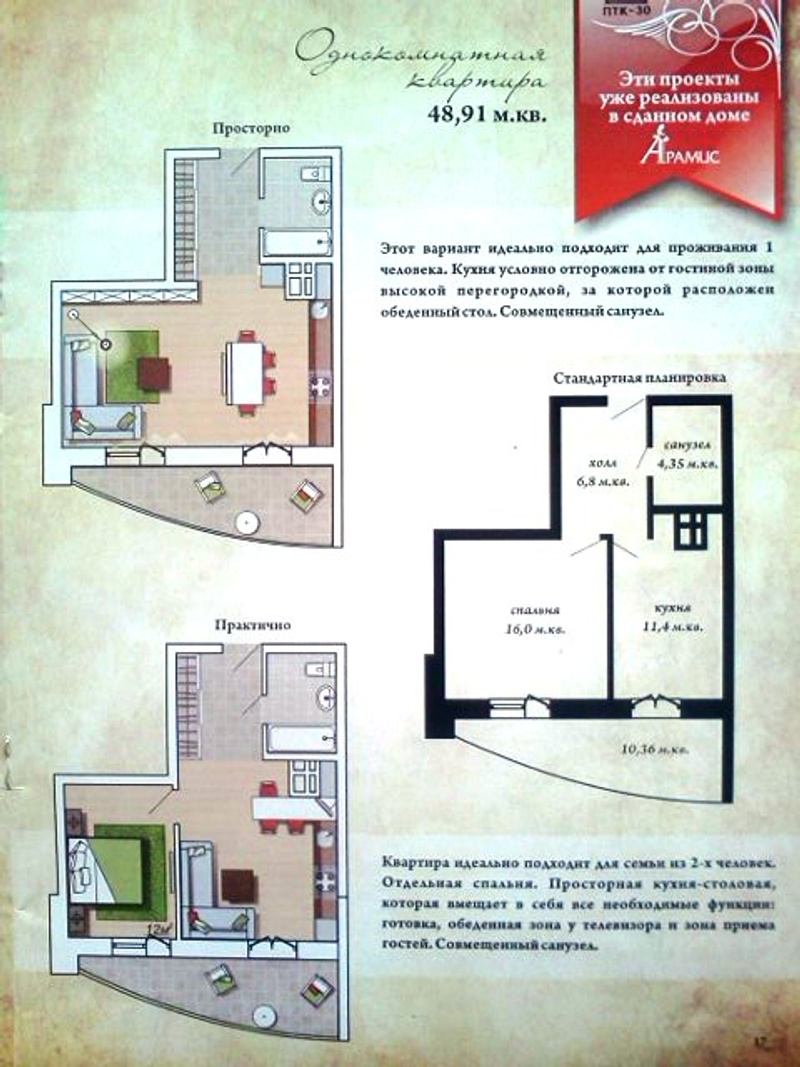

у вас есть буклет рекламный про "Четыре мушкетера"? Журнальчик такой красочный формата А4, с подробными описаниями, планами, видами... там на стр. 17 два варианта перепланировки однокомнатной квартиры 48 квадратов.

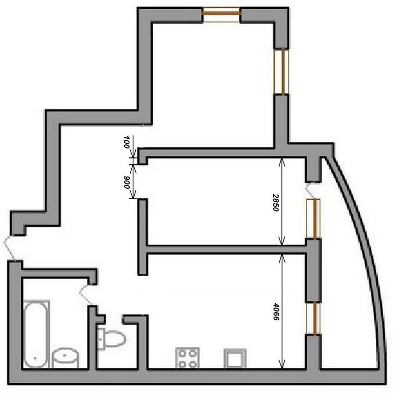

Вот я рассматриваю второй вариант, обозначенный как "практичный", когда стена между кухней и спальней переносится, чтобы расширить кухню, тем самым сделать кухню-гостинную, и уменьшить жилую комнату, чтоб это была просто спальня!
Вот, сфотать могу только на телефон, о чем я пишу:

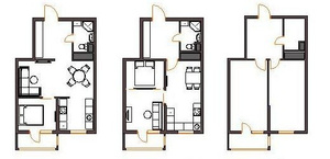

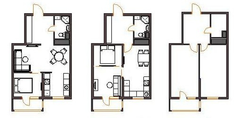

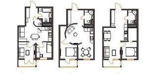

вот ещё где-то тут, кажется, ранее одна девушка выкладывала картинку (разрезаю ещё на две части, чтоб покрупнее было) из инета, как ещё можно спланировать пространство подобное:

Сибитовая стенка переносится без проблем. Тоже было на моей квартире. Ее сначала возвели согласно ген.плана, а потом вспомнили о моем переносе))) Разломали и перенесли соорудив из тех же блоков.

Вот что получилось:
Возможно кому-то поможет в дизайне. Т.к. наименее затратный вариант не затрагивающий несущих перекрытий и переноса электрики, на этой стене нет никаких проводов и т.д.

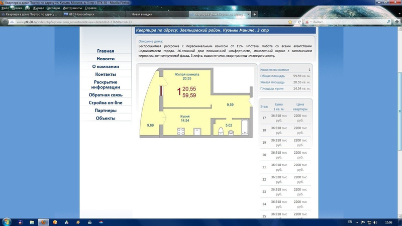

Нашел фотки в интернете 1-комнатной квартиры 59 кв.м. (Портос) Без ремонта и с разными вариантами ремонта. У кого такая планировка будет интересно !!!
