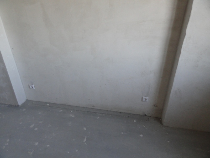

Сегодня была на осмотре со специалистом из ранее разрекламированной компании. Он измерял отклонения по стенам и полу лазерным приборчиком- кроме одной стенки (с вентиляцией) все в пределах СНИПов (т.е. не идеально, но претензию не предъявить). А вот в ранее осматриваемой им квартире было все ужасно- отклонения по вертикали по большинству стен 30-40 мм (допустимо 15 мм). По своей квартире могу сказать: удручающее впечатление оставили окна (сильно исцарапанные стекла, оторванные уплотнительные резинки, плохо закрываются/открываются. ручки не установлены, так что сразу просите прораба захватить их), а так по мелочам. Все розетки/выключатели уже приделаны.

Что то на грусные мысли фотографии наводят. Не Дискус + конечно но и не идеально

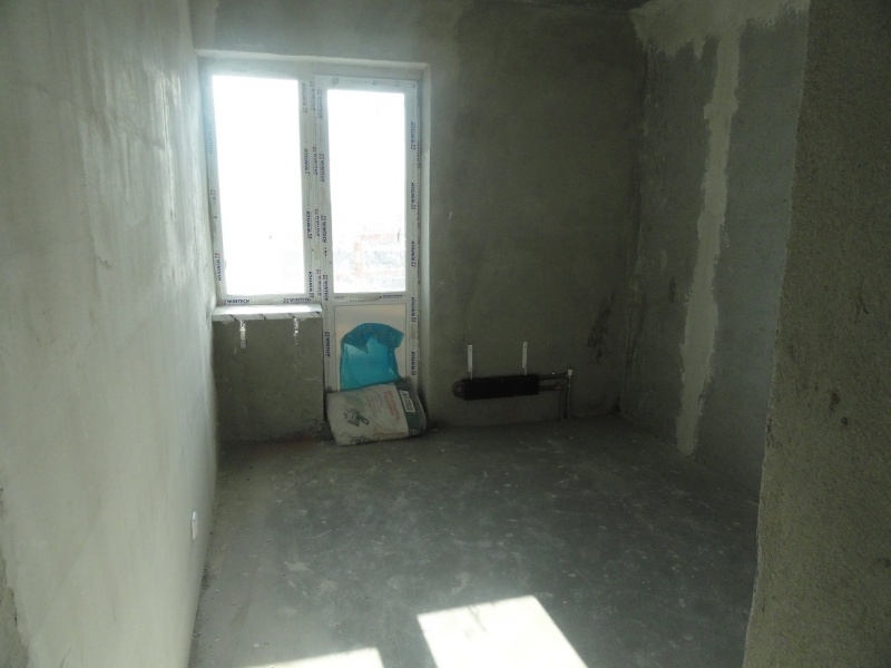

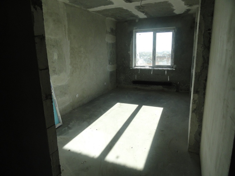

снаружи нет фото, там почти всё готово. осталось только несколько балконов обшить листами. Да, это фото однешки.

Ну по крайней мере в хрущевке батареи тоже не под окном, нормально живем. Интересно, а экраны для батарей будут? Не спрашивали? Самим что-ли ставить?

Видимо радиатор под окном не поместился. Решение не удачное т.к. обычно батарея ставится под окном, чтоб нагревать поток холодного воздуха от него. Для порядка не мешало бы узнать действительно ли такое положение радиатора предусмотрено проектом.

я вот тоже обратила внимание на радиатор.
Мне такое расположение не нравится, гарнитор плотно к стене не поставишь. Конечно, такой как они ставят радиатор не поместился под окном, а хорошего, высогого вполне хватило бы под окном.

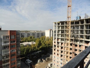

Это вид с 13 этажа? Голубая однушка по плану?
