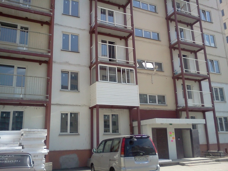

Ну вот и началось выборочное застекление лоджий на 72 доме. Первый пошел...
Высказываемся уважаемые. Свое мнение оставлю при себе...
Мне кажется смотрится слегка убого :-) во-первых он один такой , во-вторых я бы сделал пониже ограждение ,а стекло бы побольше сделал . Вообще когда побольше застеклят и покрасят все, тогда может норм будет смотреться .
А вообще у себя хочу пластиком застеклить сверху донизу , витражом . а по бокам сибит и утеплить :-) Может кто так сделает до меня , хоть посмотрю как выглядеть будет.
А еще радует что железяки красят в цвет дома!

1. он уже не один такой (остекленный балкон), смотрим на 69 доме с обратной стороны двора;
2. ограждение имеет стандартную высоту и изменение конструкции (уменьшение высоты) несет дополнительные затраты (правовую сторону этого вопроса опускаю);
3. нижняя часть смотрится "тяжело"ввиду того что около 25 см снизу сайдинг закрывает плиту балкона + продольную металлическую балку, но это будет у всех из - за данной конструкции балкона (как пример смотрим 73 дом);
4. про остекленние балкона ПВХ и утепление в нашем случае (металлические конструкции) писано - переписано выше в этом топе, лично мое мнение пустая трата денеХ и уменьшение площади балкона..., витраж (французкое остекление) наберите в поисковике и увидите... смонтируешь отпишите финансовую составляющую -килорубли ...
5. вид бюджетный-соответствует данной конструкции и стоимости квартиры, по данному пути пойдет большинство пока еще инвесторов, с учетом своих финансовых возможностей и вкусов ..., вообщем зачет...
Тоже не понравилось как сделано на балконе.
Мне нравится идея с витражем от пола до потолка из стекла - это красиво смотрится, но конечно же дорого, зато светло в комнате будет. А по бокам я тоже хочу из стекла чтоб свет падал и сбоку в комнату.

По мне указанное остекление - убожество. Основная причина в том, что нижняя непрозначная часть выполнена снаружи металлоконструкции, а остекление - вровень с ней. Этот перепад смотрится ужасно. Если бы снаружи ограждение было бы выполнено в плоскость, без перепадов, то смотрелось бы намного лучше. Так что и остекление надо было монтировать снаружи металлокаркаса.

^ Мне кажется смотрится слегка убого :-)
^Тоже не понравилось как сделано на балконе.
^ По мне указанное остекление - убожество. Основная причина в том, что нижняя непрозначная часть выполнена снаружи металлоконструкции, а остекление - вровень с ней. Этот перепад смотрится ужасно.А вам, уважаемые, не всё равно? Что вы лезете со своим уставом в чужой монастырь? Если человек сделал ТАК а не иначе, значит человеку ТАК нужно. А вы делайте как вам заблагорассудится и позволит кошелек. А Дискусу не убого было поставить такие высоченные и примитивные ограждения на балконы? Про эти балконы уже столько всего написано здесь... Тому, кто уже поставил этот балкон, ваше мнение не интересно, рАвно как и то, что творится в ваших квартирах в данный момент. Лично меня балкон устраивает. Как раз соответствует дому... Ветра нет, пыли тоже... И уменьшать высоту ограждения балкона я не планирую, так же, как и ставить пластик... Имейте совесть, и придирайтесь к тому, что делается в ваших квартирах...

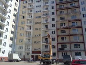

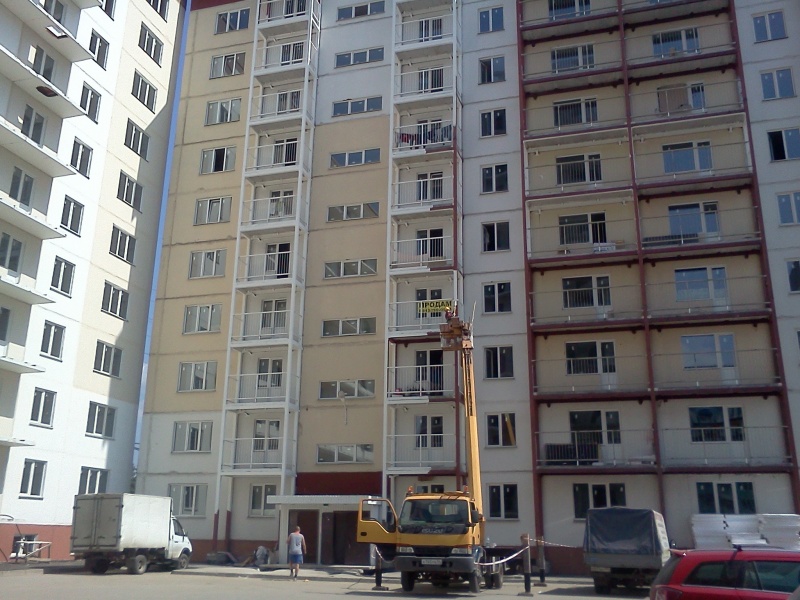

А Дискусу не убого было поставить такие высоченные и примитивные ограждения на балконы? Про эти балконы уже столько всего написано здесь... Тому, кто уже поставил этот балкон, ваше мнение не интересно, рАвно как и то, что творится в ваших квартирах в данный момент. Лично меня балкон устраивает. Как раз соответствует дому... Ветра нет, пыли тоже... И уменьшать высоту ограждения балкона я не планирую, так же, как и ставить пластик... Имейте совесть, и придирайтесь к тому, что делается в ваших квартирах...Будучи покрашенными светлой краской, балконы смотряться вполне сносно.
Высота ограждений взята Дискусом не с потолка, а соответствует требованиям СНиП 31-01-2003.
Ремонт в собственной квартире - это личное дело каждого, но если человек выставляет его на всеобщее обозрение, то должен быть готов к критике. Остекление балкона - априори выставлено на всеобщее обозрение. Так что смысл обижаться на высказывания по этому поводу?
Ничего не имею против остекления в алюминиевом профиле, для неутепленного балкона это даже лучше, чем пластик.
Ограждение балкона смотрелось бы намного лучше, если бы непрозрачная его часть и прозрачная были бы вровень, а не ступенькой, как сейчас. Если вынесение остекления за пределы металлоконструкции связано с определенными проблемами и удорожанием работ, то ничего не мешало нижную часть утопить внутрь и выполнить вровень с остеклением, удорожания работ не было бы.

Конечно. если вы занимаетесь этими вопросами, я имею ввиду выступающую нижнюю часть, можно и придираться... Но если человек заказывает ограждение в фирме, ему не до ступенек...
Мил человек! Долго терпел вашу словесную диарею по поводу остеклённого балкона! Материал и способ выполнения данного остекления - это сугубо дело заказчика (ХОЗЯИНА ДАННОЙ КВАРТИРЫ!!!!) Если у вас есть какое-либо предложение, примеры выполненной работы (НЕ ГОЛОСЛОВНОЕ, А С ПОДТВЕРЖДЕНИЕМ, ЖЕЛАТЕЛЬНО В ВИДЕ ВЫЛОЖЕННЫХ ФОТОГРАФИЙ!) Выложите на всеобщее обозрение, и не Е.. ИМЕЙТЕ всем мозг!!!!
