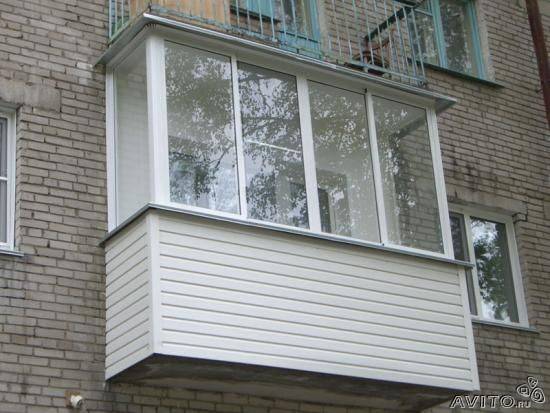

А сколько, если не секрет, стоит такое остекление?
Просто мы пока вообще не представляем,что будет у нас с балконом
Luttik1303
я узнала... мне посчитали - 54000р.

Вот и я не готова... Ни сегодня и не завтра... Да и нужен ли мне вообще теплый балкон... Говорят, что балконы вообще утеплять нецелесообразно...

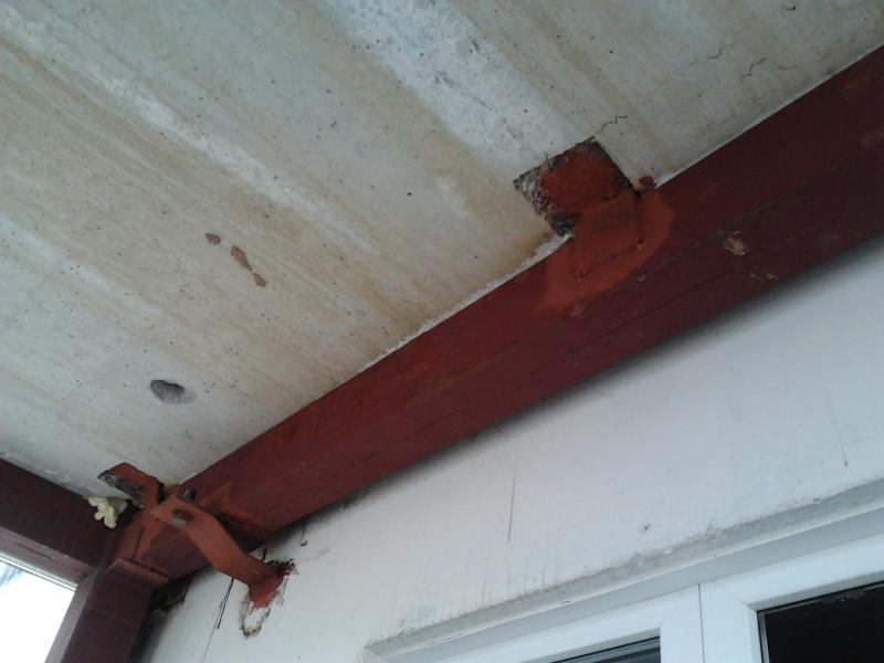

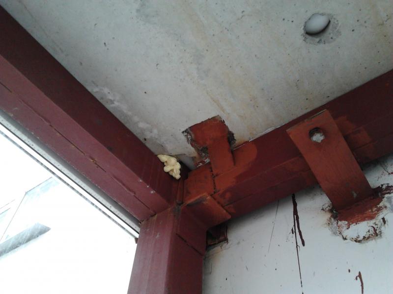

Расчет указанных балконов, как и любых других балконов/лоджий, выполнен исходя из нагрузок, предусмотренных СП 20.13330.2011 (СНиП 2.01.07-85). С соответствии с ними максимальная равномерно распределенная нагрузка на балконную плиту на полосе шириной 0,8 метра вдоль ограждения балкона не должна превышать 400 кг/кв.м, при этом суммарная равономерно распределенная нагрузка по всей площади балконой плиты не должна превышать 200 кг/кв.м. Первое требование с некоторым приближением можно трактовать следующим образом - максимальная нагрузка по периметру балконной плиты не должна превышать 320 кг на погонный метр (400*0.8).
Так что он выдержит без проблем любое остекление. И вообще, прочностные характеристики указанного типа балконов выше, чем у балкона в виде защемленной плиты.
Тут уже говорилось, но нелишне будет повторить, что несущая металлоконструкция балкона, как и любая другая металлоконструкция, имеет низкую огнестойкость, и пожар для нее очень опасен. В зданиях, даже производственных, несущие металлоконструкции никогда не оставляют открытыми, а довольно серьезно защищают, как минимум, специальной шубой. При отделке балкона надо избегать применения горючих материалов - пенопласт, пластик, дерево. Если при утеплении балкона вы закроете металлоконструкции 5см слоем стекловаты и поверх ГВЛ, то существенно повысите огнестойкость всей конструкции.
И еще, Мираж обращал на это ваше внимание - узлы крепления металлоконструкций к стене не воспринимают вертикальных нагрузок, более того, вся металлоконструкция выполнена подвижной относительно стены здания - за счет теплового расширения и различия температур стены и металлоконструкции она будет ходить относительно стены здания как в вертикальной плоскости (наибольший ход будет на 10 этаже), так и в горизонтальной (менее выраженно, чем в вертикальной, но на краях длинных балконов на несколько квартир будет заметно). Так что при утеплении балкона стоит обратить особое внимание на его примыкание к стене - и дуть не должно и подвижность должна обеспечиваться. Если вы с одной стороны приделаете ограждающую конструкцию к металлокаркасу, а с другой - к стене здания или обошьете стену здания деревом вплотную к металлоконструкции, то очень быстро все это будет оторвано и перекореженно. Поэтому перед утеплением балкона стоит сто раз подумать - а стоит ли. Обычный балкон грамотно утеплить получается весьма непросто, а следовательно, весьма недешево, а тут вдвойне.

какой материал сможет обеспечить подвижность и герметичность одновременно?Относительное перемещение конструкции балконов относительно стены здания в вертикальной плоскости будет примерно 0,04мм на градус Цельсия на этаж. Взяв разницу температур в 70 грС (-30 зимой, +40 летом), получим 3мм на этаж. Т.е на первом этаже будет максимальное перемещение 3мм, на десятом - 30мм. Аналогично и для перемещений в горизонтальной плоскости - конструкция двигается равномерно, поэтому центральные балконы перемещаться практически не будут, а крайние на те же 3мм (для 3000 плиты) и 4,5мм (для 4500 плиты) - посчитайте, какой у вас получается балкон от центра, просуммируйте и получите итоговое перемещение.
Поэтому по заделке зазора надо смотреть по месту, учитывая максимальное перемещение. Если это до 10мм, то никаких проблем не будет, если по краям металлического столба загерметизировать эластичным полиуретановым герметиком, а внутри - заполнить мотажной пеной. При больших перемещениях, учитывая очень маленькое расстояние от столба до стены, и герметик и пену может порвать, наверное, только ПСУЛ использовать для герметизации, а утепление реализовывать уже иными способами. Особое внимание уделить отделке стены здания, чтобы ее не отодрало при перемещениях.
Если задаться целью, то узлы продумать можно, но они получатся совсем не простые.
Вот у меня возник вопрос. У меня квартира будет на 10 этаже, следовательно по вашим расчетам по верткали у меня балкон будет перемещаться на 30 мм = 3 см. По фото с 72,73 домов я вижу, что балкон закреплен к стене. Получается это крепление будет постоянно работать на изгиб и ближайшее время с такой вот амплитудой порвется по зоне термического влияния от сварки. Плюс если вы говорите еще и про горизонтальные перемещение, так это тогда вАбще АХТУГ...
Если вы внимательно посмотрите узлы крепления к стене, то увидите, что они выполнены подвижными в вертикальной и частично в горизонтальной плоскостях, что позволяет конструкции беспрепятственно перемещаться вдоль стены здания, в расчетных пределах, конечно. Нагрузок в районе сварных соединений не будет. И сама конструкция, и узлы крепления отработаны многолетней практикой, ничего нового и уникального здесь нет.
Wolf S
Да, для этого и двойной изгиб крепежного элемента, и болтовое соединение.
Второе соединение, на вертикальных балках которое, также не сварное и обеспечивает подвижность конструкции в вертикальной плоскости.
