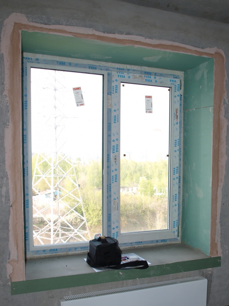

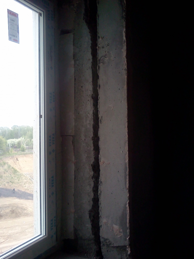

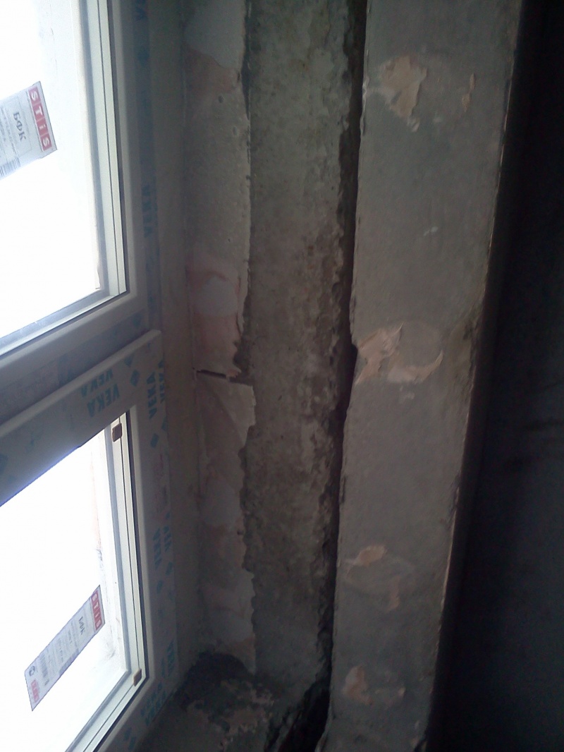

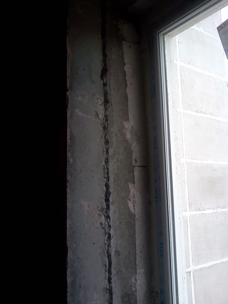

Демонтировал дискусовские откосы с окна. Советую всем сделать эту процедуру и запенить все щели (как уже не раз здесь говорилось).
