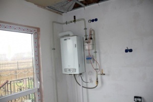

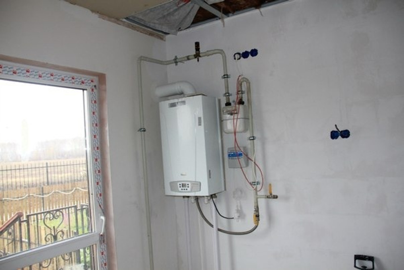

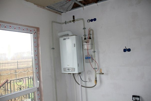

Алексей, а нельзя в новых секциях как-то придумать разводку газовых труб покомпактнее, уж больно много место котел занимает в маленькой кухне!
Будет по другому, подробней расскажет Алексей.
Будет по другому, подробней расскажет Алексей.Всем доброе утро, сделали по другому, намного компактней, подробности в понедельник в отчете, хотя хозяин дома может уже и самостоятельно выложить фотографии
